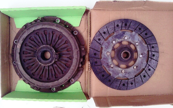

Cena je aj s robotou.Podla mechanika dvojhmotak je ok.Pozerali ho traja mechanici zhodli sa ze je v pohode.Najhorsie na tom bol pritlacak.Zajtra to nafotim.

Příspěvek od kaso1 » 11.2.2010, čtv 18:16
Alfu mam uz doma :smt023 radost jazdit.Oprava vysla na 500 euro.Hlavny spojkovy valec 60 euro a komplet spojka+robota 440 euro.Pedal ide uplne lahucko a krasne sa radia rychlosti.Dokonca aj spiatocka.Zajtra pofotim staru spojku. alfaromeo1

Do motorov sa montuju skladove diely.Moja povodna spojka je z roku 98.
