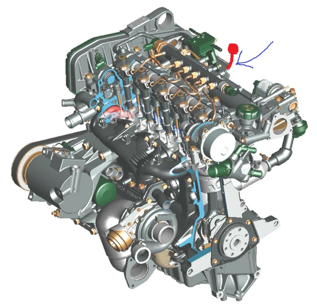

jinak ještě dotaz na co je ta věc co jsem označil na obrázku. Musel jsem to tam přibarvit, je to plastové a vede k tomu hadička napojená někde na hadici mezi filtrem a turbem. Ptám se protože je hodně volná a byla lehce vysunutá a kolem toho něco lehce prosakovalo. :smt040

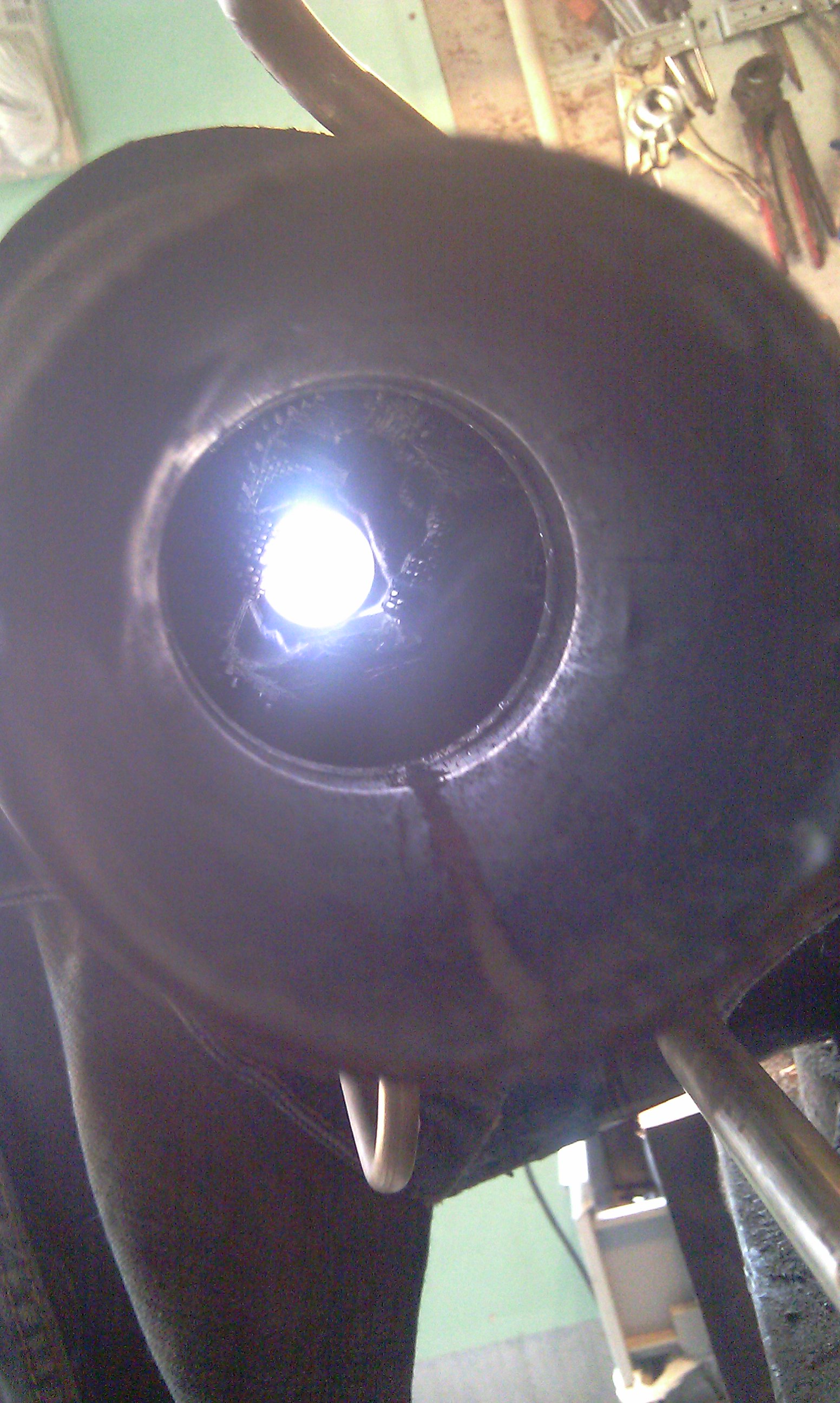

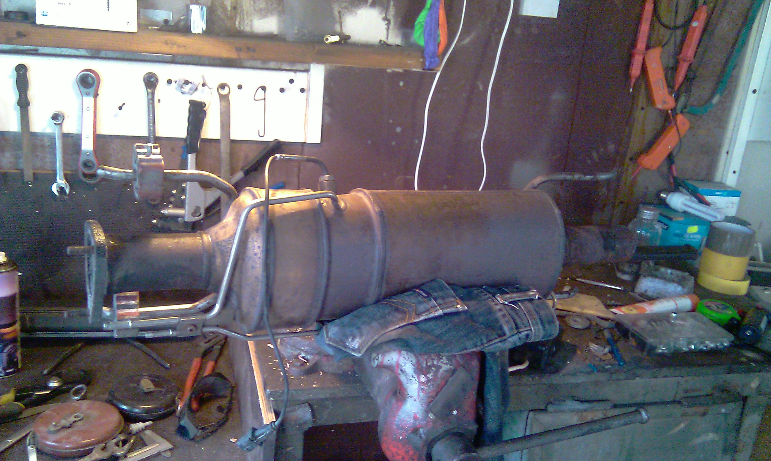

tuto su nejake foto :D
