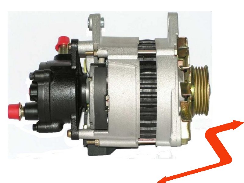

tak jsem zjistil, že ford scorpio napoužívá podtlak z vývěvy jako alfa, ale má samostatnou vakuovou pumpu na altíku
co se to prý skoušelo, tak ta na tom altíku je o dosti silnější

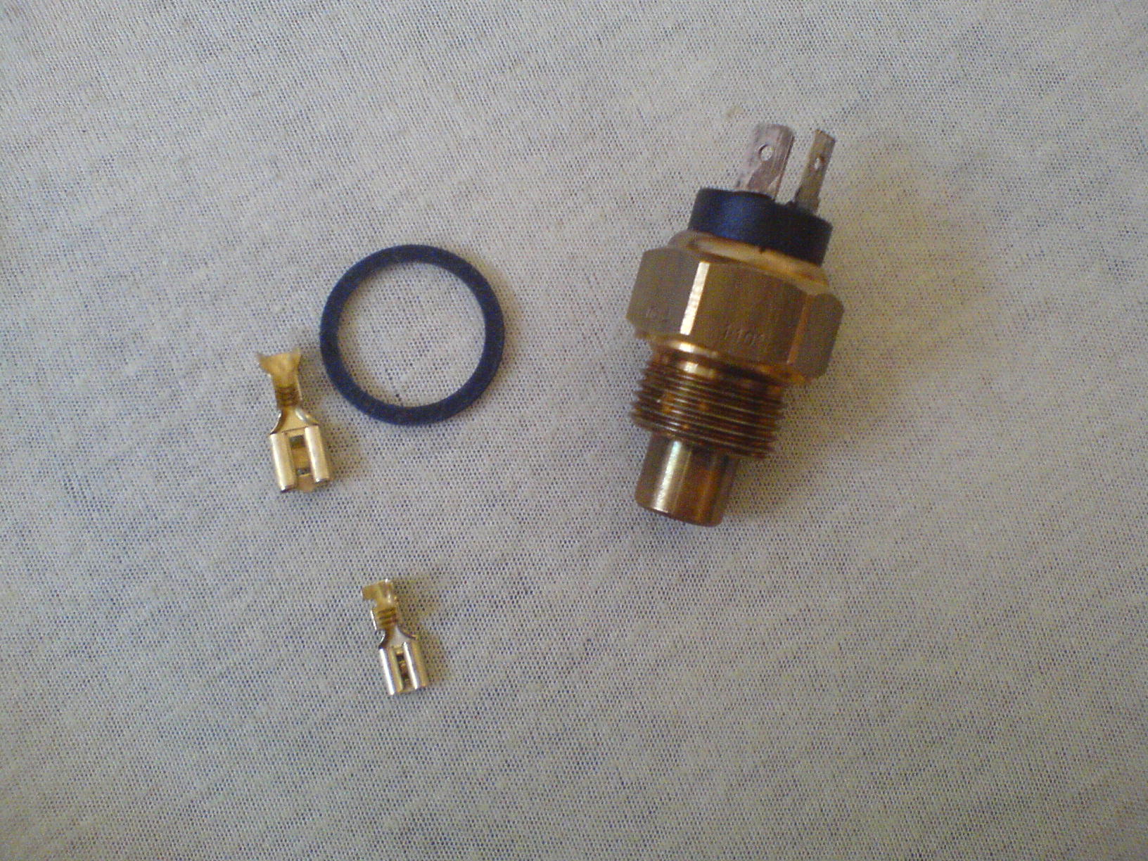

takže koupen novej snímač teploty a max teploty- cenovka 250kč
kupovaný je na alfu 155
moje 2,8 měla snímač pouze na max. teplotu

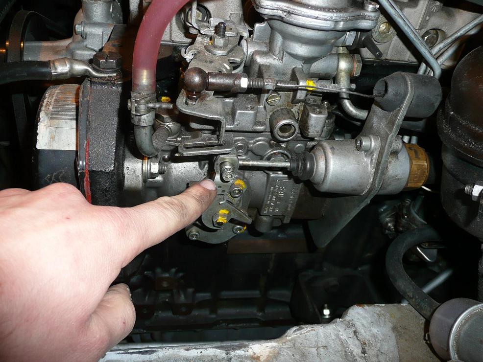

tak tekoucí vstřikovací čerpadlo vyměněně za čerpadlo po GO z původního motoru
mno ted je to raketa
na VMku je fajne, že vstřikovací čerpadlo se dá lehce vyměnit aniž bych rozhazoval rozvody
sice výměna lážo plážo práce na hodku, ale s nastavením sem si docela hrál protože parametry pro objem 2,8 nemám, takže mě to docela vyškolilo

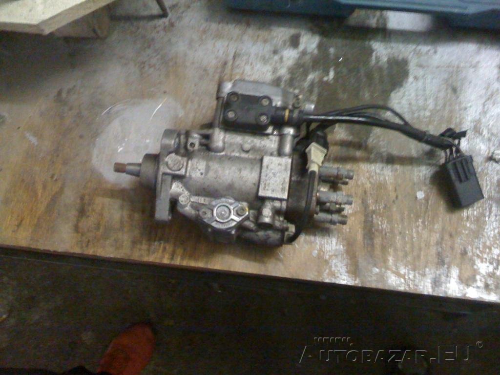

- Příspěvky: 4917
Re: VM motori
bohužel ten 3.1 TD má plyn řízeny elektronicky viz foto , ale kdyby se třeba zrepasovalo čerpadlo z 2.4 TD a akorád by se tam dal rozdělovač z 3.1 TD, tak by v tom být problém nejspíš neměl
