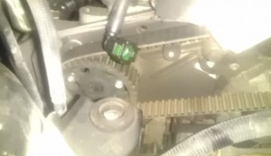

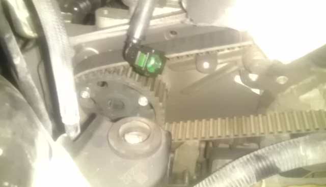

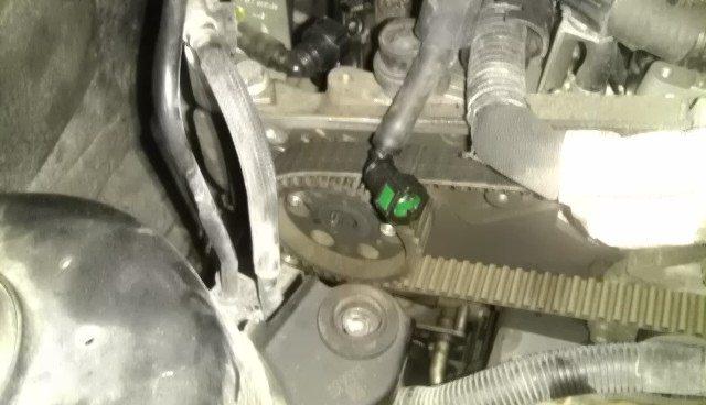

az budete davat dolu sanie tak sa rozvody nemusia rozoberat staci zaistit koleso cerpadla ktore tam ostane a cerpadlo mozme vytiahnut ;-)ps robil som to na crome
