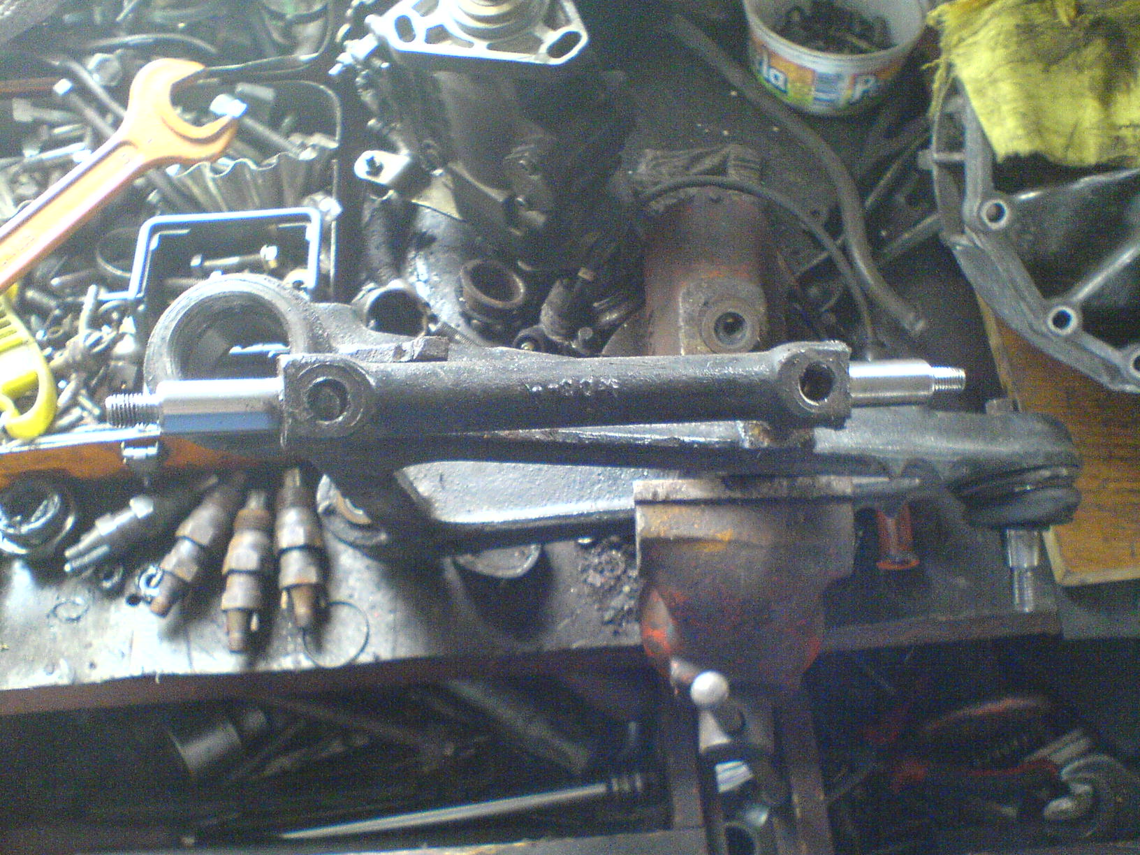

Předpokládám, že začínáš ze strany tý velký zátky
Údržba 75
- RV147
- Příspěvky: 2138
- Bydliště: Pardubicko
Re: Údržba 75
To snad není možný, neděláš něco blbě ? Mně se podařilo jedno futro zničit, že ten prostředek projel ven, je ze silonu, potom se ta ocelová klec zbortila a šla vytáhnout. Ale takhle brutální síla
a na druhý straně jsi vyndal tu matku
- Milano75
- Příspěvky: 5150
Re: Údržba 75
mno na starně zatky samozřejmě sem začal, ale tu matku jsem tam nechal
sem myslel, že mi ta tyčka vyjede s obouma silentama
- RV147
- Příspěvky: 2138
Re: Údržba 75
Tu matku vyndej a půjde to. Teoreticky by Ti to mělo vyjet, ale snažíš se zabít několik masařek jednou ranou. Navíc v návodu to takhle není
- Milano75
- Příspěvky: 5150
Re: Údržba 75
- Milano75
- Příspěvky: 5150
Re: Údržba 75
jop tak sem vylomil zbytek vnitřního závitu v závitnici a to ta matka byla vyndaná
mno nic mrknu po něčem tvrdším......
- Milano75
- Příspěvky: 5150
Re: Údržba 75
tohle už snad nezlomím

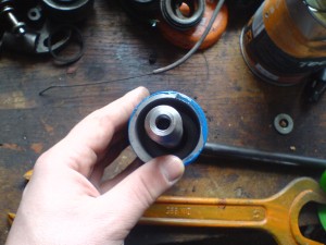

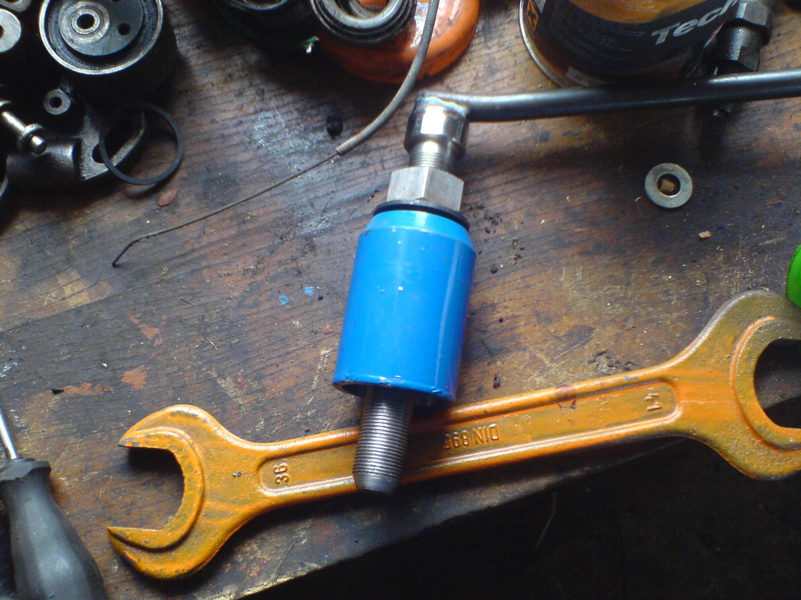

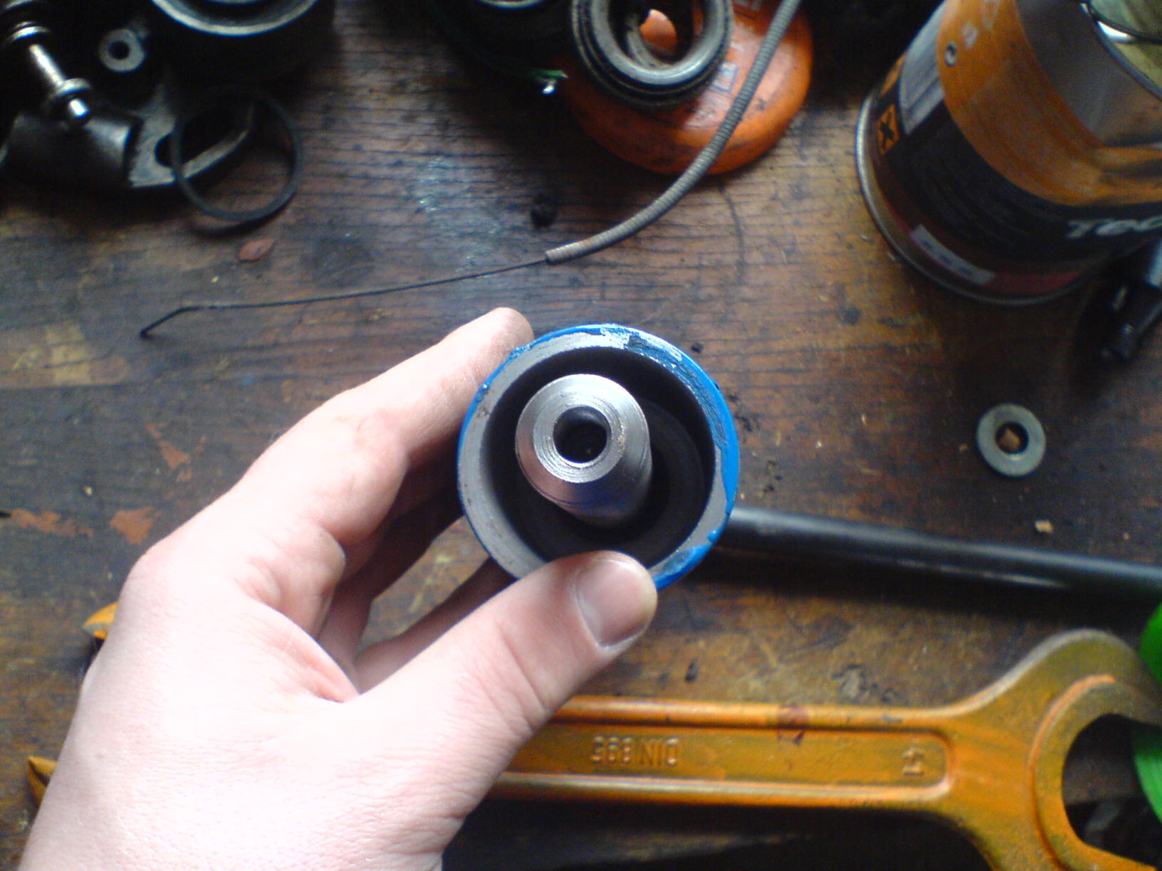

mno a jeto venku, opravu se musí vylisovat jeden silent a až pak druhej
jinak nezdá lo se mi , že by staré silenty byly nějak ko, ale pravděpodobně byly "pronešené"
tentokrát mám stahovák z pevnostní oceli, o průměru 22mm s jemným závitem a na 24ku klíček
