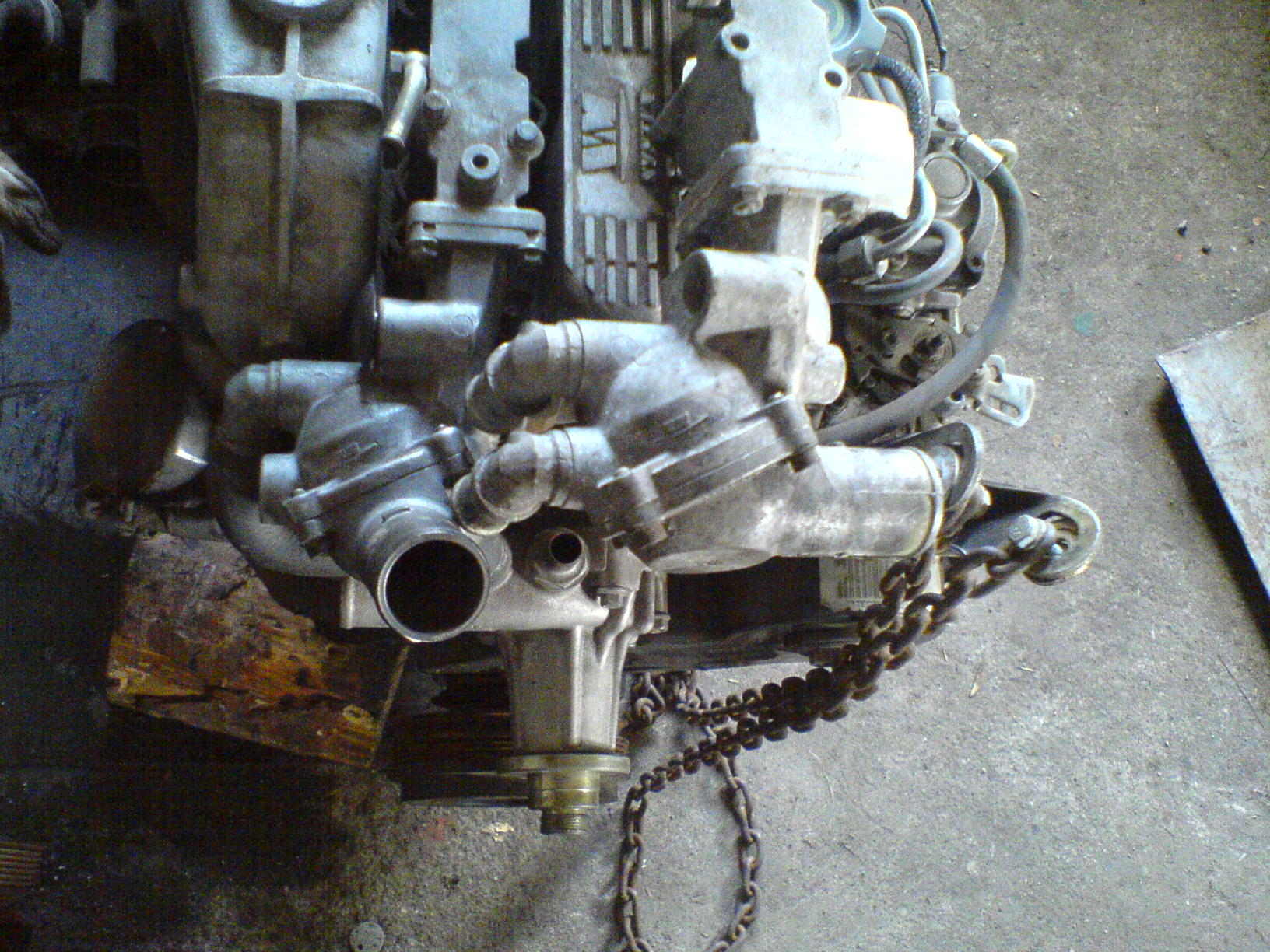

Příspěvek od Milano75 » 14.8.2010, sob 17:42
takže problém s termostatem vyřešn koupí jiného motoru, kde je terostatová komora větší a termostat lze vyměnit samostatně a navíc pasuje z LIAZu :smt023
jiank jiné temmostatové komory s většíma výměním termostatem jsou v JEEP, FORD
