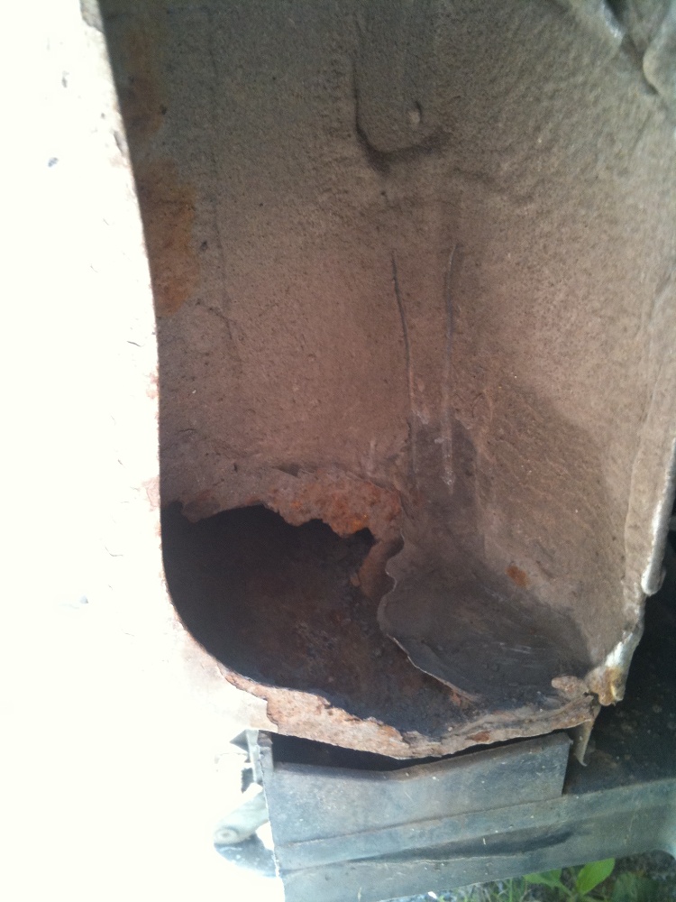

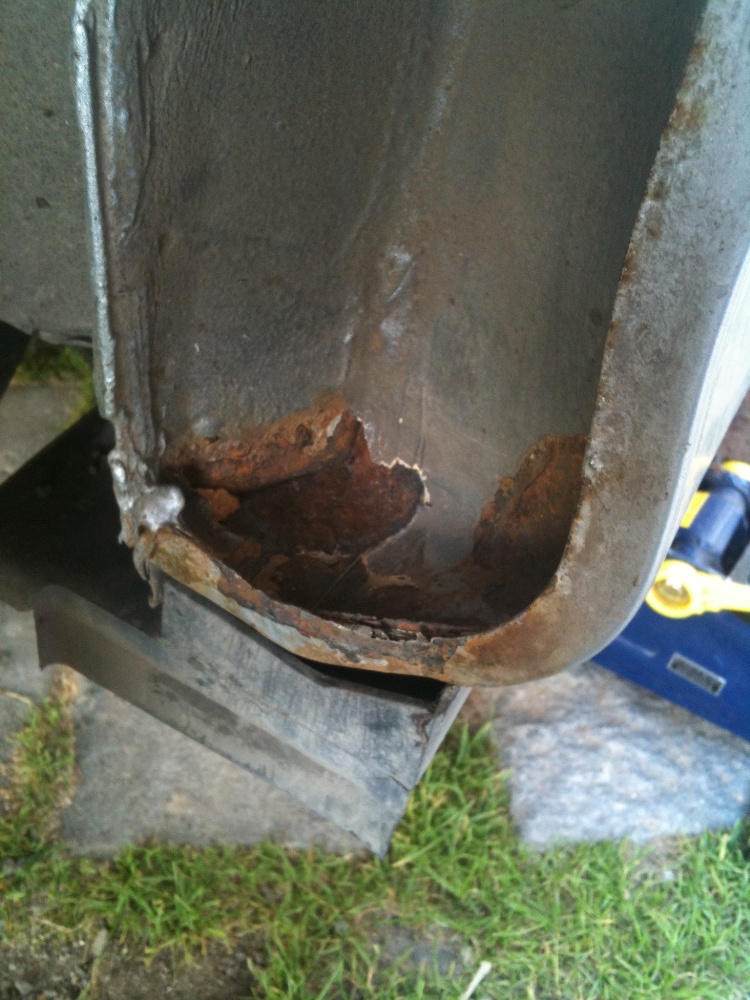

Viděl jsem to už u spousty 147 z prvních ročníků, z venkovní strany to připomíná povrchovou rez na lemu, tak jsem dal dolů podběh, vyhrabal hrsti hlíny a prachu a našel takovou spoušť, která tam tiše roste... Pravej byl ještě OK, levej byl prohnilej durch a v prahu byla hlína.... z venku není nic vidět
takže jestli ji plánujete mít ještě nějakej dobu, tak doporučuju prohlídnout a podchytit včas

Kruci, něco je špatně. Takhle vypadala 23 let stará 75-ka. Kde je kruci ten pokrok a stále "lepší" materiály ? No nic k věci, musí se to vyříznout a zavařit. Nic jinýho nemá cenu a je to pouze na chvilku pro bazar, STK, prodej.. Bohužel.

uříznout práh nebo jenom tu prorezlou přepážku? to nejde nějak zavařit, vylejt dutiny a ošetřit z venku? :smt013 když nevím, do čeho mladšího jít a 147 mi plně vyhovuje :???:

tak ony ty prahy nejsou nějak nahlodané, jen na jedné straně je v čudu ta přepážka a v tom prahu je jenom bordel... mi neříkej, že s tím nejde nic dělat... když vidím, jak se zachraňují auta v mnohem horším stavu...

Podle mýho, uříznout lus prahu a pak tu přpážku, což už je vlastně část podběhu. Jako asi by šlo tam jenom plácnout přepážku a zavařit, ale ta koroze se potom bude šířit jak rakovina. Pokud to někdo vyřízne aniž by musel párat práh, tak potom jo, pokud je práh na 100pro zdravej, což bych si troufnut tipnout, že ne. Podlaha je jinak zdravá ? Rozhraní vnitřního prahu a podlahy ? Do dutin potom Kůrkynův koktejl (Resistin ředěný olejem konkor, nebo lépe olejem Agip Rustia)

No podlaha se zdá být ok, nikde se nic neloupe a nekvete... koukal jsem a ten prah ma v určitých vzdálenostech něco jako gumove zaslepky, takže se daji vyndat a zkontrolovat po celé délce, to by nebyl problem... jenom jsem koukal, ze ve středu podlahy se začina zabarvovat okraj některé zaslepky do oranžova, ale to nebude nic hroznyho, asi nějaký odtok... si myslim, že když se to vyčistí, vypláchne koktejlem a zavaři, tak by to mohlo nějakej rok vydržet, ten prostor před přepážkou u kola je mi jedno jak bude povyvařovanej a ošetřenej, je to pod kobercem a není to vidět... jinak je to auto všude zdravé, co jsem se koukal :)

Rez je svině a většinou jsem z malýho puchýřku udělal díru 2x2cm a abych vařil ke zdravýmu bylo vyřezáno tak 5x5 i víc. Prostě když se to očistí na plech nesmí bejt vidět ty černý žilky koroze. To co vidíš je většinou ta menší část :( Nevěš hlavu opravit se to dá.

Práh bude dobrý, tady by se dala jen záplatka.
Obecně lze říct, že čím novější auto, tím horší antikorozní ochrana.

jsem včera oddělal tapec u zadních sedaček, protože tam při rychlosti nad 120km/hod něco poskakovalo a já tyhle zvuky nesnáším :D práh je uvnitř jenom špinavej, asi 5cm za dírou je 1cm tlustá izolace, co nepustila špínu dál... vysál jsem z tama hromadu kamení a bordelu, takže bude špatnej jenom ten plech, ve kterém je díra, připadá mi, že je tenkej jak papír...

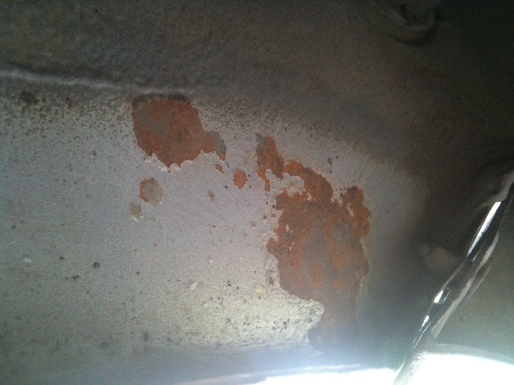

btw., toto jsem nasel u fotky z jednoho inzeratu, už jsem to videl u 156 před fl, ale u 147 jeste ne... to vznika pod gumou? premyslim, ze vymenim okno, je uz docela poskrabane a ve stredu okna mala tecka a jsem zvedavej, co tam najdu....

Příspěvek od Kůrkyn » 15.12.2011, čtv 09:59
někdy to začne pod gumou, zpravidla po výměně okna, kdy se po seškrabávání starého tmelu poškodí barva, někdo se na to vybodne a plácne tam okno. Druhá verze je, že lak otlučou v hraně těsně nad gumou kameny.
