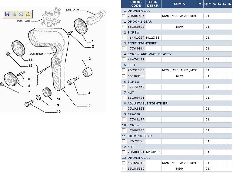

Tak aj o do mna nieco ,,,

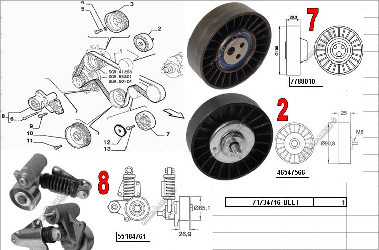

nieco tu tak narychlo
