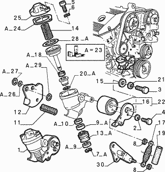

Mám taký problém,na mojej Alfa romeo 164 mi už načisto prestal správne fungovať celý mechanizmus španovania drážkového remeňa, nielen piestik ale celý výlisok celý kus toho mechanizmu.Tým pádom neviem presne kde a ako ho zohnať a kedže nahrandé diely som už pozeral, aj celé 164 na nahradné diely a nikto nikde to už nemá moja otázka znie, kde a ako to mám zohnať a čo sa dá robiť?Dakujem krásne za odpovede!

Nie nemyslím rozvodového remeňa. Moja alfa má ako rozvod ozubené kolesá.Mám na mysli drážkový remeň, ktorí pohána klímu, vodnú pompu a tak daľej.Ja som prišiel na to, že ten kus kovu na ktorom je napínacia kladka tak,ten drži na 2 šrobach do bloku motora.Jedna je obyčajná ,ale ta druhá je vo vloške ktorá umožnuje pohyb dole a do hora a tam na tej šrobé to ma veľkú vôlu, no a preto mi to zhadzuje remeň dole.Lebo samostatný napínak ten, piestik mám už kúpený, ale otázka znie či to púzdro nechať vyrobiť nové aj šrobu novú ale či sa to dá niekde zohnať, alebo niečim iným nahradiť. Inak kladka je dobrá aj ložisko v nej.A na starý systém to nechcem prerábať.

A ešte ma napadla jedna vec,že aký je priemer vodnej pumpy, myslim teda remenice na 2.5 td 92kw.Lebo chcem aj vodnu pumpu vymeniť, ked to už mám rozobrané ale ked som zhánal vodné pumpy, tak mi povedali že priemer remenice vodnej pumpy je bud 71mm alebo 76mm a ja tam mám väčšiu ako sú tieto udávané takže teraz neviem že akú tam mám dať?

jak se na to dívám, tak parametr průměr 75/71 je průměr vrtulky, takže bez vyndání z motoru nezjistíme vůbec nic.
V tom případě, čím větší, tím lepší a zaměnit to samozřejmě nejde, protože je to dané dírou v bloku motoru.
