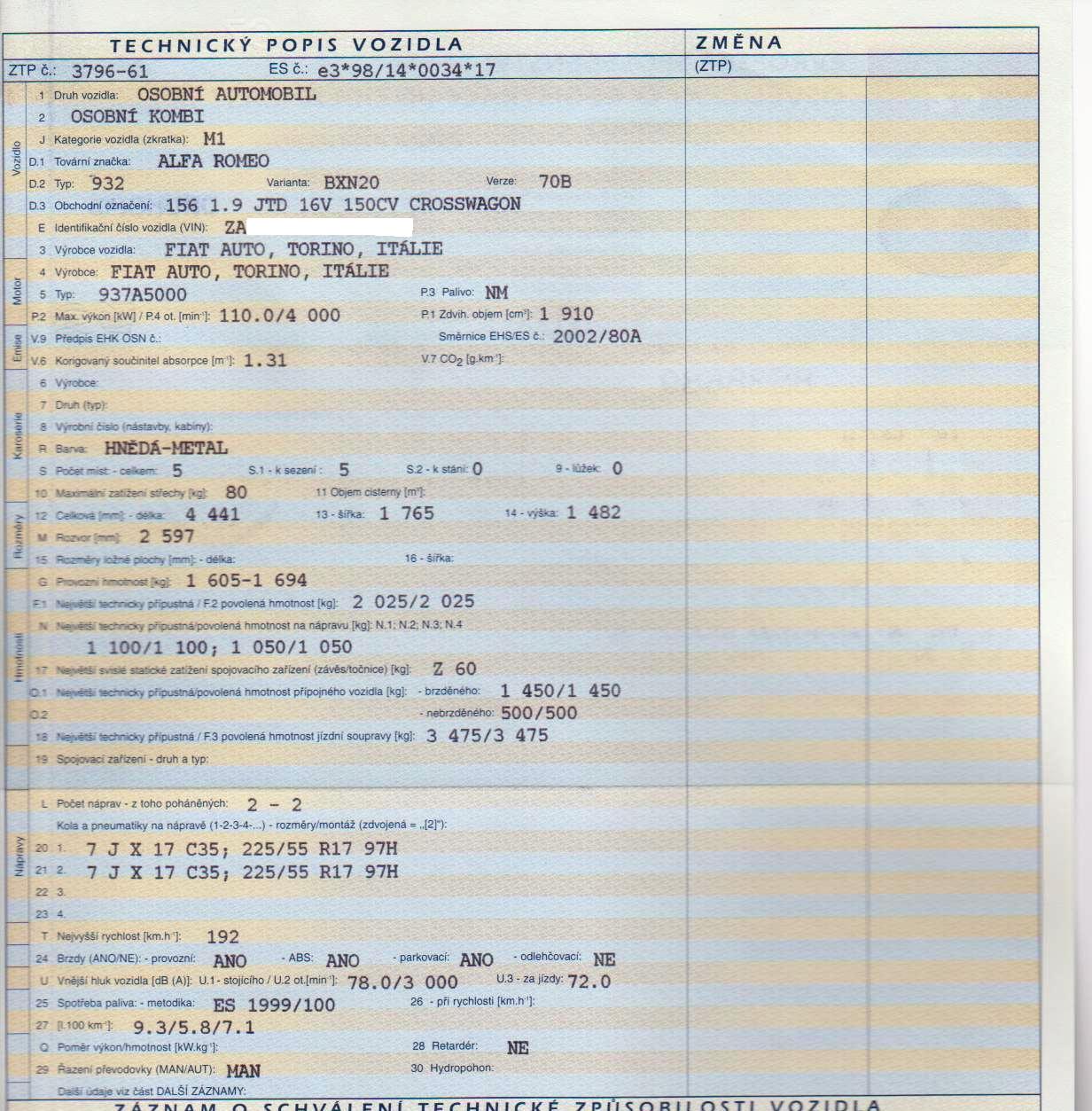

Ahoj,
potřeboval bych vědět, jaká kola se vlezou na Crosswagona. Vím, že to je 7x17, ale nevím jaké tam může být ET. Nevíte jaké ET mají originály? AUto zrovna nemám k dispozici, abych se podíval.
Děkuji

ET 35 jsem tam nacpal, ale je to málo, může být problém s předníma brzdičema, jsou to ty velký jako na GTA, tak i trochu záleží na ohybu paprsků kola, na jedné straně nic, na druhé mi to škrtalo (samozřejmě vepředu, vzadu bez problémů), takže 35 jen taktak, 30 by byla asi lepší

ET by si měl mít psaný v techničáku.

ET pre original 17 ALU je 40,5

7 :smt023 s ET 30-35 v pohode

Příspěvek od Pietro » 12.5.2010, stř 16:32
Harous píše:ET by si měl mít psaný v techničáku.

Příspěvek od Harous » 12.5.2010, stř 17:25
Je divný, že máš psaný ET35 a přitom Ti to škrtá... :smt102

Příspěvek od Pietro » 12.5.2010, stř 19:59
proto jsem to psal, záleží i na vnitřním tvaru disku, ty brzdiče zabírají spoustu místa až ke krajům...
