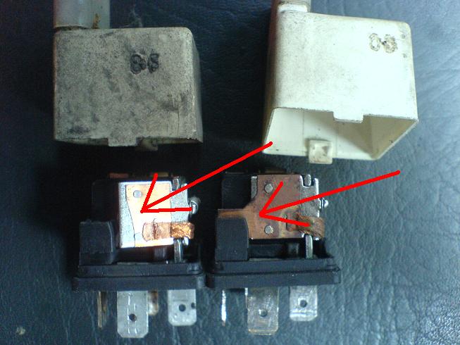

Takze alfa na seba nenechala dlho cakat a uz zase sere, nebudem zaklada new thread kvoli tomu. Problem: auto nastartuje, ale nedrzi si volnobeh, kolise to jak jeble, ze motor pod kapotou doslova ide odrbat zo silentov. Skontrolovane: zapojene spat relatko pri ECU (95/98 oktan) - nepomohlo, skontrolovane vstrekovace - OK, palivo -OK, iskra - OK, volnobezny ventil - OK (dpojenim takmer nebadatelna zmena, tak isto aj vymenou), precistene sanie(klapka) vymena vahy vzduchu - bez zmeny. Nakonec som som este skusil odpojit variator a vuala, motor chytil normalny volnobeh, ale na druhej strane strail vykon(co je jasne). Ked variator pripojim spat(za jazdy) motoru zase zacne jebat. Po prilozeni kontaktu je pocut jemne cvaknutie, akoby sa variator vysunul(ta cicina z neho abo co to je) a konec. Otazka, je v prdeli variator, alebo y mohla byt chyba este niekde inde (preto som dal pre istotu na zaciatku co sa skontrolovalo, ale ci nahodou nieco nemoze s niecim suvisiet). Da sa nejakym sposobom otestovat variator? Este podotknem, ze ked je auto v pohybe a vo vyssich otackach tak jazdi akoby mu nic nebolo, ale akonahle sa ide na volnobeh tak hapruje. Takze ten variator, tie dva kable co idu k nemu idu priamo z ECU abo nie, ci nieje nake relatko sekle abo tak a nepusta donho hned impulz aj na nizkych otackach. Druhy variator tu mam, akorat ze nerad by som to zacal menit bez toho aby som mal aspon naky nazor ci to pomoze, alebo ci sa da nako odskusat.
EDIT: takze mi nedalo a behol som este narychlo vyndat variator z brachovho motoru a napojil som ho na moj motor, ale len tak ze variator bol vonku. Hned po nastartovani variator vystrelil ten bazmek z neho co ma vysunut az pri 3k rpm... motor si drzal volnobeh dobre kedze vysunul tu cicinu napradzno. Takze chyba musi byt v tom, ze dostava impulz aj na volnobehu, a teraz babo rad.

Ten variátor ovládá relátko, je mezi těmi co jsou jakoby za motorem. Jednotka nemá silový výstup, ta jen ovládá to relé.
V těch místech bych hledal chybu. Ještě zkus přes diag vyvolat testy akčních členů a nech otestovat to relé variátoru, mělo by cvakat.

Vdaka! uz som sa bal ci sa nestalo nieco riadacke abo tak... Nakonec to bolo v relatku! Vlavo je posahane z auta, vpravo dobre. EEste raz THXSejny píše:Ten variátor ovládá relátko, je mezi těmi co jsou jakoby za motorem. Jednotka nemá silový výstup, ta jen ovládá to relé.
