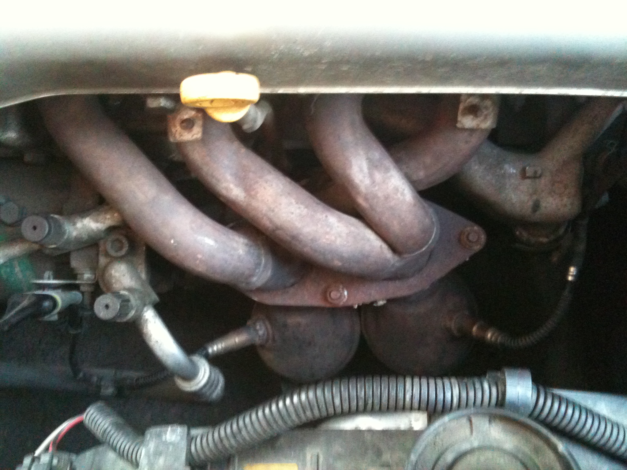

není to třeba pro 77kw a 88kw ?
Re: Alfa Romeo 147
1 svádí všecky 4 válce do jednoho, kdežto 6 vede vždy 2 do jednoho. určitě se bude od toho odvíjet i další díl za tímto. což může souviset s výkonovou verzí motoru jak psal speedy

podle VIN tam mám mít to první, ale v autě mám tu druhou, ze dvou trubek je jeden kat
Re: Alfa Romeo 147
nebastlil to tam někdo doma na koleně?

M1 je 76kW M5,M10 88kW a 2.0
Re: Alfa Romeo 147
já myslím, že to tam tak má být normálněpekony píše:nebastlil to tam někdo doma na koleně?
Re: Alfa Romeo 147
Tak jestli podle Vinu máš mít ty první parohy tak pak nejspíš jenom někdo neměl po ruce to co tam má být a fouknul tam ty co tam máš

Re: Alfa Romeo 147
jo, ale jednička je na všechny čtyřválcové benzíny
60673361 a 60674621 jdou na 88kW i 2.0
Re: Alfa Romeo 147
Tak podle elearnu by tam měla být 6tka. 1čka je na 77kw.

právě ta, co je na jedničce má držáky na kryt, ne? jdu vyfotit ty svoje, protože ja tam žádné díry na šrouby asi nemám

Ty obrázky nejsou věrohodné, ale jen orientační, měl bys tam mít tvarově to spodní potrubí, protože Tvoje Alfa má 3 katy a 3 lambda sondy. To horní potrubí je pro nějaké země s mírnějšími emisními limity - nejspíš jen pro jeden kat. Navíc v dalších vyobrazeních je jen jeden typ krytu na parohy.
Re: Alfa Romeo 147
takže mám to tam takhle:
bylo to tam svařované a v tom místě i zkroucené, proto se to přetěsňovalo, ale tam byl malej unik, hlavní byl na druhé straně, kde to neutěsnili, když se měnila vana
ale po pár dnech to zas čalo trochu pšoukat, koukal jsem, že jdou zbrousit a vyrovnat, ale když jsou už jednou svařované, tak bych tam chtěl dát nějaké mírně jeté - rovné a místo pasty klasické těsnění
