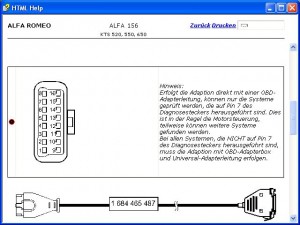

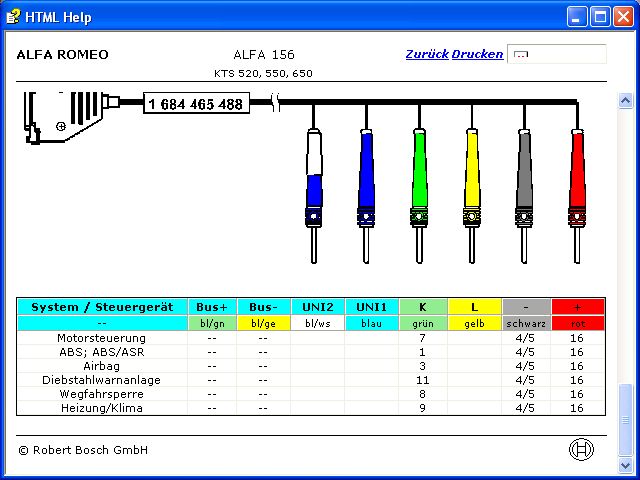

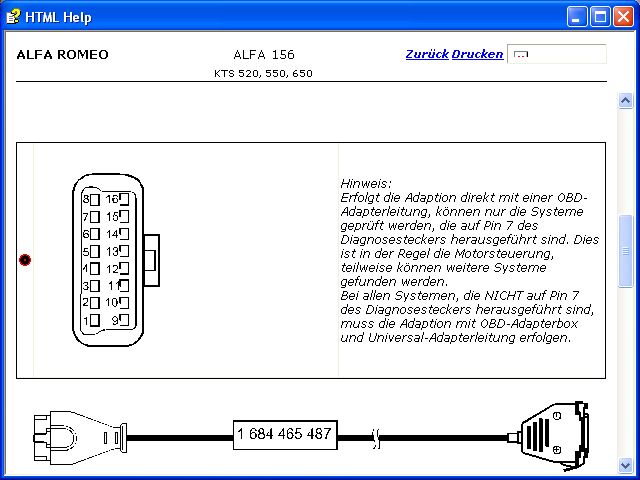

dmoravan píše:Ahoj Alfik,
dakujem za odpoved. Neboj sa nesklames ma AR 147 1.9JTD r.v.2003, takze by to malo ist. Nenasla by sa schéma s tymi pinmi? Este raz dakujem.
Nejake schema ti sem mozem hodit,ale az vecer. Som v praci.
Alfik
Příspěvky: 569
Registrován: 8.12.2007, sob 14:03
Bydliště: Vsetin-CZ,PB-SK
Re: Diag sw na 1.9 JTD
Příspěvek od Alfik » 1.7.2010, čtv 19:10
