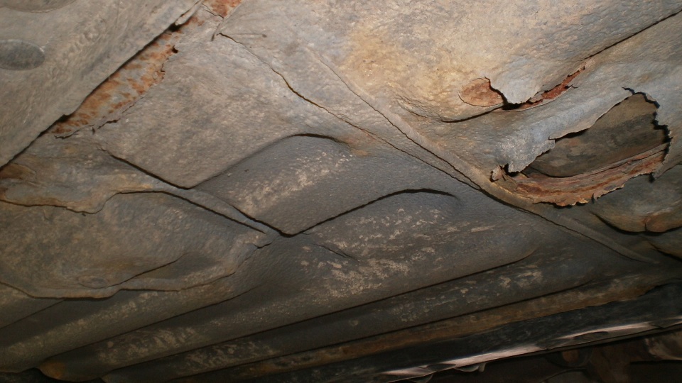

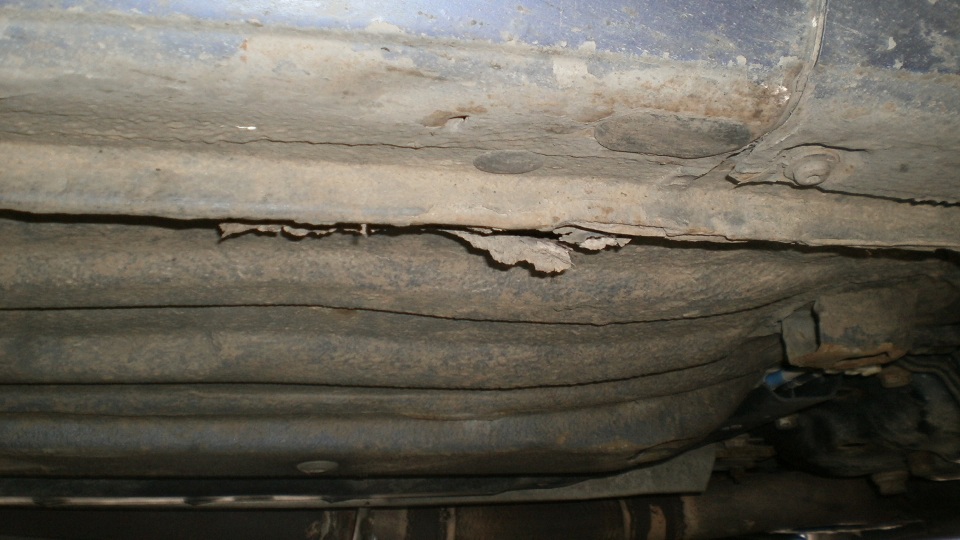

Zdravím, setkal se už někdo s tím, že mu shnila podlaha? Mám tam dvě díry a chci to nechat vyříznout a vařit. Kdyžtak poprosím o tip na klempíře na Jihlavsku. Díkes

do Pacova to máš kousek, napiš Kůrkynovi se můžeš mrknout na fotky na http://www.kurkyn.cz

díry v podlaze zavaří každej blbec, jde o to jak cchceš ab to vypadalo, pokud chceš fakt ECHT gold a ccheš jihlavu, tak bych doporučil učnák na Bedřichově, ale nevím jestli tě kvůli prázdninám nevyhodí
jiank samozřejmě Kůrkyn v pacově, je mistr
jiank díry a schnilé prahy u 156ky nejni neobviklá věc, je to tím, že se jezdí v soly bez zástěrek a na auto taky nidko nešáhne

Nejsem si úplně jistý v jakém vlákně se to řešilo, ale kdyžtak mě opraví někdo, kdo už prahy u 156 řezal. Podle mě jsou trojité a v pozinku, navíc s voskem, takže mi ošetření dutin nedává moc smysl
Zvenku to chápu, že je omlácená od kamínků a začne reznout, ale zevnitř?
Re: Koroze podlahy
viděl jsem řezat prahy na 156 a i když byly venku fajn, tak uvnitř byla místy povrchová koroze (řezalo se kvůli provalenému prahu na zvedáku)

to vůbec, ale byla před fl. Jen jsem si říkal, že když se tam přivaří jinej kus a nevystříká se to, tak mu to brzo prorezne ale zas nevím, jestli tam s tou dírou nejezdil přes zimututa146 píše:Nevíš o jaký rok šlo?
Re: Koroze podlahy
to jo, a ještě stříknout plastizolem aspoň 15cm nad spodní hranu dveří, jinak uhnily rohyLadis píše: To víš, jsem hold odkojený škodovkama a tam to ten smysl sakra mělo

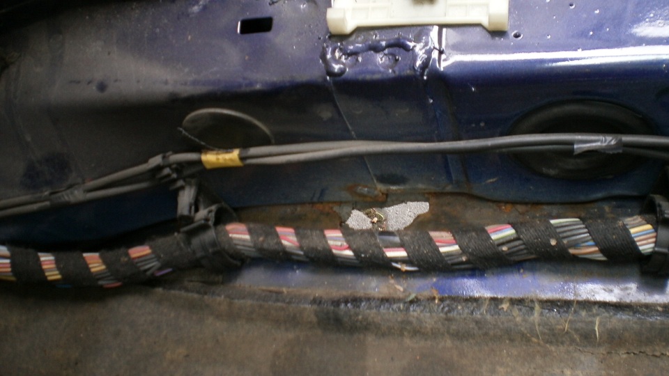

já mám rok 1998 a ta díra v prahu bude určitě od výroby,aby odtékala voda,to nebude koroze, že ne aspoň pro dobrej pocit mi to potvrďte

No jestli je ta odtoková díra velká jako dlaň, tak od výroby není

no když jsem tu díru objevil a trošku šroubovákem zvětšil,tak malá brečela,že je alfička nemocná, tak jsem ji přesvědčil, že to tam je schválně na odtok vody, ona uvěřila, tak musím i já

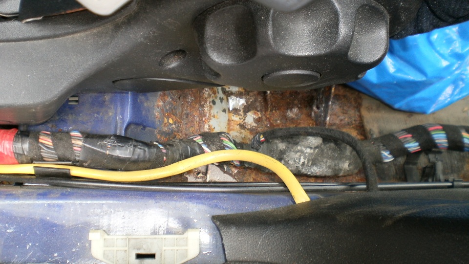

Re: Koroze podlahy
Tak sem oddělal koberec a všecko pod nim a trošku sem se zděsil , asi to bude hodně a hodně
