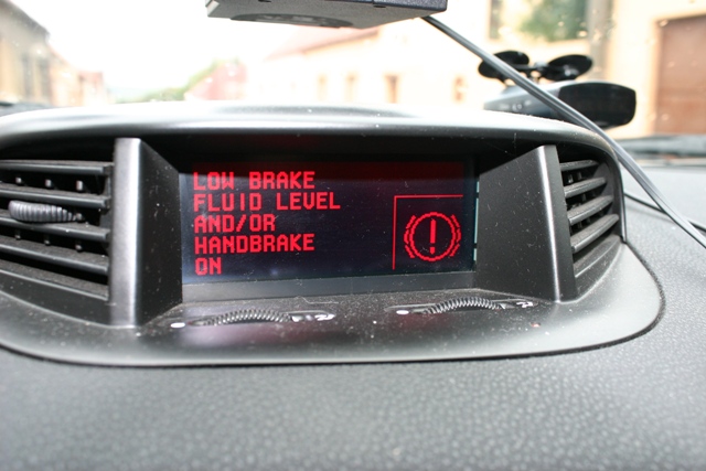

Ahoj chlapi, potřeboval bych se zeptat ohledně výměny zadních brzdoých destiček.Když zatáhnu ruční brzdu při jízdě zahlásí mi palubní počítač že jsou sjeté, problém je v tom, že jsem se tu nedočetl, že by měly mít zadní destičky narozdíl od předních čidlo opotřebení...a ani nové ho nemají, tak jakým způspbem to funguje?Je tam nějaký patent, který se předělá ze starých na nové???Zítra to budu montovat, tak abych věděl co čekat, předem děkuji.
Re: Výměna brzdových kotoučů a destiček (by Coyote)
co přesně ti to píše za hlášku?
No mám 156 1.8 TS 2002. bohužel tu hlášku nevím přesně celou, protože mám displej na dvě věci viz moje další příspěvky, ale každopádně to píše něco v angičtině o nízkém stavu něčeho, čistě z toho a pohledu na sjeté zadní destičky jsem vydedukoval, že to musí být ono, protože ta hláška se mi objevuje jen při zatažení ruční brzdy...takže předpokládám, že o nic jiného než o zadní destičky nejde...
Navíc když se dívám na ty brzdové destičky nemají tu pružinku uprostřed, prý je to ten novější typ, co se dával od 2002, tak nevím jestli i s tím to souvizí, každopádně kamarád co mi je objednával říkal, že ten typ je jiný od 2002, že to mám pod jiným kodem a i jinak vypadá bez té pružinky, ale to čidlo tam prostě není, tak to bude asi nějaký patent, který tam je a bude se muset předělat, ale fakt nevím, nikdy jsem to nedělal, zítra budu moudřejší až to rozdělám....jen jsem chtěl vědět, jestli s tím někdo nemá zkušenost.
tohle?
Ted když jí vidím celou, bohužel na mém displeji je nemožné ji přečíst, tak to znamená, že tato hláška znamená, že bud jsou opotřebené přední brzdové destičky nebo zatažená ruční brzda, tudíž na zadních žádný senzor není?
Jestli umím dobře číst, tak tam píšou, že málo brzdovky nebo/a zatažená ruční brzda
:-)Jak říkám, na mém displeji kde vidím každé třetí písmeno to prostě nešlo celé vidět :-( A když se to objevovalo jen při zatažení ruční brzdy a s tím nízským stavem a vím, že mám sjeté zadní destičky , tak jsem myslel, že to s tím souvisí, tak děkuji za radu :-)
