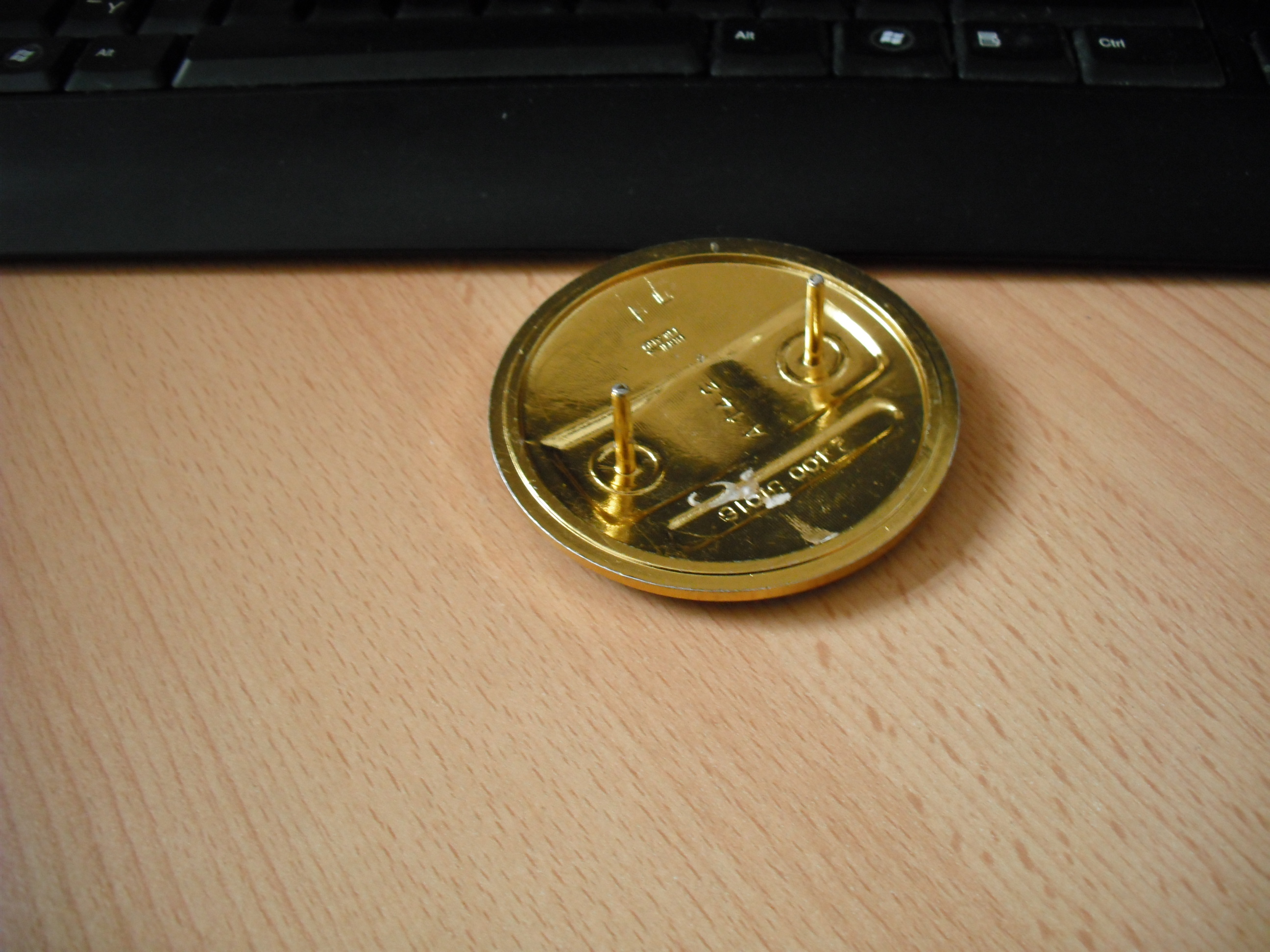

znaky na alfu mi renovuje kamarád restaurátor

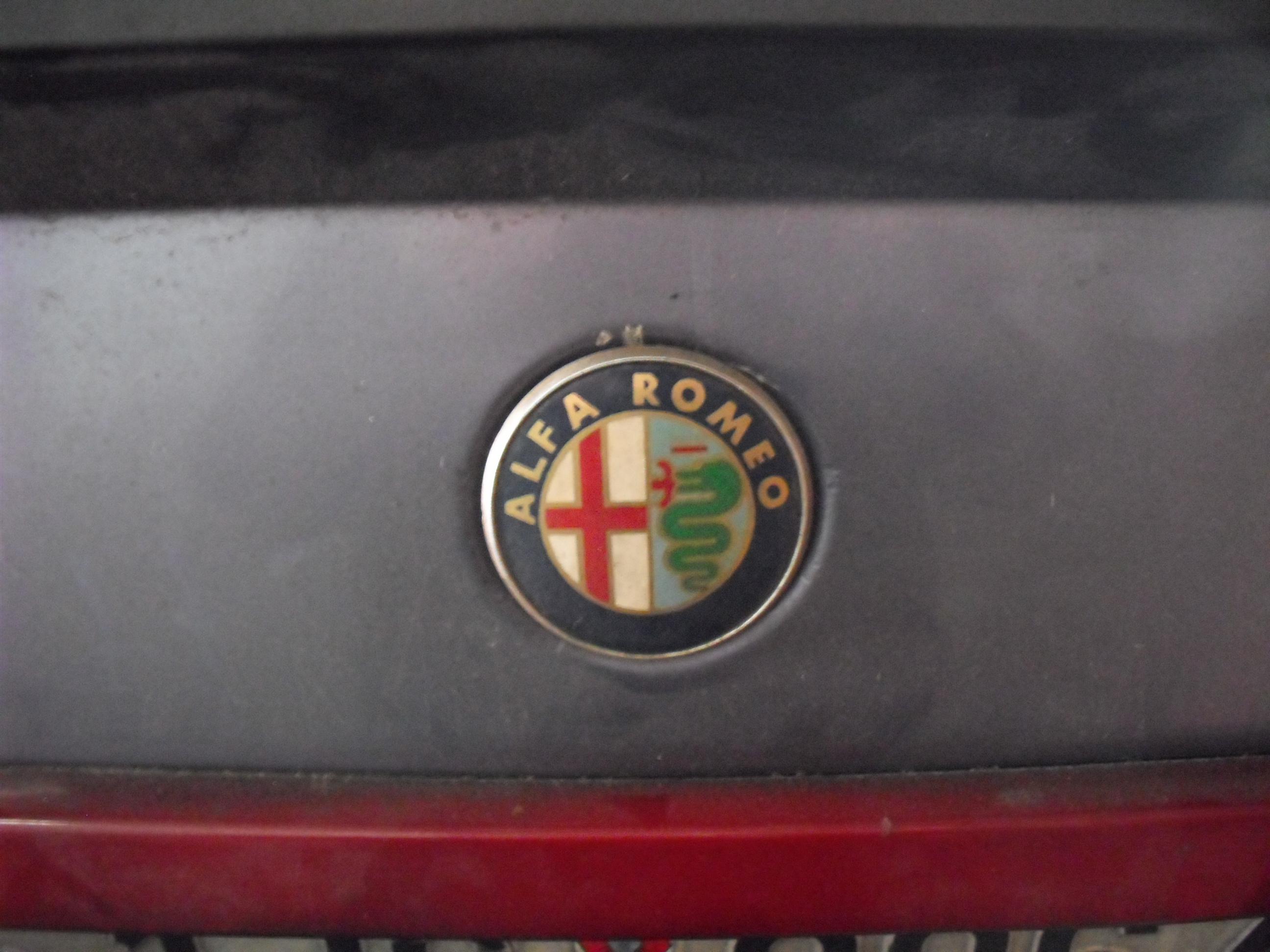

tak zejtra konečně do dílny a nafotím zrenovovanej znak od kamaráda restaurátora

slíbené foto:
- Milano75
- Příspěvky: 5150
Re: Jak na výměnu znaků?
ále, strejc, když sundaval silikon po minulém znaku, tak mu ujela ruka
začíná mi reznout jeden roh na kufru, tak to pak nechám stříknout celé
respektive celé auto
Pěkně zrestaurovanej. Taky chcu měnit oba, sou vybledlý a zadní se loupe a nevypadá to výbec hezky.

občas stačí mět kamaráda, kterej prolejzá různé veteš burzy
Nebo na vrakáči zadara jako dárek pro dobrého klienta.
Znaky AR moc dlouho nevydží, chmatáci a počasí udělají své. Měl bych jednu radu jak oddálit konec vlivem počasí. Před tím než jsem je namontoval, tak jsem je pod vodou vzal kartáčkem se zubní pastou, abych je trochu zdrsnil. Nechal oschnout a pak je stříkl bezbarvím lesklým lakem. Mám je tři roky a zatím dobrý.
