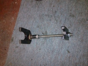

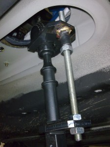

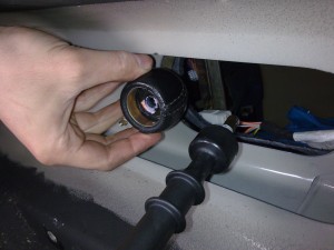

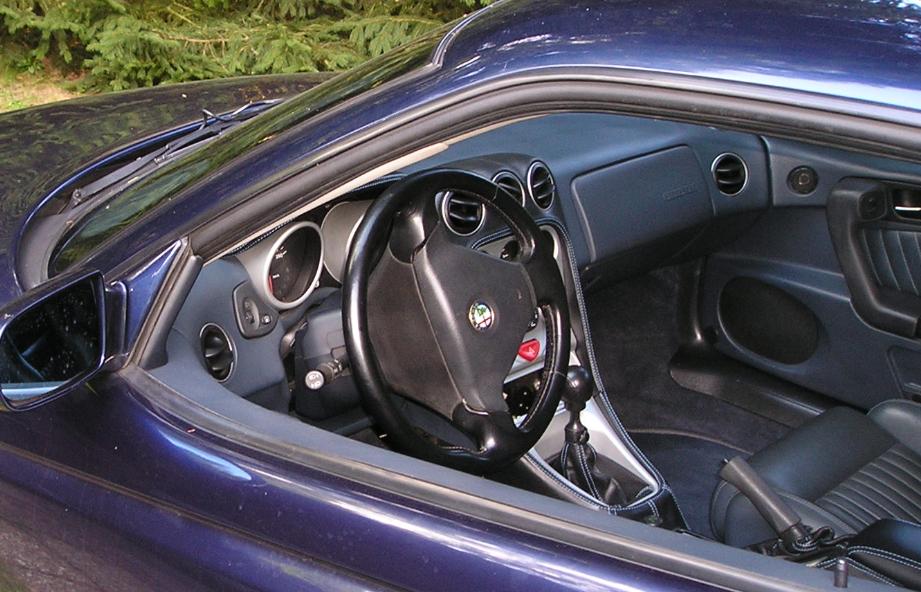

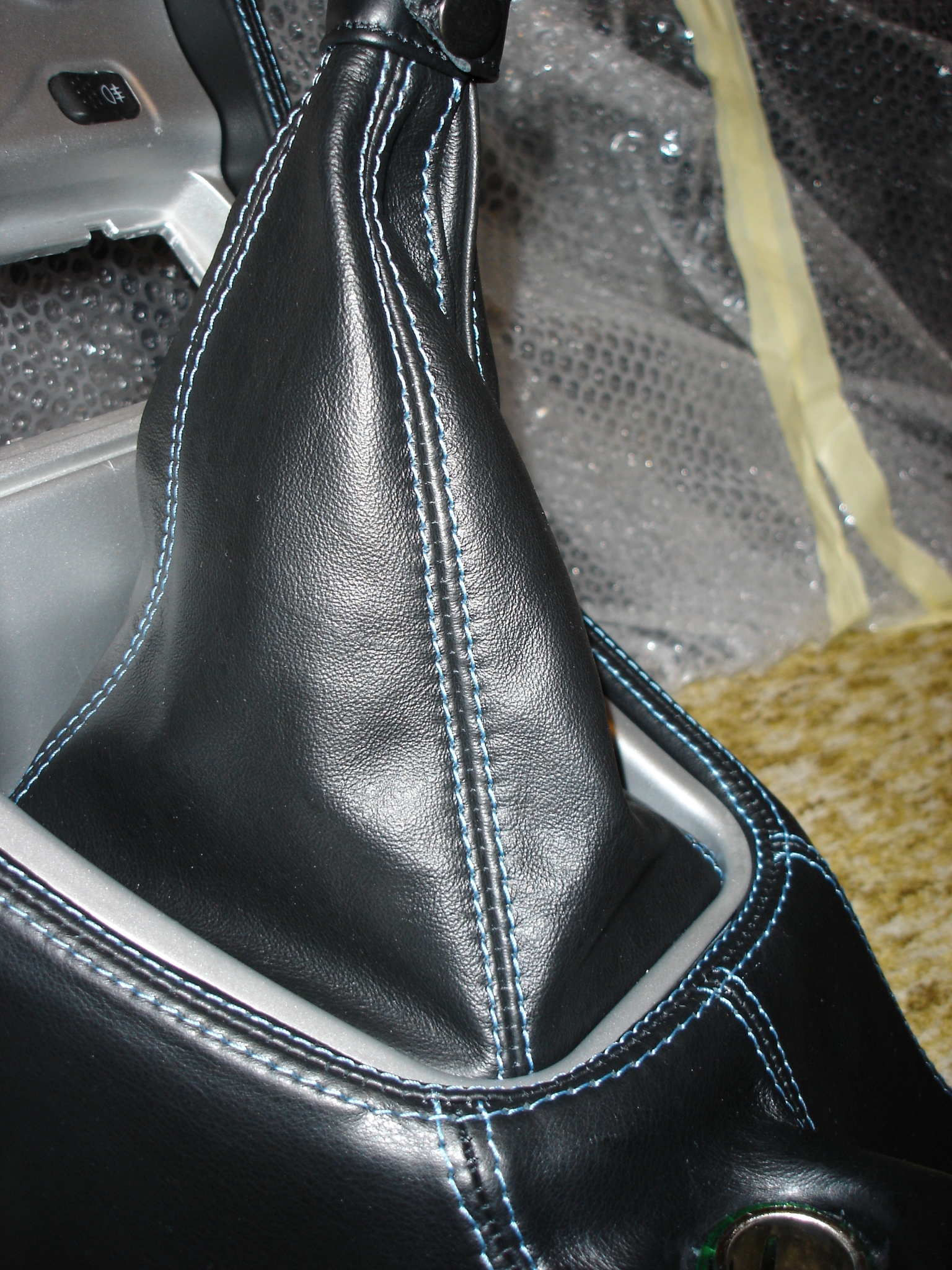

Cau, nic rezat nemusis. Stahout to jde v pohode jednoduchym stahovakem viz foto (je to foceny loni pod autem, proto tak divne zespodu). Muzes to normalne stahnout v kabine, jen sundas kozenou manzetu kolem. Ten stahovak si ale budes muset vyrobit. Nicmene koukam ze jsi z Prahy a protoze prazaci si maj pomahat, tak Ti ho muzu pujcit, se stahovakem je to job na 10 vterin a nic neznicis. Pisni mi soukromou zpravu a domluvime se.

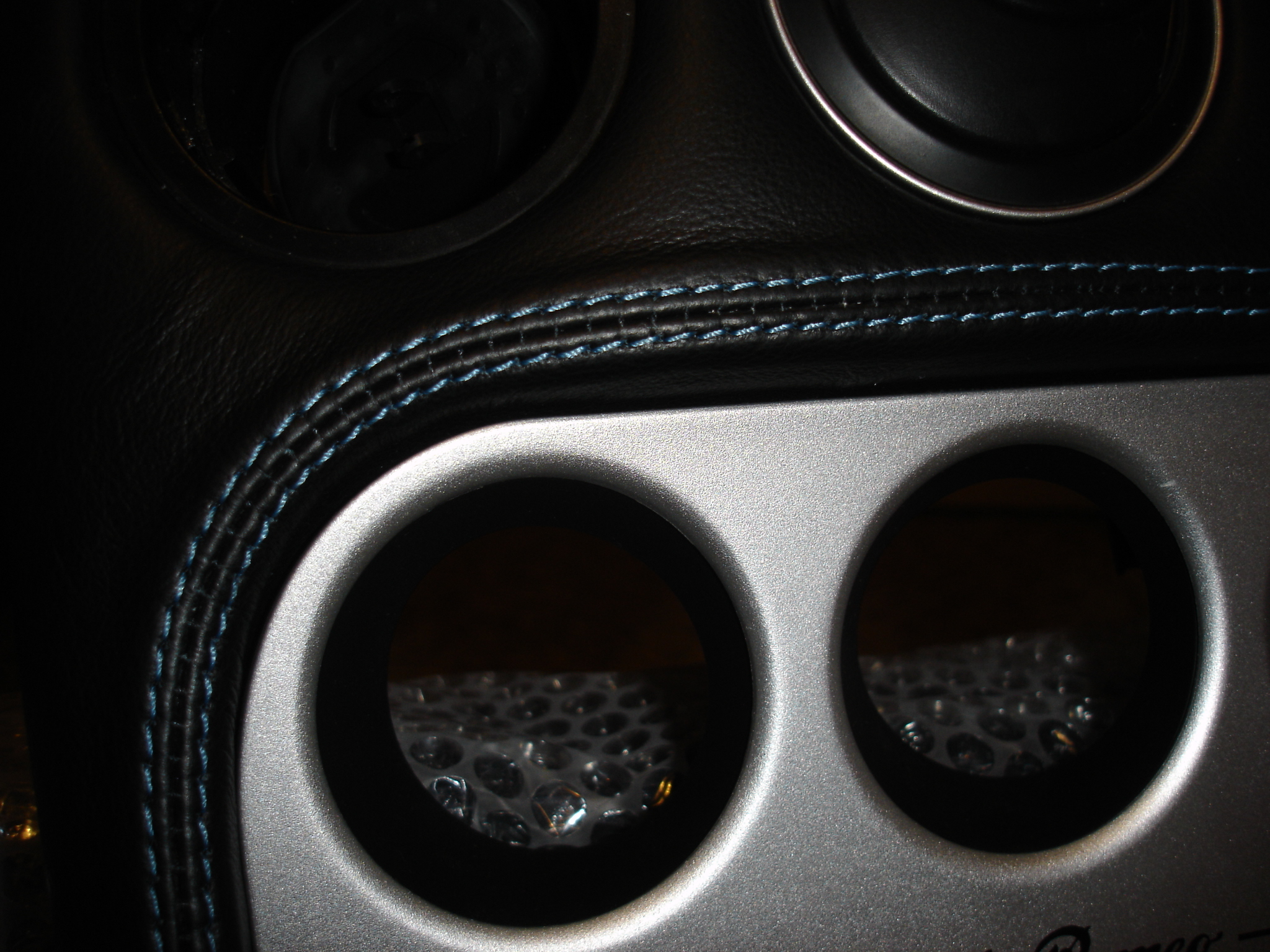

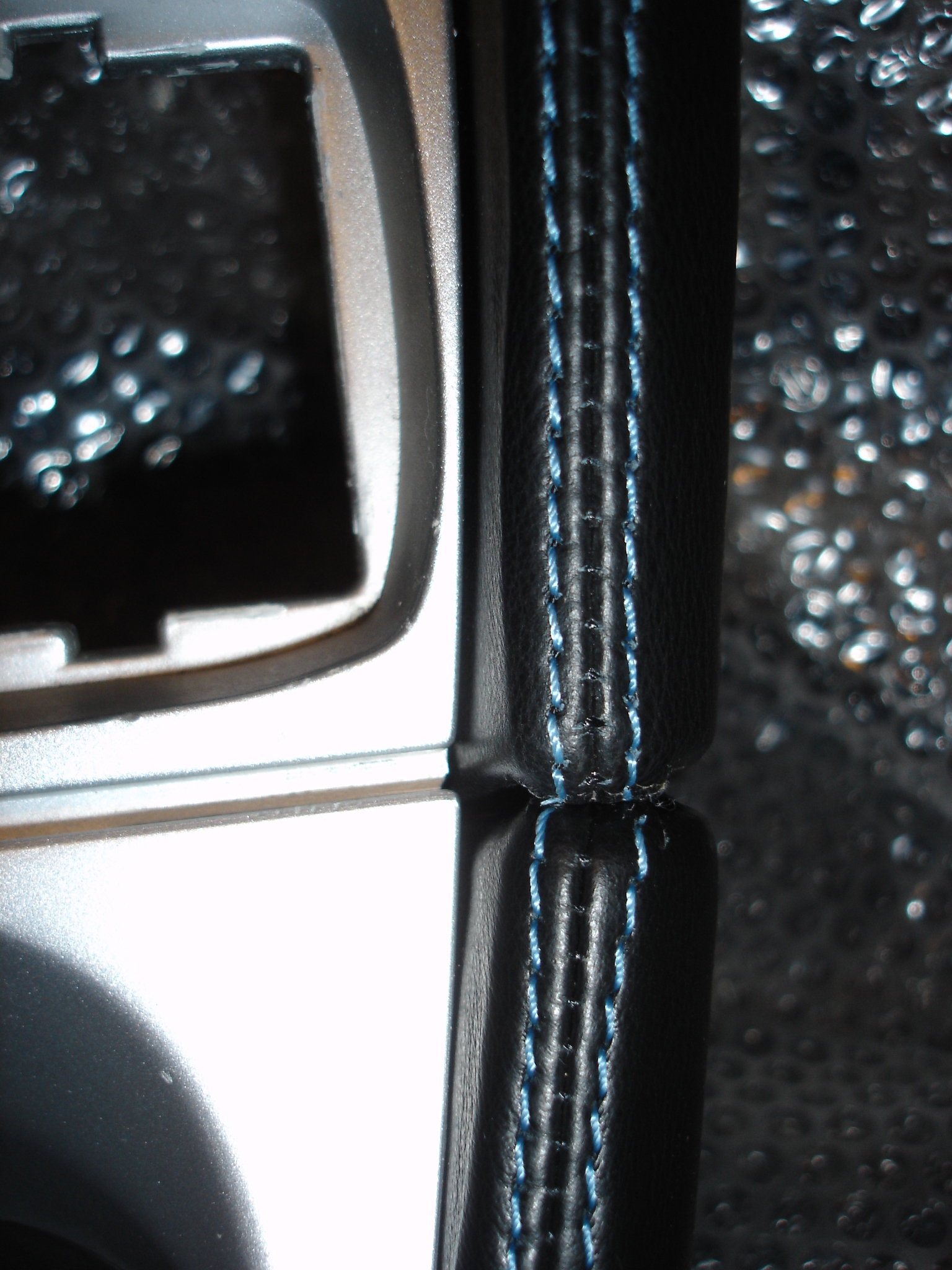

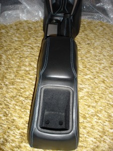

Btw. ja si loni nechal tu hlavici nabarvit, v Karline me to v jedny cistirne stalo asi stovku. Vysledek dobry ale ne dost. Takze pro letosni sezonu (ktera se pro me diky nedostatku casu moc nekonala) jsem to nechal precalounit u mistra Mechury ke kterymu jsem se dostal pres lidi co se motaji kolem Porsaku. Donedavna sidlil na Praze 5, ted je za Prahou v Brezinevsi. Loni mi delal stredovou konzolu (viz foto-mam interier v NAVY modry kuzi, proto ta modra...), a musim rict ze to je machr nad machry. Dela hlavne veterany a jiny fajnovky a nevyhoda je, jako u vsech co neco umi, cekaci doba. O cene ani nemluvim, kvalita neni za lidovku. Konzola trvala pul roku, rucku a hlavici radici paku mam u nej od ledna, ale minuly tyden mi rikal ze uz to bude mit hotovy... :) Takze jestli neplanujes odstavku, poohlidnul bych se jinde.
