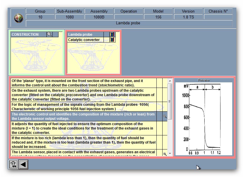

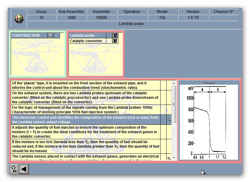

Lambda vyměněna a výsledk žádnej! :( Pořád zdechá sfiňa jedna. Prasklina na svodech žádná, je to čistý jak slovo boží. Co radíte dál?? vyčistit škrtící klapku WD a vytřít do sucha ?? :smt100
Re: Jak vyčistit debimetr
Příspěvek od tuta146 » 19.10.2010, úte 20:10
Radím ti pořád to samé, dej to na diagnostiku k někomu, kdo s ní umí zacházet, jinak vyměníš polovinu auta s nejistým výsledkem. Pokud se budeme držet toho, že je to v řízení směsi, tak se mrkni co všechno to může být :wink: a jak jsem řekl, lambda není jenom jedna, ale ta by chcípání stejně neměla způsobovat.
