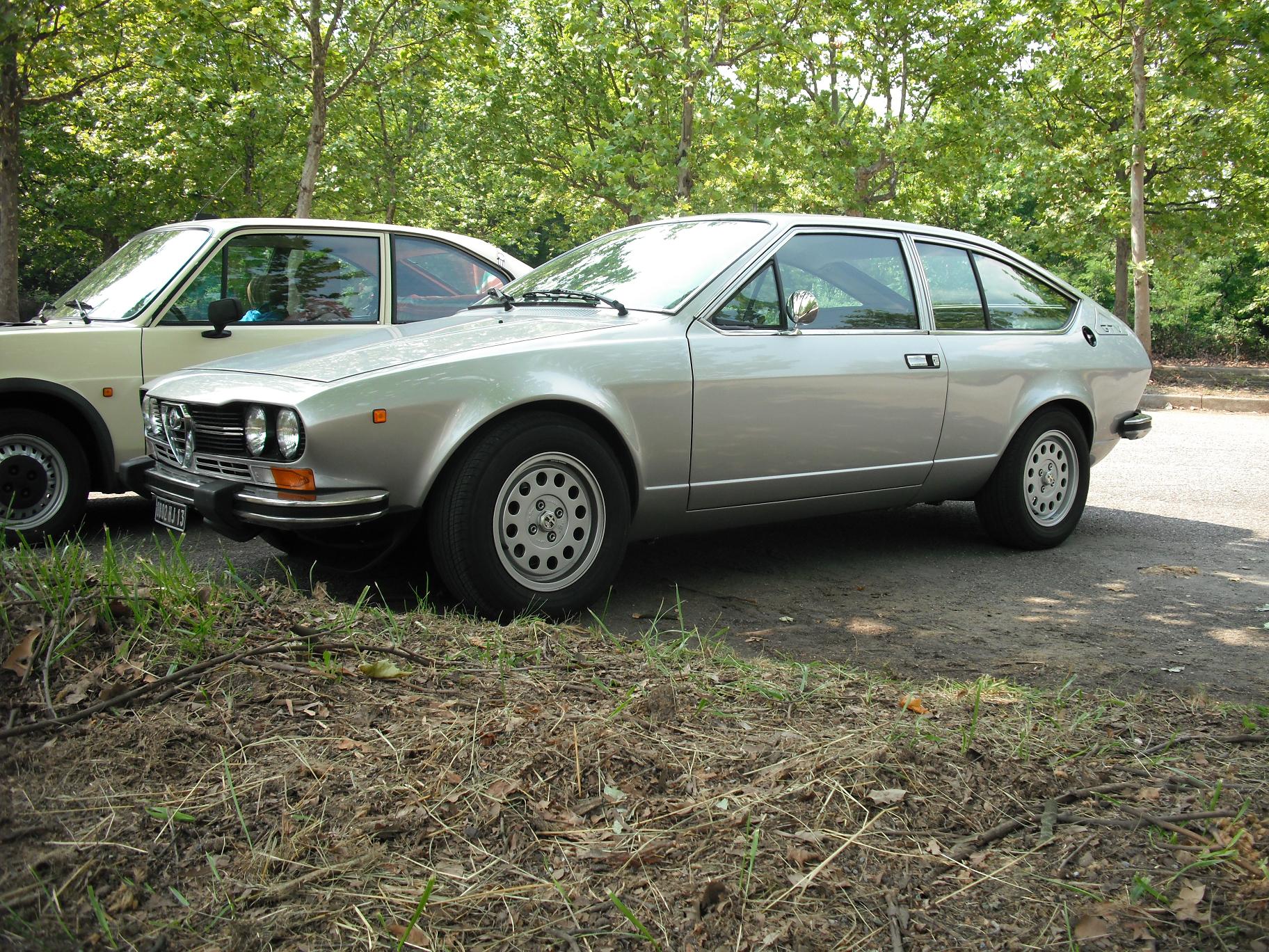

Příspěvek od Milano75 » 18.10.2010, pon 22:01
tím je 75ka vyjímečná, nikdy bych to nepředělal na klasické brzdy :)
foceno v itálii :)

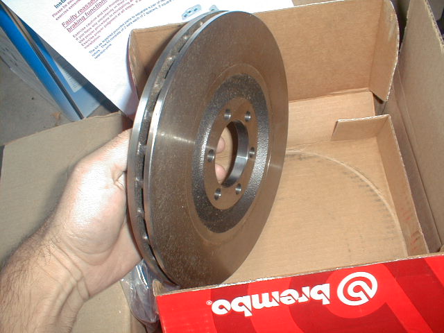

Příspěvek od Milano75 » 23.10.2010, sob 12:07
takže chlazený na zadek jsou od bremba :) :smt023
takže by neměli bejt ani drahý
http://www.hiperformancestore.com/superredverde.htm
