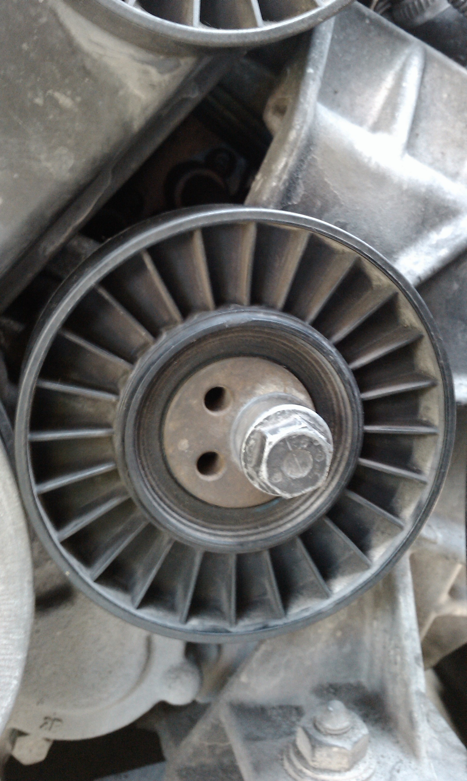

1. Na fotkach vidno pevnu kladku s remena prislusenstva. Tato kladka ma excentricky stred. Viete mi poradit ako ju dat tak aby bola spravne, pretoze sami mozete vidiet, ze ulozit sa da s rozptylom cca 1.5 cm. Mam cez tie 2 dierky pichnut srobovak a uktotvit? Alebo sluzi tento stred na lepsie vlozenie remena, potom dat kladku tak, aby sa remen co najviac nasponoval (co najviac od remenice) a o ostatne sa postara sponovacia kladka?
2. Menil niekto lozisko na sponovacej kladke (stale mam na mysli drazkovy remen prislusenstva).
3. Remen prislusenstva sa mi po 15 000 km roztrhol na vonkajsom kraji (pasov tam je 6, roztrhol sa 1) a automaticky sa vyvliekol. Stalo sa toto iste uz niekomu? Osobne si myslim, ze to musela byt chyba vyrobku, znacka remena bola Dayco.

kladku tam musíš v první řadě dát tak, aby byla opřená o elý ten hliníkový kus, tzn. že je jen +/- jedna možnost, jak jí tam nasadit. To že se řemen vyvlíknul je tím, že na některé řemenici nebyl nasazený správně nebo některá z kladek nebyla v ose a řemen stahovala ke straně. Dej všechno nové, včetně aut. napínáku (ten to nejspíš zavinil) a bude klid. Značkou řemene to není, Dayco dělá řemeny a gumokovové věci přímo pro koncern Fiat:)

Menil niekto lozisko na napinacej kladke? Resp. viete poradit, kde by som take lozisko zohnal. Pretoze ta kladka stoji 250€ a je hlupost len kvoli zlemu lozisku ju kupovat novu.

Kladku je potřeba vyměnit celou, protože mechanismus napínáku časem nabere vůli, ložisko není v se s řemenem a poškozuje ho.
Celý napínák SNR Ti můžu poslat za 120 €

Napinacia kladka drzi na 3 sroboch + jeden inbusovi. Ked chcem tie 3 sroby dat dolu musi zhodit aj remenicu (pretoze su pod nou)? Ta drzi na 6-tych torxoch. Je to podobne ako kotuc na naboji (myslim koleso)? Cize odsrobujem len torxi a remenica sa oddeli od hriadela? Alebo ma cakaju este nejake nastrahy?

nejsou to torxy, ale RIBE hlavy. Torxovým klíčem se to ožvatlá. Po sundání těchto šroubů, se řemenice uvolní.
