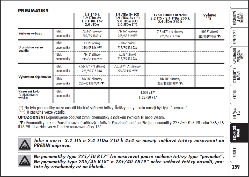

Příspěvek od Adamsquare » 27.10.2010, stř 09:18
Více návodů, více informací. :wink:
Zde jsou 205/55 R16 na 1.9JTDM ok

Příspěvek od Hampice » 27.10.2010, stř 11:08
To Adam: Je zajímavé, jak se návody do 2008 a od 2008 (facelift) liší... Nebo možná díky odlhečení je možno u ročníků od 2008 použít i 205/55...
