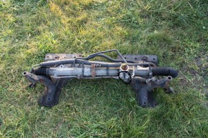

Zdravím chlapy mam takový problém prorezla mi trubička od serva.Měla by to být jedna z těch 2 co vede nad převodovkou,poloosou.....Dirka bude tam kde sou přichyceny tím železem.Chtěl bych se zeptat zda to už někdo řešil popřípadě jak??Nebo jestly někdo víte o těchto trubičkách. předem díky

ano, resil jsem na jedne svoji ex... Tedy pokud je uprostred hadicky, tak jsem tam fouknul spojku (trubicku). Jinak obe hadice jsem shanel a  sehnal jen jednu za peknych 900 penez. Hodne stesti.

to půjde opravit, někde Ti to zapájí mosazí v dílně, případně vložit kousek nové trubičky. Kdyby jsi neuspěl, tak mi jí můžeš poslat na zavaření.

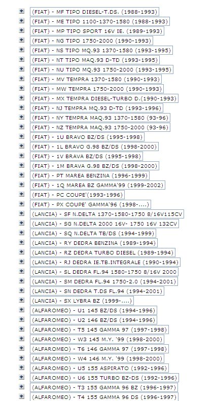

ty jsou stejné na milion aut na platformě fiatu Tipo. Dej si do eperu číslo 9941583 a vyjede tenhle seznam:
třeba to někdo má v okolí na díly, případně Ti ty trubičky pošlu.

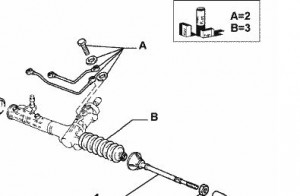

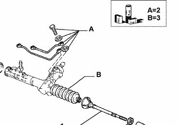

tady můžeš ukázat ty trubičky, je to hodně podobné

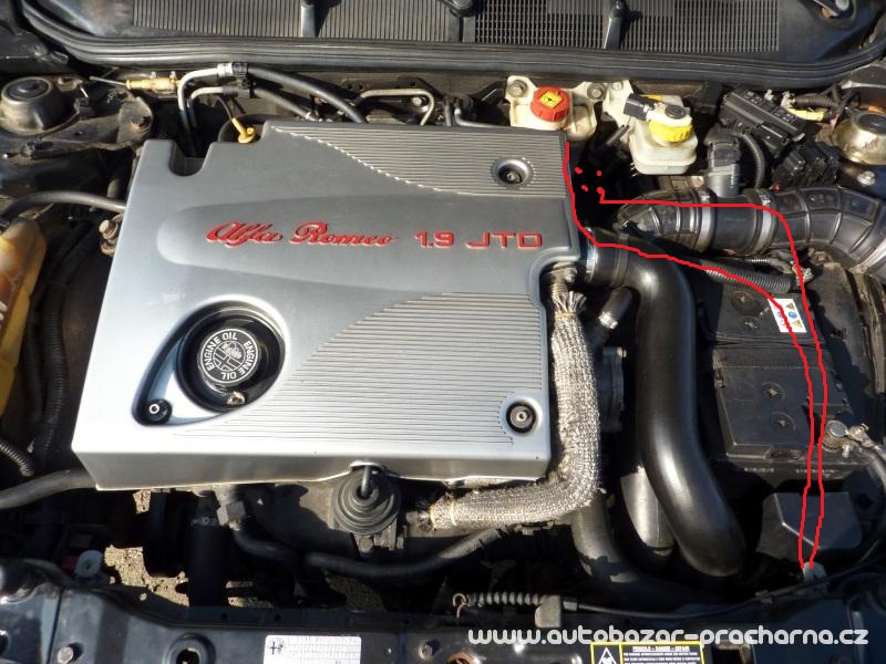

neni to sice stejny ale podobný do toho zakroužkovaného vede 1 trubička.
v tom druhém obrázku sem se pokusil nakreslit kudy zhruba vedou

aha, asi máš na mysli trubky chladiči servooleje (spirála kdesi pod nárazníkem). Ty ale nemám.
						Re: Problém se servem
A prave tamtudy mi vedou hadicky, ne trubicky... (1.6TS)Romca55 píše:...v tom druhém obrázku sem se pokusil nakreslit kudy zhruba vedou
