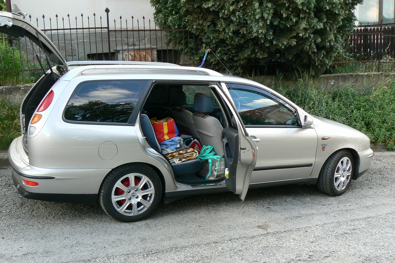

Příspěvek od tonasumik » 11.11.2010, čtv 12:55
S čistýma kolama je to jako s botama. nesnáším zasraný boty ani kola. Špínu vůbec. Když jsem měl Mareu jezdila takto napucovaná stále. Asi jsem ouchyl. :smt077
