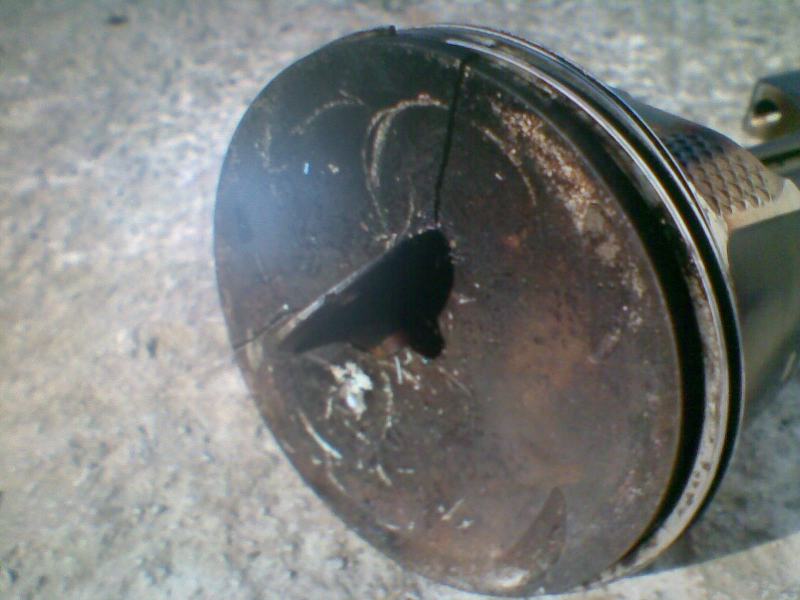

No to je konstrukci, některý se potkat nemůžou, třeba Favo :D ale na to zeptej třeba Kůrkyna, co je tam všechno potřeba... máš tam 16 ventilů, rozvodovou sadu, těsnění, práce..

ono záleží kdo to bude dělat, počítej cca 30 tyček v servisu a třeba Kůrkyn by byl určitě levnější

Potkané je to na 100 %, oprava, aby se udělala pořádně je tak 20 tis.

Vieme to u nás urobiť,cena z novými rozvodmi a olejom do 600 eur

můžou třeba všechny :)
což ventyly jsou prkotina, ale co když máš ohlé ojnice?? proražený píst ??poškrábané vložky??

motor bych prvně rozebral někde u odborníka a pak by se vidělo :)
