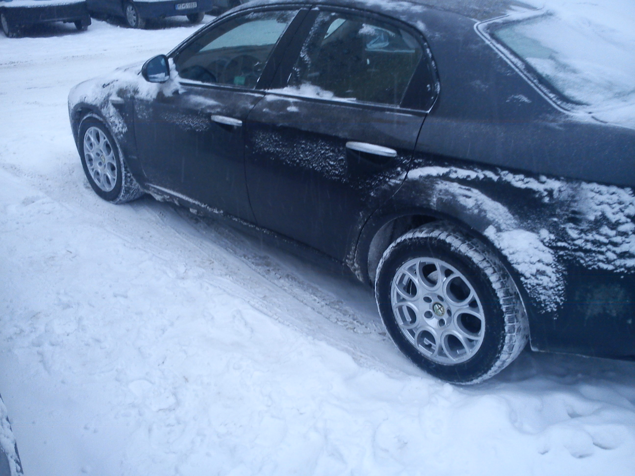

Já se s těma kolama vztekal skoro měsíc a nakonec mám AEZ Wave s ET26: http://www.nejlevnejsipneu.cz/cz/alu-ko ... ypyaut=159
Dodali mi i typový list, tak si je raději nechám příležitostně zapsat do TP ač pochybuju, že by nějaký policajt poznal, že mají nižší ET než předepsané... :wink:
Vypadají viz obrázek - neříkám, že je to hitparáda... :smt102
