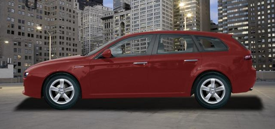

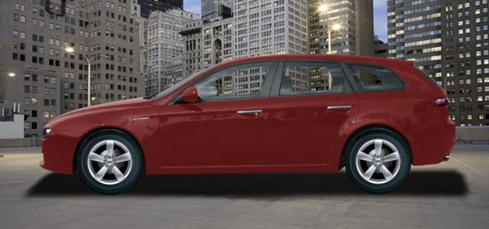

Já se s těma kolama vztekal skoro měsíc a nakonec mám AEZ Wave s ET26: http://www.nejlevnejsipneu.cz/cz/alu-ko ... ypyaut=159
Dodali mi i typový list, tak si je raději nechám příležitostně zapsat do TP ač pochybuju, že by nějaký policajt poznal, že mají nižší ET než předepsané...
Vypadají viz obrázek - neříkám, že je to hitparáda...

ET 26? myslim, ze po zime bude auto pekne dotlucene.
Re: 16" kola - jaká?
Hmm, dochází zde k vytažení pneu z podběhu 8mm, mínus použitá šíře pneu = 3mm.swoop01 píše:ET 26? myslim, ze po zime bude auto pekne dotlucene.
Prakticky by zde měla být ještě nějaká tolerance, takže kde vidíš problém?

to> swist:
Nemyslim to nijak zle, jen jsem si to hrube predstavil a srovnal s originalnima 17" s ET41 a 225 pneu a tam je to pri najeti na sterk docela slyset (ja teda slysim) a bohuzel i videt.
Kdyz to vemu jen tak hrube:
uvazim-li 17" disk s ET41 a 225, pak (225/2) - 41 -> 71,5
uvazim-li 16" disk s ET26 a 205, pak (205/2) - 26 -> 76,5
Pocitam dobre?
Podle toho je tam rozdil 5mm - neni to sice moc, ale asi to bude mlatit do zadnich dveri a blatniku vic nez 17" s 41 a to tam muzes mit i pneu 215. A159 je docela fajn, ale tohle je jedna z mala veci, ktera me na ni stve.

No jasně počítáš dobře. Ale při porovnání se schválenou pneu 235 na disku s ET41 bude rozdíl 0mm...
Upřímně, já ty ťukance pozoruju hlavně na kapotě od přede mnou jedoucích náklaďáků...swoop01 píše:edit:
Asi je to blbost remcat o 5mm, ale me trapi kazdy tukanecek ... Zvlast na cervene ...
