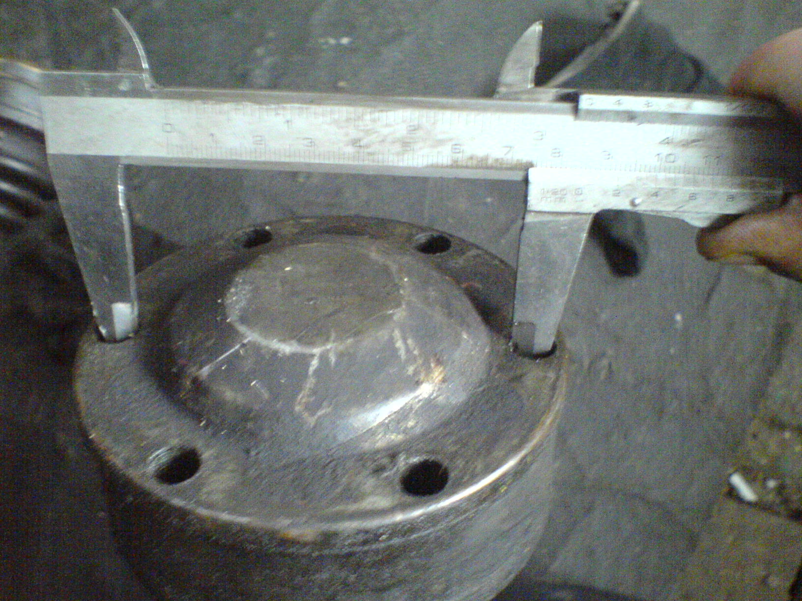

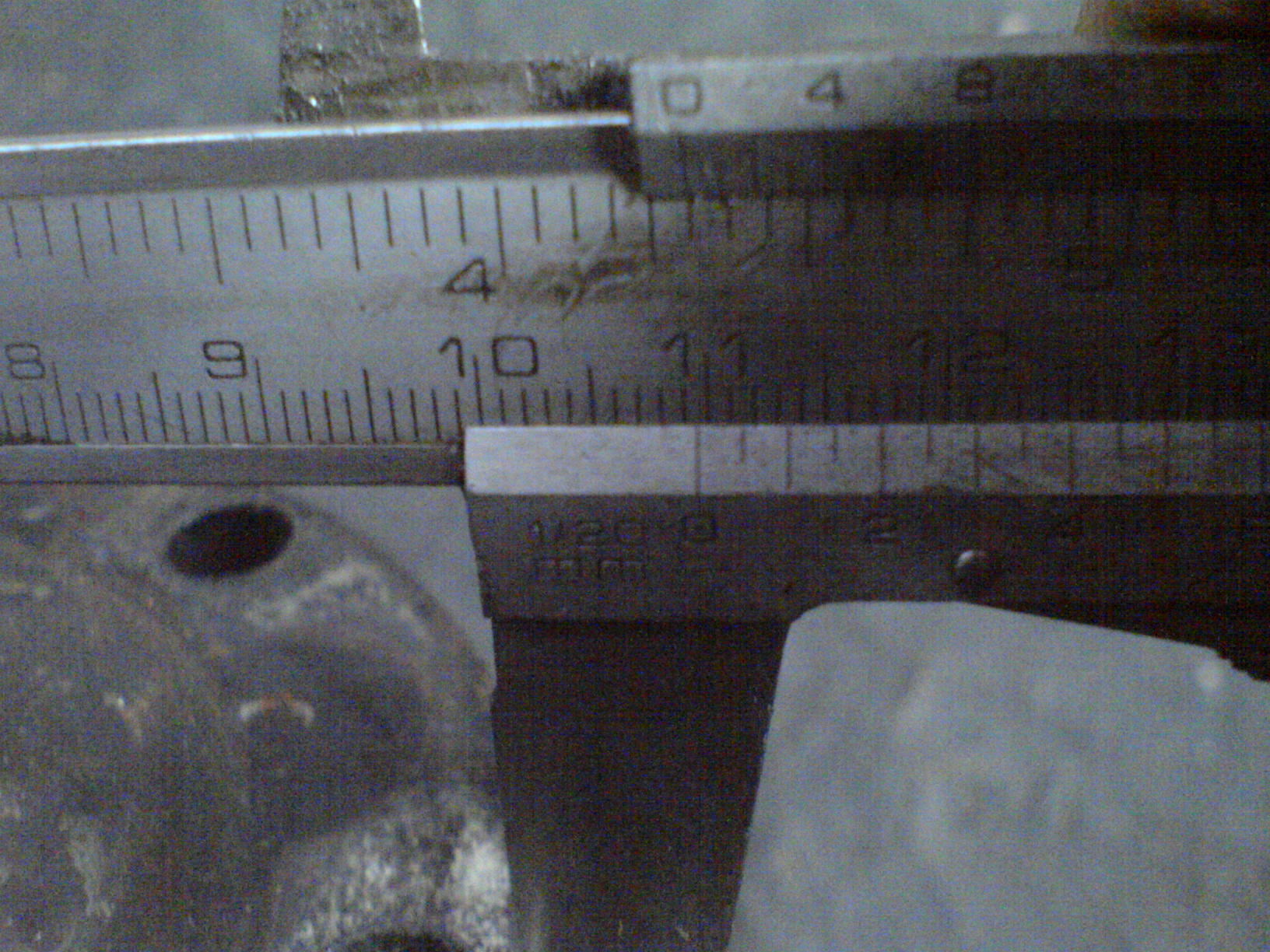

Re: Poloosa
jeden tu taky scháněl LOBRO poloosy,ale ten to chtěl do najakého jinčího stroje
já to znovu přeměřím, hlavně průměr dosedací plochy
cenovka za dvě osy je 1500 + doprava

Re: Poloosa
v dílně byla dosti zima, takže rozměry brát s rezervou
silnější a kratší poloosa:(větší klouby)
Delší a slabší: (menší klouby)
