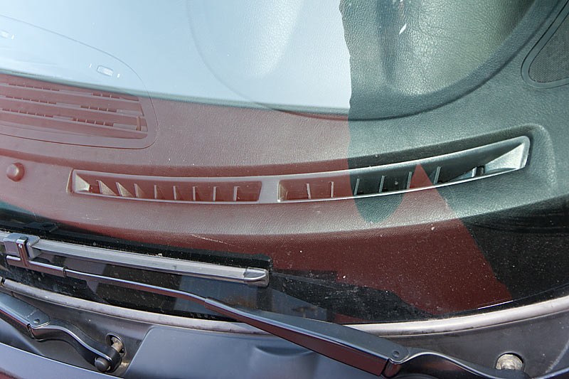

Takže jsem navštívil servis Alfa (Motortec v Brně), aby mi mřížky vyndali. Po mailu se tvářili, že se mřížka jen vycvakne, ovšem na místě to zkusili páčit šroubovákem, což nešlo. Řekli mi, že mřížka je "připájená" zespodu a nejde vytáhnout. Prý kdyby to zkoušeli vytáhnout, tak toho víc zničí jak opraví :smt021 . Aspoň byl ten technik upřímný a nepřeceňoval svoje síly...
Kdyby měl někdo nějaký nápad, sem s ním.

flexible retainers jsou jakési flexibilní zadržovače a ačkoliv nejsem technik, tak podle obrázku je dle mého skromného názoru patrné, že ta mřížka je tam prostě nějak nacvaknutá.... dál se k tomu raději nevyjadřuju :weedman:
Možná si ten obrázek příště vytiskni a zavez ho tam klukům ukázat....
Mé netechnické oko tam vidí čtyři body (1b), kde bych páčil a pak by to mělo jít ven....

U 159 je celá mřížka velice úzká, prsty tam strčit nejdou, viz. fotka v příloze. Celé je to hrozně blbě přístupné.

tak to věřím, že se tam blbě prsty strkaj, 156 má dírky trošku větší. Já zas dnes povolil šrouby a nalil tam tekutý mýdlo a pak to pořádně utáhnul, tak ráno uvidím, teda spíš uslyším
