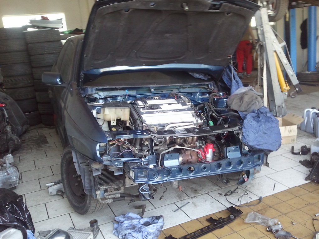

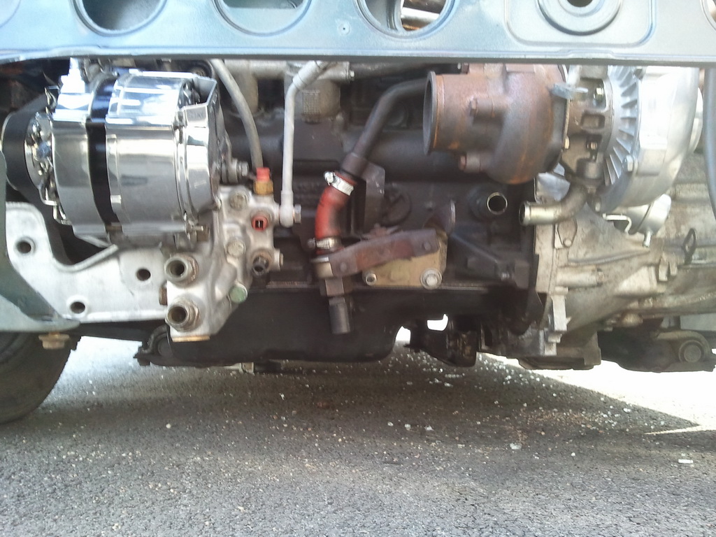

Ve čtvrtek jsem se byl podívat na auto tak mám nějaké info:
Přišly kabely ke svíčkám (zakázková výroba u Tesly).
Zaplatil jsem stavitelný podvozek XYZ Racing, přední ramena, ložiska přednich kol, manžety poloos a otevřený filtr KN.
Co se týče montáže motoru, tak nebyl absolutně žádný problém.Všechny držáky z Coupe pasovaly i na Alfu. poloosy s kloubama pasovaly po obroušení "kroužků" na ABS které má Alfa nemá takže tam taky nebyl problém. Akorát je problém (jak jsem psal vyše) se světlou výškou která se blíží původni světlé výšce když byl v autě TS motor a to ještě není vše nastrojené... Proto jsem se rozhodl pro plně stavitelný podvozek.
Ce se týče elektriky, tak je to následovně - svazky jsou samostatně pro motor a pro ostatní výbavu v autě (světla, mlhovky, klakson, blinkry atd.). Takže svazek na osvetlení atd. bude původni z Alfy, svazek na motor a jeho příslušenstvi bude Coupe.
Přikládám nějaké detajlnější fotky...

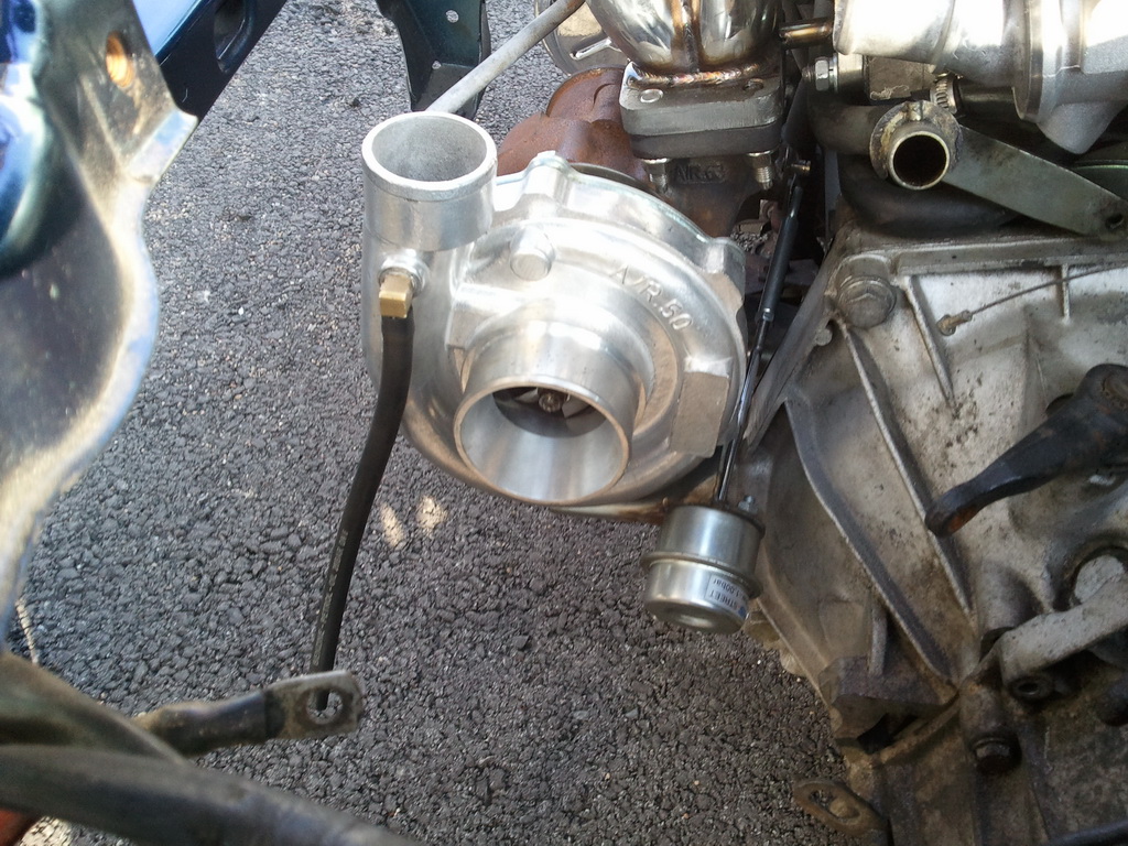

Turbínka :-)...
Turbínka :-)...

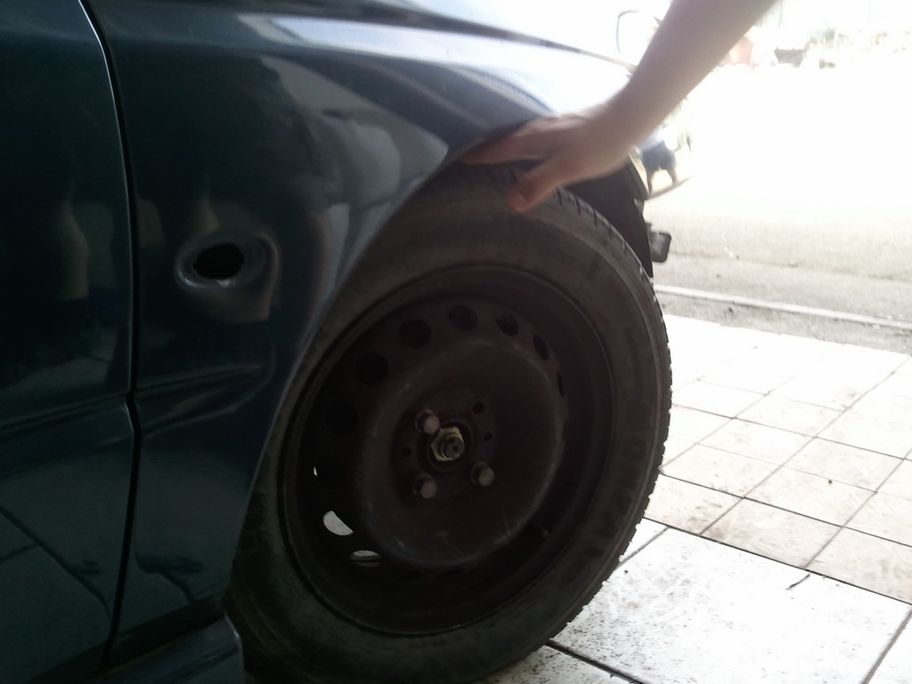

Mezera mezi kolem a blatnikem pouze s nastrojenym motorem pomalu zacina byt stejna jako kdyz tam byl TS motor a vse komplet nastrojene...

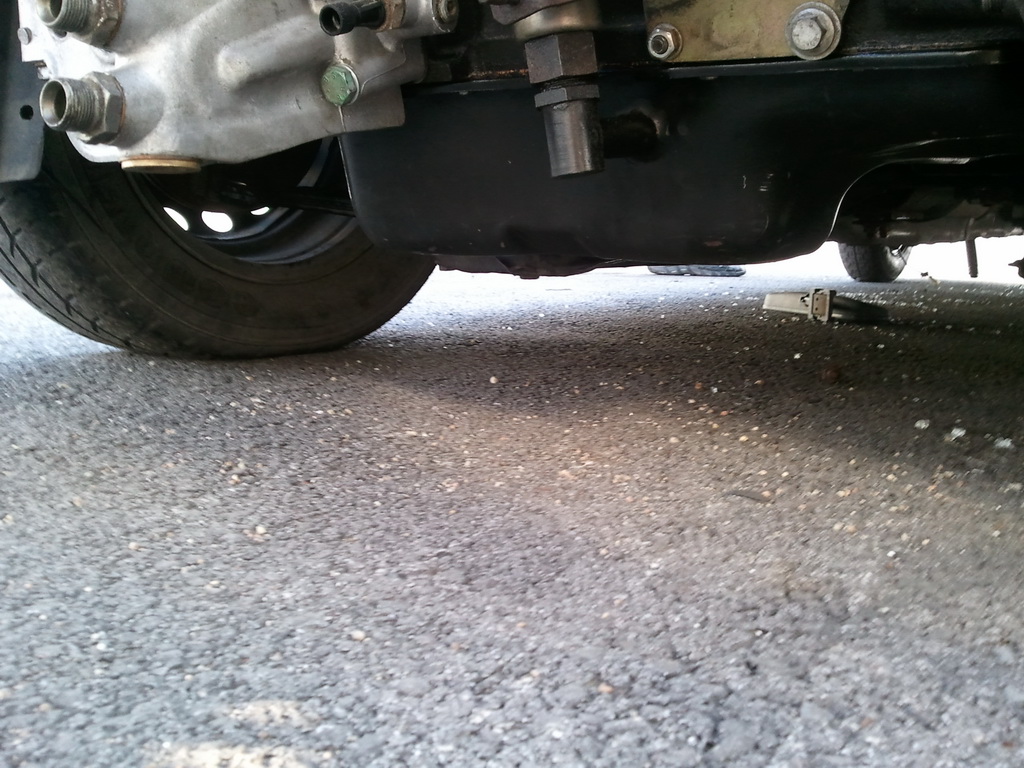

Výška olejové vany nad zemí - naštěstí vana už není jedním z těch nejnižších míst jako to bývalo u TS

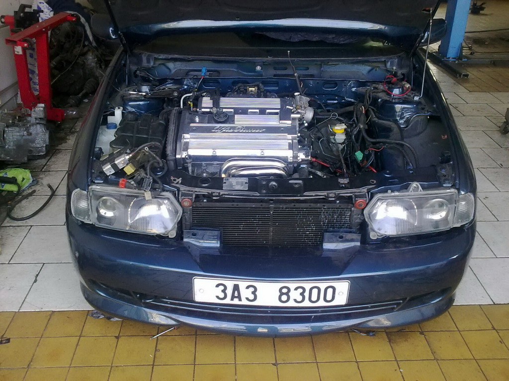

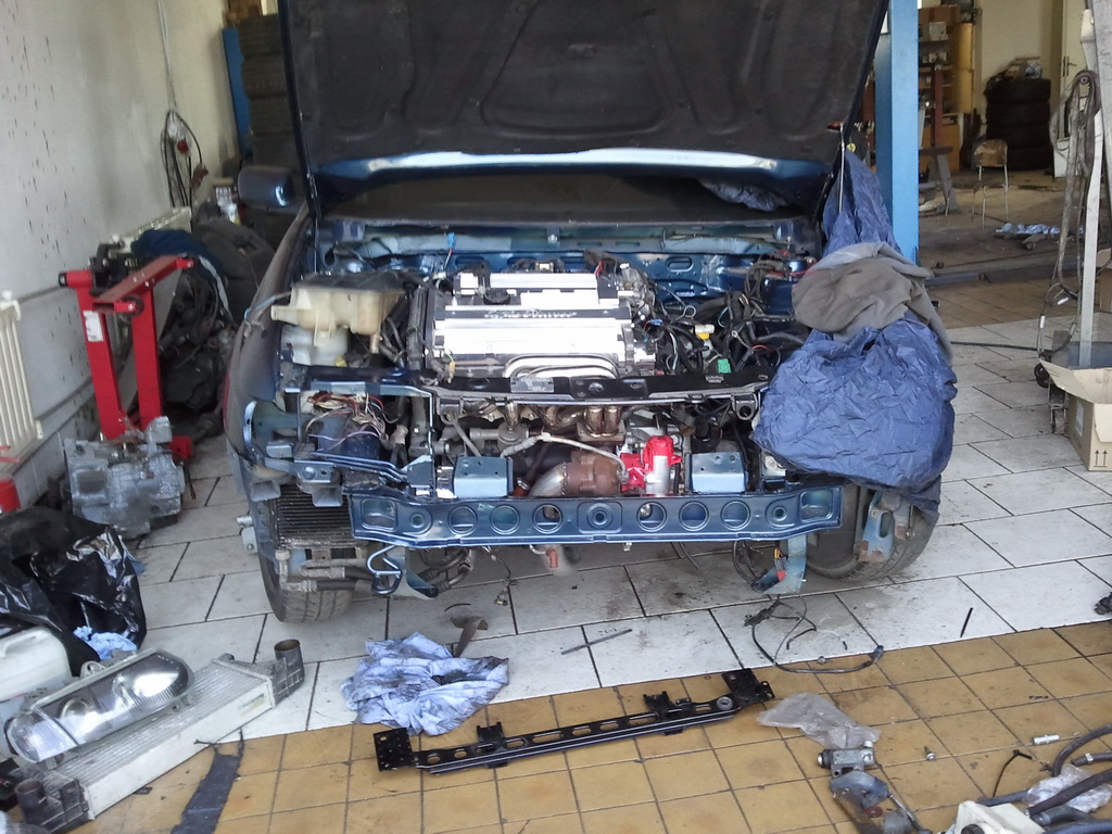

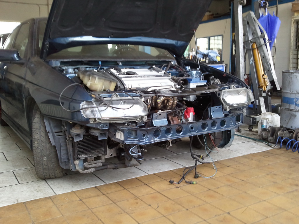

Práce na autě se opět někam hnuly. Nastrojil se komplet předek - nový chladič 16VT se saharama (musela se upravit spodní přícka aby se tam vešel a aby nepřekážel nárazníku), horní příčka, světla, nádobky na ostřikovače a chladící kapalinu, dále pak olejový chladič a přední nárazník.
Když bylo vše nastrojené, rozměřil se IC a potvrdilo se to co jsem očekával nejen já... IC který tam měl přijít (možno vidět o pár stránek zpět) se ani v nejmenším nevešel. Musel se tedy objednat podstatně menší a i přesto se musel náraznik z vnitřní části trochu poupravit. Vhodný IC by měl dorazit bohužel až během 14 dnů tak uvidime.
Když se vše potřebné vyměřilo tak se vše opět demontovalo a začalo se se zapojováním elektriky jejíž část je již zapojena (zapalovani, starter, dobijeni) a zbytek se zapojoval ve četvrtek a v pátek. Bohužel nastaly menší komplikace s oživením osvětlení a ostatního příslušenství - svítí nám pouze světla, ostatní je nefunkční - do pojistkové skříně bylo vše zapojeno (podle všeho správně). Přišlo se na to že nám chybí nějaká kabeláž, která se musí obstarat. Je tu taky ještě další možnost - nejsou zapojeny všechny spotřebiče které mohou být navzájem kostřeny - mám doma ovládání topení, které jsem z auta demontoval. V úterý ho dodám do auta. Elektrikář má čas bohužel až ve čtvrtek tak se potom uvidí jestli se to podaří rozchodit. Až se vyřeší elektrika příslušenství, tak se dozapojí elektrika motoru. Jelikož je svazek od světel atd. použit původní z Alfy, tak si myslím, že by problémy mohly být brzo vyřešeny. Kdyby nenastaly tyto komplikace a vše se podařilo zapojit, bylo v plánu první protočení motoru - tak snad se vše podaří během příštího týdne.
Nastrojený nový chladič 16VT se saharama, nádobky atd. Musela se upravit spodní příčka, aby se chladič vešel.
Koomplet nastrojený předek - muselo dojít k úpravě nárazníku kvůli IC
Po nastrojení a rozměření IC se vše opět demontovalo.
Začíná se také s výfukem - až dorazí koncový tlumič, vše se zkompletuje a dovaří na zvedáku.
Zapojené zapalování
Zapojené zapalování

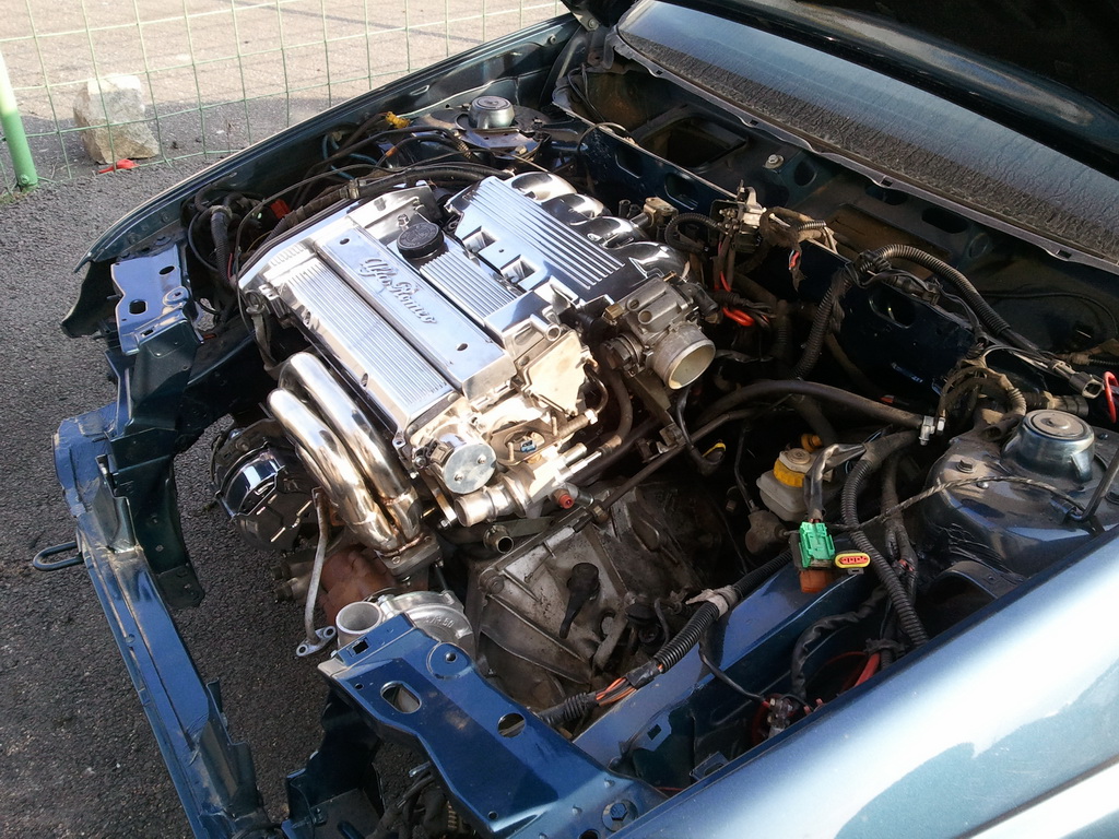

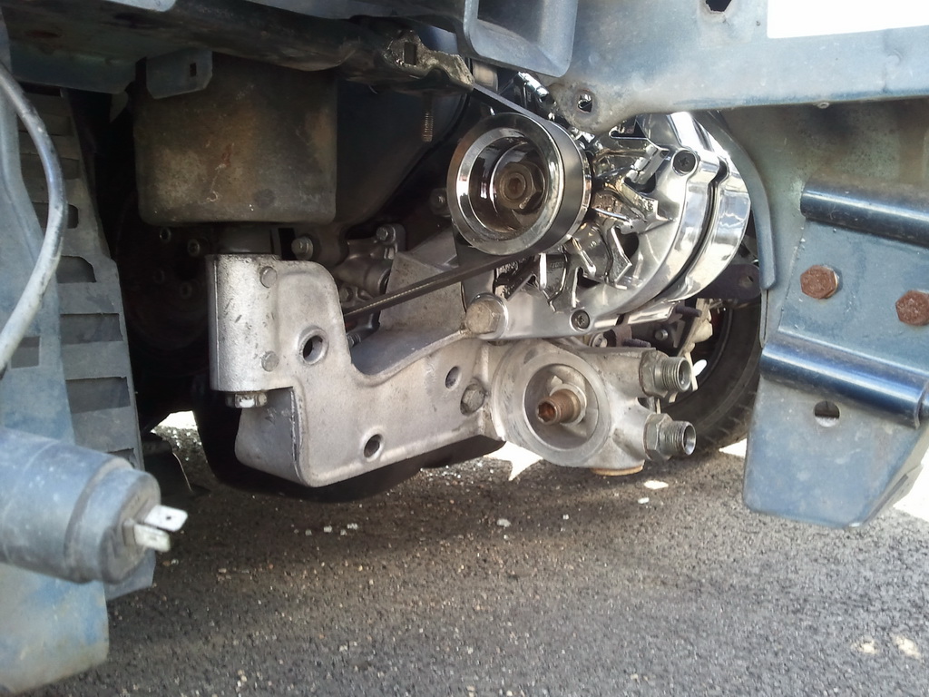

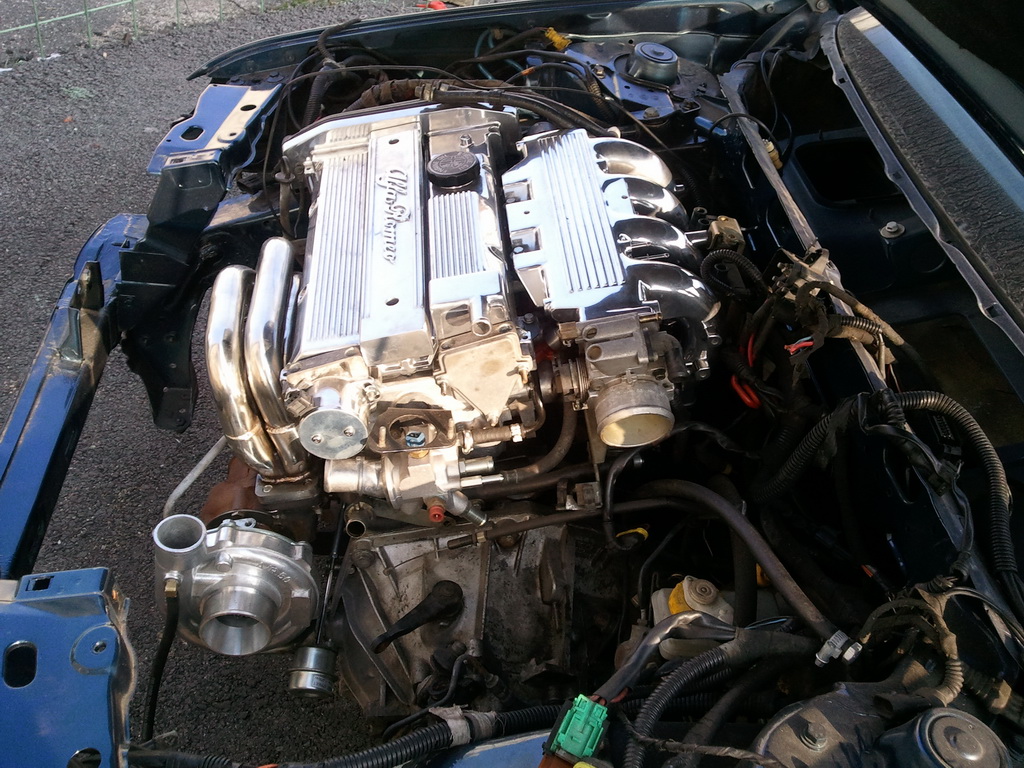

Další pokrok:
- světla svítí, klakson troubí, všechny blinkry blikají, čidla na mazání a na dobíjení funkční, check control s hodinama a téměř veškerá interiérová elektrika funkční, motorová elektrika zapojena, ale prozatím nevyzkoušena. Svazky museli být nakombinovány a kabel po kabelu natažen zvlášť, protože se přislo na to, že Alfa má svazky na motor a příslušenství propojené a Coupe je má oddělené. Původně jsme se domnívali, že to mají obě dvě auta stejné. Zbývá vyřešit "dětské nemoci" jako např: svítí chyba airbagu (zrejmě se "jen" vymaže chyba protože se budíky připojovali ke konektrorům při zapojené baterii) i při vypnutém klíčku svítí parkovačky.
- je zapojené mazání turba, namontovaná nádrž, ostatní díly připraveny k montáži.
- je vytvořen svod výfuku pod auto, dále je připraven vlnovec a středový tlumič, koncový tlumič se ještě doobjedná. Výfuk by měl být během tohoto týdne hotový
Ještě není zapojené řazení a servo, stále nedorazil podvozek a IC - vše by ale mělo být na celnici... Do víkendu by se mělo vše nastrojit a zmiňované protočení motoru by mělo přijít o víkendu, tak se snad zadaří...
Ps omluvte kvalitu fotek - při focení se zdálo být vše ok, ale přecejen se to nějak nepodařilo dobře nafotit...
Jednotka 16VT
Jednotka 16VT
Zapojené mazání turba
Zapojené dobíjení
Zapojené dobíjení

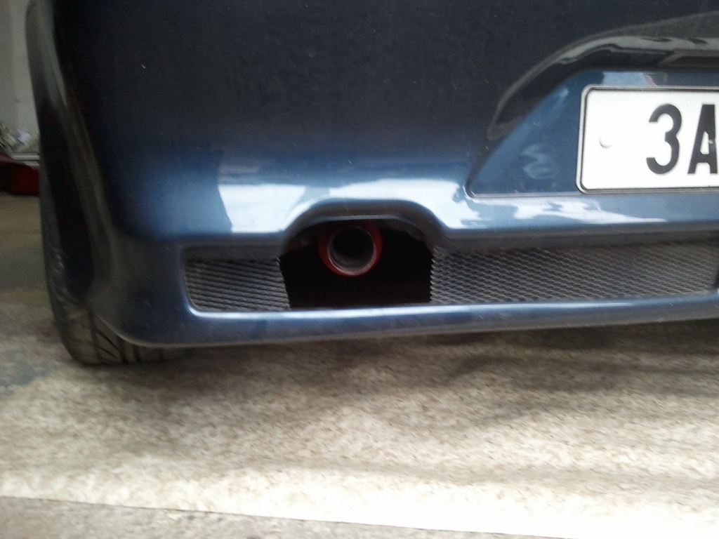

- nastrojeny a zatim nabodovany vyfuk (zbyva finalni dovareni a privareni koncovky, kterou zitra objednam)

Vyfuk je na svem miste, zbyva ho dovyvarit a navarit koncovku - zvolil jsem dvouplastovou Layting 110x55mm oval.
