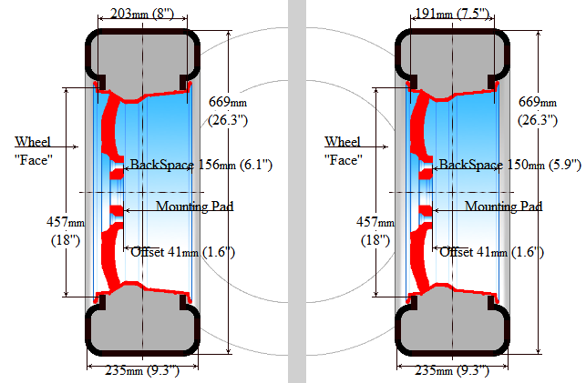

Mám takové dilema, myslíte si, že originální kola z nové Giulietty pasují dobře i na 159? Rozteče jsou stejné - 5x110, ale otázka je offset (ET, možná 41mm)?
Problém je v tom, že Giulietta má předepsáno: 7.5x18" + 225/40 R18
Ale u 159 to platí trošku jinak: 8x18" + 235/45 R18
Ten ráfek je asi o 1cm širší u 159 a guma taky.
Myslíte že by s tím mohl být nějaký problém - navlíknout 235/45 R18 na 7.5x18"??

Tak jsem si to porovnal obrázkově, pokud mají opravdu stejné ET (offset), tak by byly o 6mm zapadlejší. Tudíž je možná kolize s brzdičema.
Na druhou stranu, tenhle rozdíl (backspace) přesně odpovídá ET 35mm na 18x8. Máte někdo takový 18ky?

Asi stupidní otázka, ale máš možnost to tam jen na zkoušku vrazit, aby s zjistil jestli to nebude o ty brzdiče brnkat?

máš malý brzdy to tam dostaneš vpohodě, jinak ta guma taky není problém

Možnost vyzkoušet právě nemám. Ale naštěstí se mi ozval prodejce těch kol, a jsou to přesně 159kový, takže otázka je vyřešena. Jinak si myslím, že by to teoreticky šlo, díky menším brzdám, případně by pomohly podložky, ale ty jsem nemohl použít kvůli STK.

nejdou, přesně ty kola jsem zkoušel, chtěl jsem je koupit, ale máme šrouby M14 a tam jsou díry pro M12

Ahoj kluci ty kola s Giulietty s rozměrem 7,5"x18" ET41 jdou i na 2.4 JTDm. Od předního brzdiče jsou cca 6 mm sám je tam mam.

Jo převrtal. Není v tom žádný problém , vrtal jsem to ve stojanové vrtačce s 15 vrtakem,a i když to vyvrtáš 15, vubec nezasáhneš dotoho kuželu kde dosedají šrouby. Takže bez problému.
