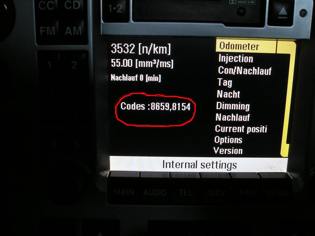

Re: Autoradio
Příspěvek od cuhan » 24.5.2011, úte 08:48
U některých ICS se dá kod zjistit současné zmáčknutí DARK+KLIMA
Mám to vyzkoušený,po odpojení baterky to chtělo kod jen jeden ten první
navi kod nechtěla,tak nevím na co je ten druhý
cuhan
Příspěvky: 2148
Bydliště: Zlaté Hory
Re: Autoradio
Příspěvek od cuhan » 24.5.2011, úte 08:54
Teďka jsem si uvědomil že mu to nepomůže,bo to má bloklé :oops:
