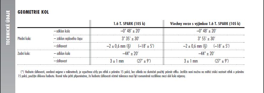

Re: Geometrie AR 147
Posledny aktualny manual pre 147cku :-)
zdar Wocháčuwoche píše:To já mám příručku origo co byla k autu (sice GTA v ní není), ale potřeboval bych, kdyby někdo vlastnil příručku pro modely od 2006 a podíval se, zda je tam uvedená jiná geometrie pro modely vybavené samosvorem Q2
Taky laboruju.Když mám tovární nastavení geo,tak se vepředu sjíždí vnitřky.Tak jsem to dal vše do nuly a teď se zas sjíždí venky,takže pravda bude někde mezi tím
Pre GTA platia ine hodnoty:
