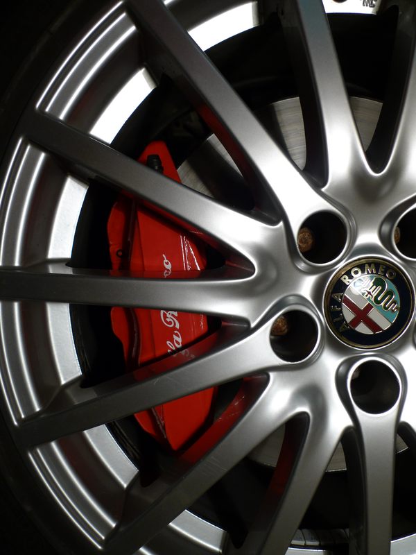

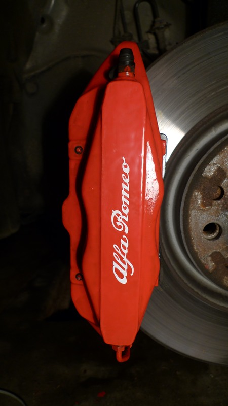

Použil jsem červenej lesklej Hammerite ve dvou vrstvách na očištěný třmeny. Původní barva byla jakejsi šedej elox, takže dobrej podklad.
S čím jsem laboroval, byl asi 9 cm dlouhej nápis Alfa Romeo na boku třmenu, kterej jsem po různých pokusech, ho zachovat, musel zatřít. Nicméně jsem narazil na anglickým eBayi na člověka, kterej dělá tepelně odolný nálepky na brzdiče, tak jsem je zkusil. Jinak jmenuje se to Brake Caliper Decals, kdyby to někdo hledal.
Brzdám jsem dal už hodně pokouřit na klikatých silničkách Orlických hor a barva stále drží a hlavně to stačí jednou přejet mokrou hadrou a prach z toho hladkýho povrchu krásně sleze.

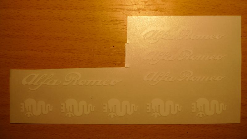

Nálepka asi není to pravé slovo, mě to přijde, že tam v podstatě žádný lepidlo není a drží to adhezí. Vypadá to, že je to jakási tenoučká fólie, která je z počátku napuštěná rozpouštědlem, aby to bylo měkký, pak se to na přenosce (ta vrchní průhledná fólie) přenese a přitlačí na třmen a tam to pak vyschne a ztvrdne.

Vyšlo to na 260 korun celej ten arch (viz foto), kde jsou tři deseticentimetrový, tři šesticentimetrový nápisy a pět hadů.
