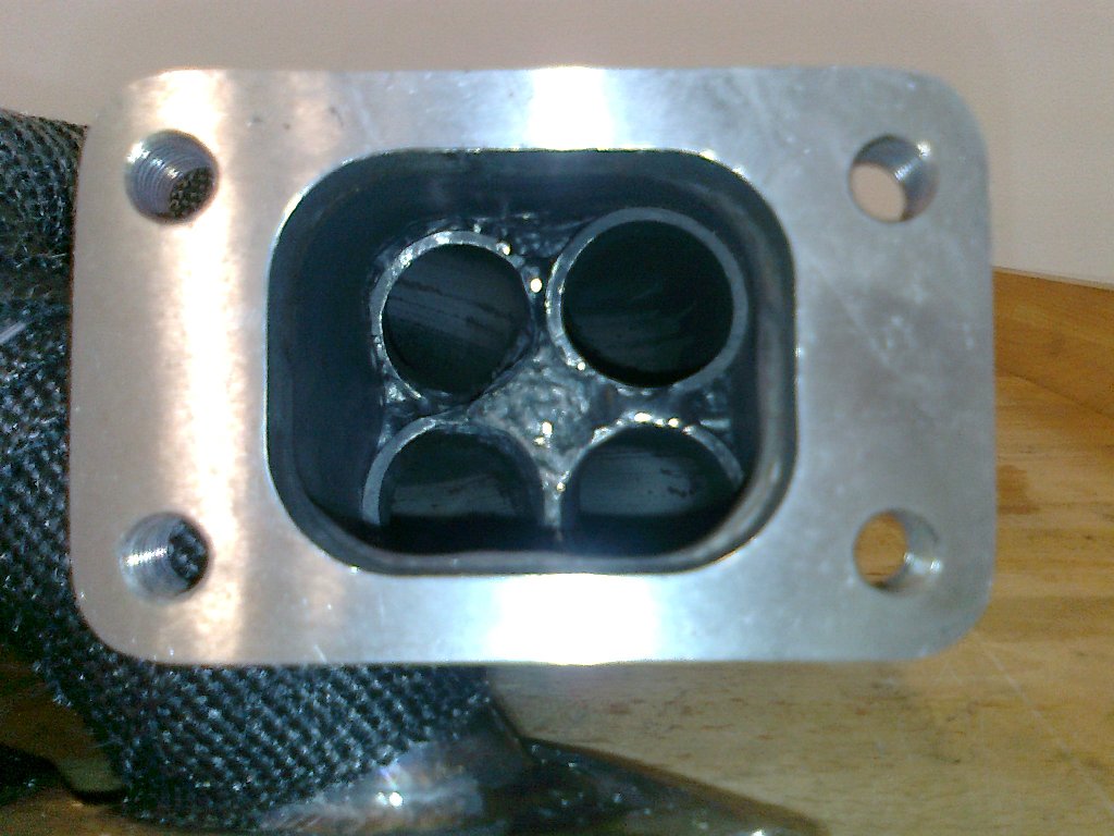

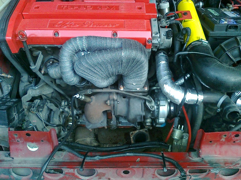

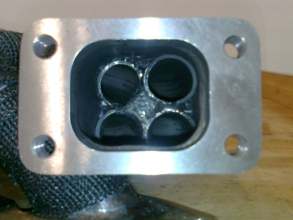

No a jinak jsem dneska ráno přivezl svody:-) jsou zavařený ,přírubi srovnaný,protažený díry na přírubě k hlavě,zítra doleštim kanály na čisto a hodim nějakou fotku.
Musim zajet pro thermo pásku-omotat,těsnění jsou na cestě budou zítra a šup stim zpátky do auta.
Takže příští týden by už mohla zase vrčet.
Ještě jednou díky za foto.

Re: Marty - Alfa Romeo 155 2.0 16V Turbo Q4 (1992)

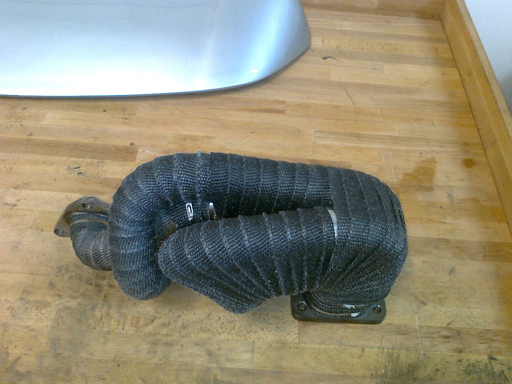

Táák už jsem se pohnul.
Svody se podařilo zavařit,nechal jsem rovnou srovnat příruby,a začistit kanály.
Dokonce jsem je už zvládl i omotat thermopáskou.
No a vlastně už jsou zpátky v autě,zbývá dostrojit pár věcí a počítám že zítra bude first start.
Ještě nastala menší komplikace,povolil intercooler v pertlu a rosí tudíš i podfukuje na pravé straně. Zřejmně důsledek velkého plnícího tlaku. Ale i to už je vyřešené,sehnal jsem celohliníkový stejná velikost i úchyty takže paráda.

Dneska první známky života,vše se zdá ok. Až na tu pásku co se teplem vypaluje

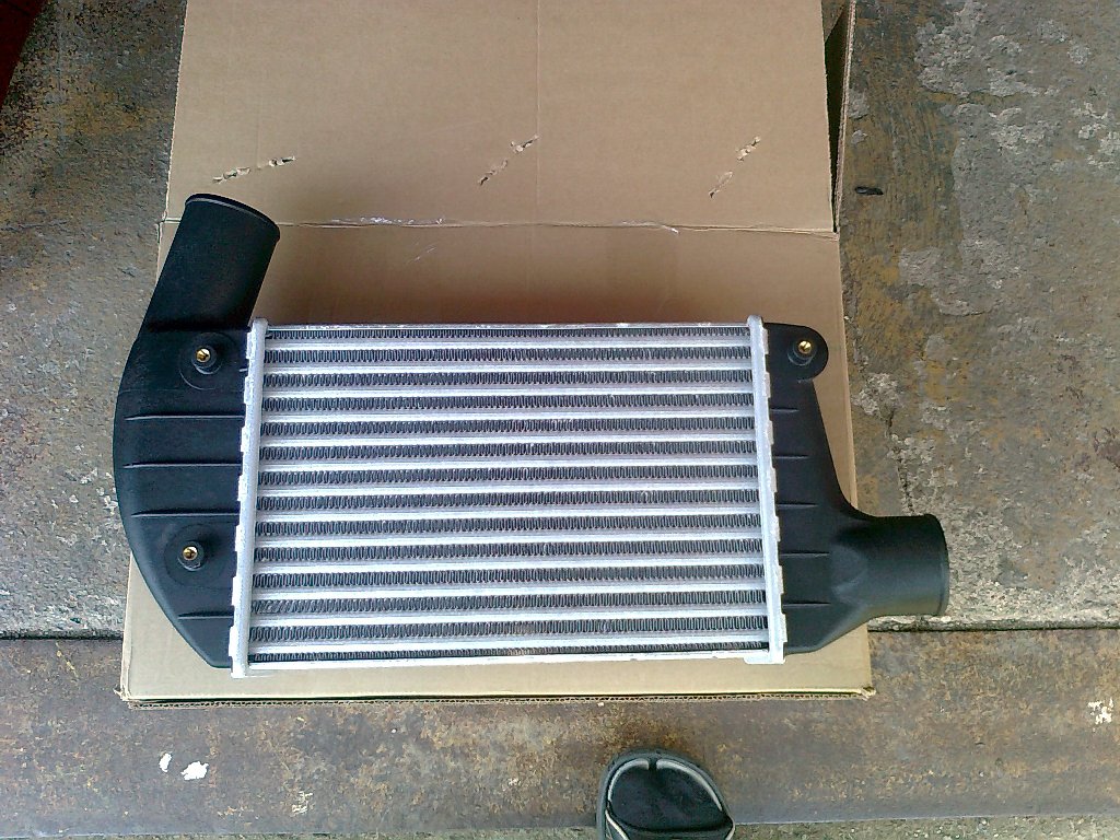

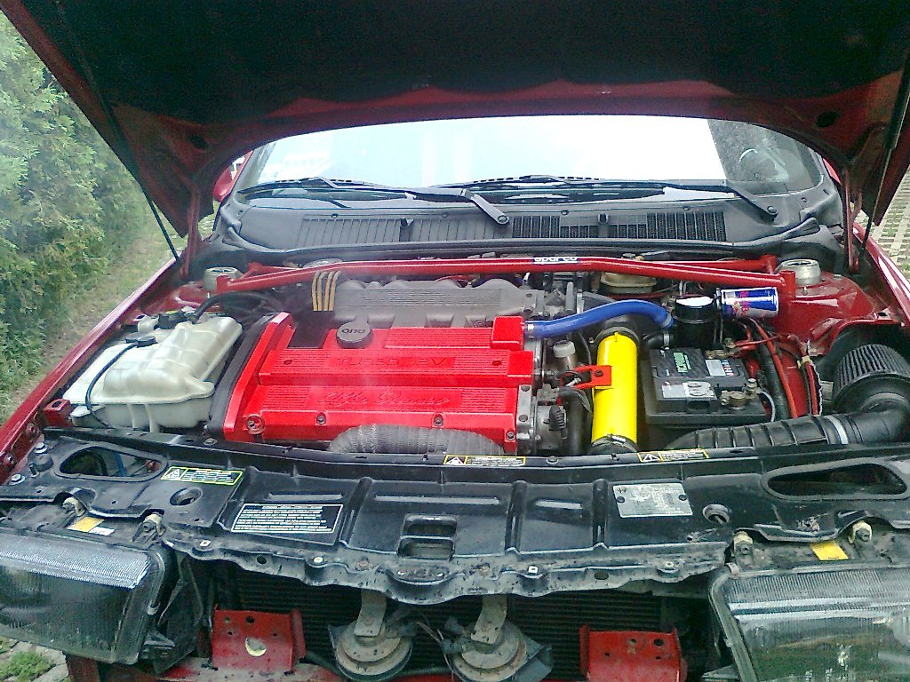

Teprve dnes jsem dal auto dohromady a mohl ho provětrat.
Nastal problém s Intercoolerem. Měl jsem ho nahradit celohliníkovým a málem se tak stalo což by byl průšvih. Vzal jsem si ho ve čtvrtek do práce že ho zkusim raději propláchnout no a zjistil jsem že je plnej špon,vyplachoval jsem ho asi hodinu a stejně bylo slyšet jak se to vněm přesýpá sem a tam takže nepoužitelnej
max do hliníku. Začal jsem shánět po všech čertech a nekonec se jeden válel kdesi v německu úplně novej, dnes ráno přišel,vyzved jsem ho a hned namontoval tak snad bude klid zase chvilku. Větší test drive bude až cestou do Drhlen

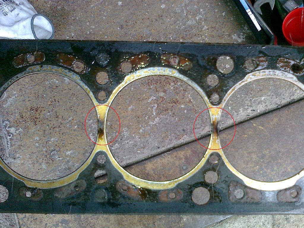

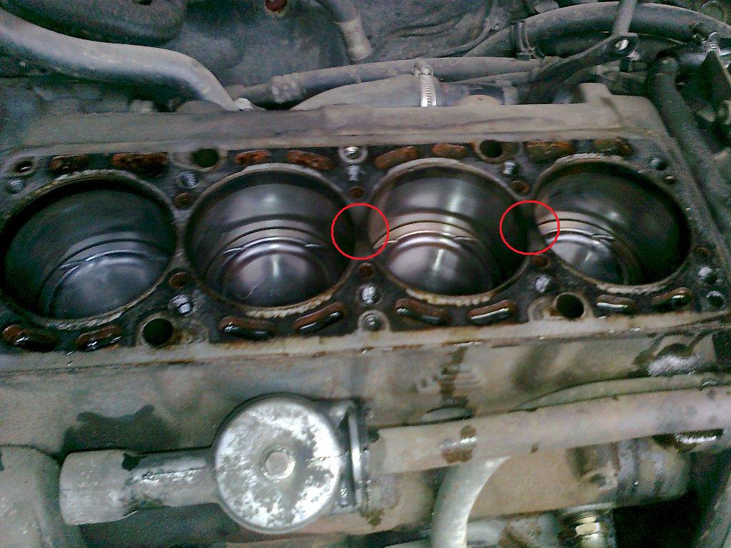

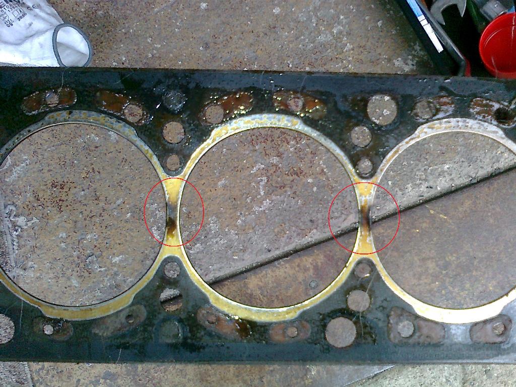

Co se děje.
Takže sundal jsem hlavu,a jedná se vážně o fouklé těsnění a to na dvou místech mezi válcema viz foto. Válce jsou v pořádku a nějaké větší nedostatky nezjištěny.
Za cca 14 dní tady budu mít komplet věci na hlavu,bude se dělat kompletní repas hlavy.
Nové sací plus výfukové ventily
bronzový vodítka ventilů
gufera na ventily
rovnání plus otlakování hlavy.
Ostrá sací a výfuková vačka Colombo Bariani
Vstřikovače 550cc/min
Těsnění pod hlavu Spesso Racing
Pevnostní šroby hlavy
Palivová pumpa Walbro
Regulátor tlaku paliva (manuální)
Co se týče spodku,Výbrus není třeba (naštěstí),budou se pouze měnit ložiska na klice a ojnicích
pro jistotu a sériové písty budou nahrazeny kovanými Wossner včetně kroužků.
Výměna olejového čerpadla a vodní pumpy a samozřejmě kompletní přetěsnění motoru.
Dále bude třeba výměna spojkové sady za lepší (lamela keramika,tužší přítlačák)
Nakonec úprava Ř.J na dané komponenty.
Turbo chci pro zatím zachovat.
Rád bych to stihnul do Kamene ale zatim jsem na začázku. Uvidíme
Jak se říká vše špatný je k něčemu dobrý,auto rozhodlo za mně takže když už do toho musim sáhnout tak ať to má nějaký koně navíc. Nebude to tak rychle jako kdybych to pouze opravoval a nechal motor v origo stavu jako doposud ale když se to povede tak bych měl dosáhnout výkonu někde kolem 310 koní s tímhle turbem. V případě výměny turba za větší by šel výkon nahoru o dalších 30 koní. Ale nechci jít úplně do extrému. Budu rád když se to povede do září ale jak říkám zatim jsem na začátku.

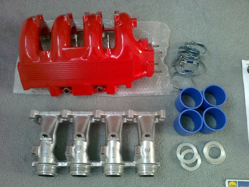

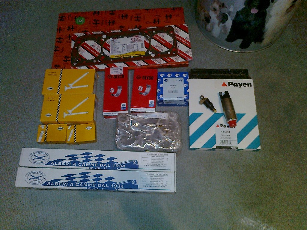

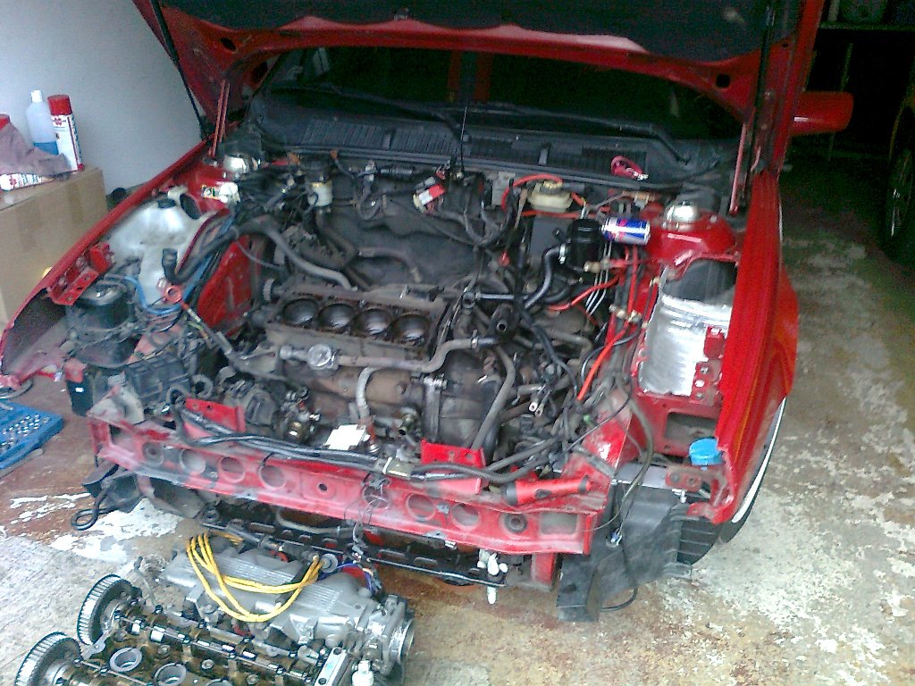

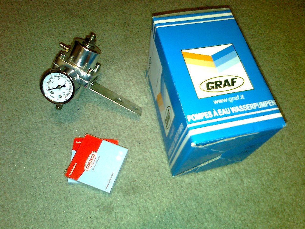

Dneska byl u nás Ježíšek a přinesl mi pár věcí
Zítra ráno vezu hlavu na repas plus menší úpravu,mezitím se vyndá zbytek motoru z auta
a povezu blok na kontrolu avality,poté se překroužkuje,dostane písty,ojnice plus ložiska jak ojniční tak i na kliku a začne se pomalu skládat.
Ještě mi chybí spojka a nechat udělat novou mapu do jednotky,tyhle dvě věci by se měli
vyřešit během příštího týdne.
Samozřejmě musim sehnat rozvody,vodní pumpu(mám),pár hadic,svíčky níplně atd. . . . . .
No pořád je toho víc než dost ale snažim se jak jen to jde.

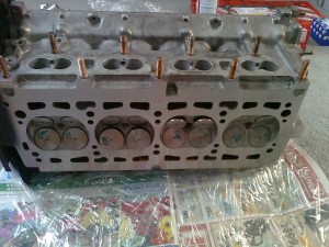

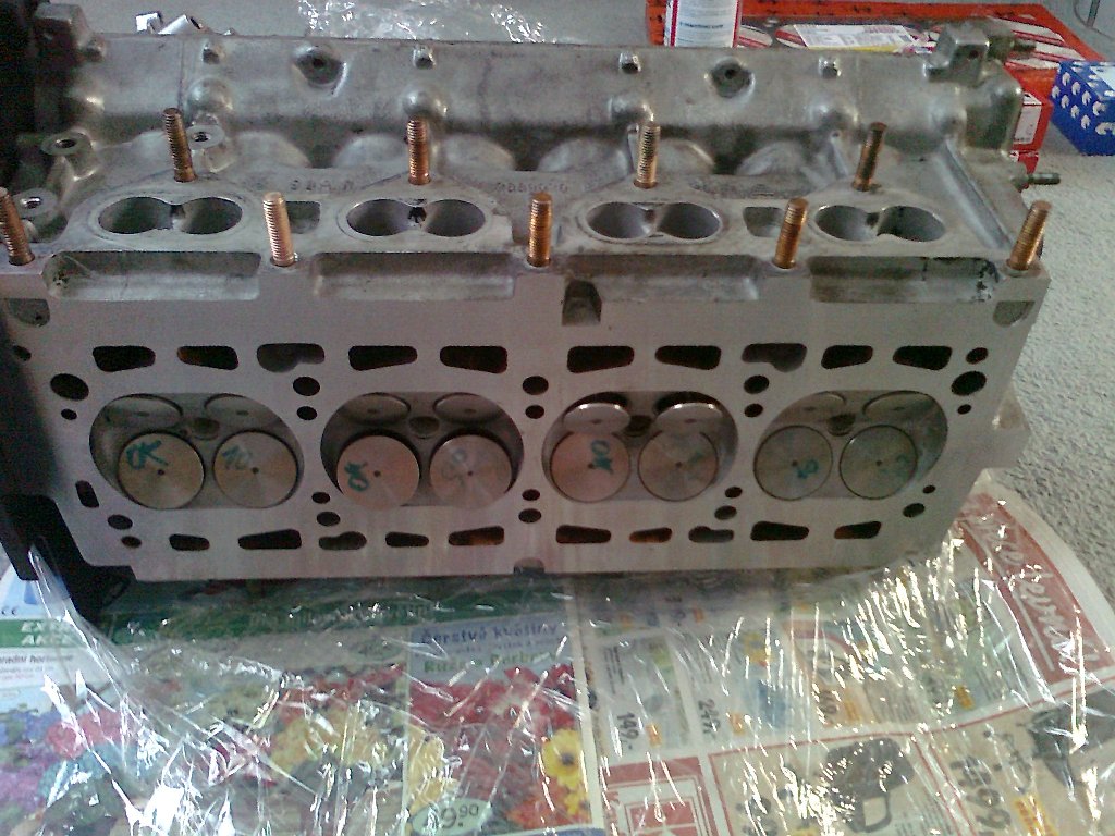

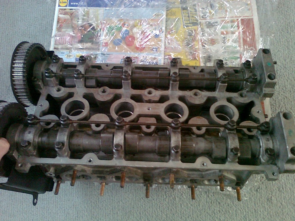

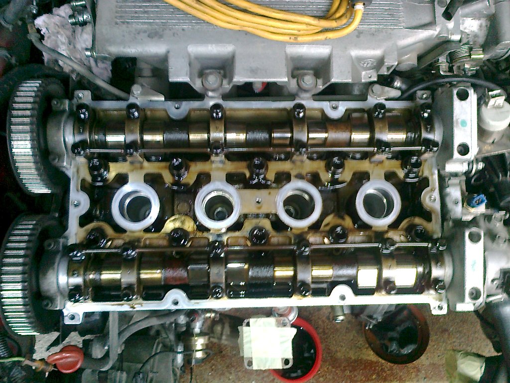

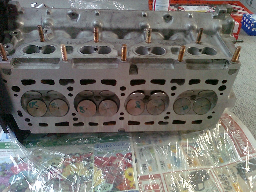

Aby se neřeklo že se na autě nedělá,dělá se jak jen to okolnosti dovolí.
Mám kompletně hotovou hlavu:je srovnaná byla lehce prohlá
dostala komplet nový ventily včetně bronzových vodítek,new gufera ventilů (některý už byli spadlí z vodítek zjištěno při demontáži),nainstalovány vačky Colombo Bariani ST2 a seřízené vůle na ventilech. Dokonce auto jezdilo a nedá se říct že špatně s upáleným výfukovým ventilem viz foto,díra jak když to někdo vypálí autogenem
sedlo na hlavě bylo ok.
Dále proběhla povrchová úprava sání aby ladilo s ventil víkem,samozřejmě čištění všeho naco se dá dostat.
Takže hlavu můžu nastrojit aby byla připravená na zpětnou montáž a motor.
Zítra se vyndá zbytek motoru z auta,a přijde další fáze. Foto dodám
