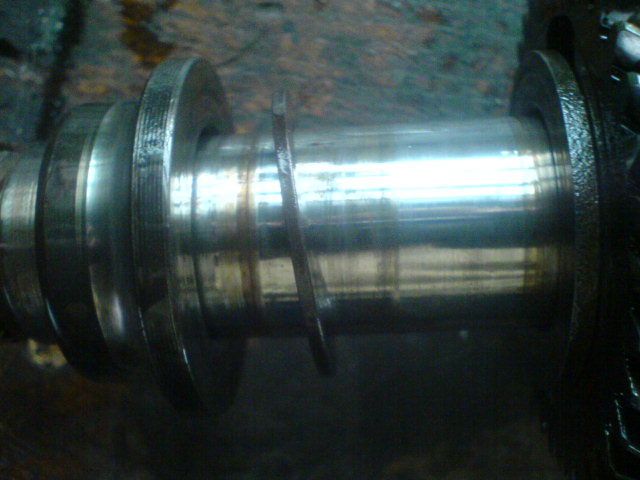

takže rozebráno a verdikt??
špatně zajištěná matka na stromečku, která se povolila a následně to odnesla vymezovací podložka + okolí
prohrabal jsem bedy a našel vymezovaí podlošku nepoškozenou, ALE budu muset vyměnit i ty součástky co navazují na vymezovací podložky, což zrovna není ono, kvůli zaběhaným plochám, ale nenadělám nic, nechávat vyrobit tlustčí podložku a nechat zarovnávat plochy se mě nechce

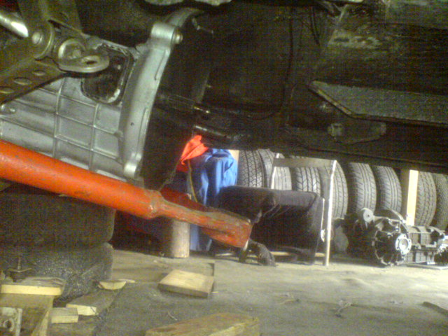

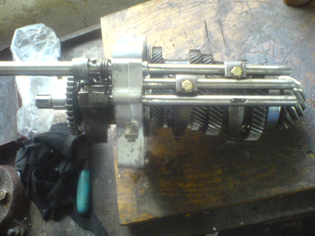

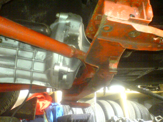

jianak pro ICE:
zvedneš auto, aby jsi měl pohodlný přístup k převodovce
vypust olej z převodovky, ideál tam hned nalejt novej, protže to co vyteče jde použít jen po hodně dlouhém usazení bordelu na dně vypouštěcí nádobky
odmontuješ výfuk
odmontuj vzpěru u střední HSky, aby jsi mohl rozpojit řazení
odmontuješ tři šrouby co drží HSku u převodovky
odmontuješ 6 šroubů co drží ze spoda nosník- nic na tebe nespadne naopak ještě budeš muset páčit dolů
pokud půjde, odmontuj centrální šroub co drží hlavní nosník- je tam pak lepší přístup
nacpi mezi kastli a nápravu nůžkový hever a trochu si oddal nápravu s převodovkou od kastle
odmontuj řazení od převodovky a demontuj palec řazení- vyrazit malým šroubkem a velkým kladivem pokud nemáš stahovák
odmontuj převodovku od silentbloků
oddal heverem nápravu tak aby jsi mohl sundat štít se spojkou aniž by ti někde narazil, druhým heverem si vypodlož samotnou převodovku, aby jsi ji mohl lehce přizvednou, prot aby ti neležela na nápravě, povol 4 šrouby co drží štít spojky a vyndej spojku
neuvádím zde vypínání spojky- u V6ky/2,4TD je váleček na bloku převodovky a tudíž nepřekáží, ty budeš muset holt rozpojit váleček od hadičky a pak odvzudšnovat spojku
vyndej páčku vypínání, stáhni ložisko
povol matky co drží první část převodovky s druhou, vymontuj matky a pak lehkým poklepem klepneš do obalu(jsou tam nato nálitky) sundáš obal 'sundavej pomalu a dívej se kde ti vypadne kolečko zpátečky- to je naszené v prvním obalu na hřídely, ale zároven je zasunuto v řadící objímce a jak to rozpojuješ, tak to kolečko vypadne, takže zpátky při opětovné montáži, kolečko nasadíš do objímky a pak nasadíš obal
než se do tohohle pustíš, tak si sežen tmel a gufero na hlavní hřídel
já použil nějaký tmeloví lepidlo co nestvrdne, ale zatím neteklo- týpek s tím prej lepil kartely motorů u motorky
vše očisti a namontuj zpět
řekl, bych že je to jeddnodušší než výměna samotné převodovky, prože nemusíš rozpojovat polosy ani brzdy

i takhle se dá vyndavat převodovka- měl jsem k tomu ubohé nářadí pana majitele a flexu
musel sem si koupit poloosu, abych jí mohl říznout pro nedostatek času- trvalo to i se zvednutím a spuštěním auta 3 hodky
sranda byla, že sem se neměl jak pořádně umejt- chvilku jsem to zkoušel v nádrže na deštovou vod, ale když jsme zjistil, že začínám chytat nějakej exém, tak sem toho raději nechal a pečlivě se aspon otřel- byla docela sranda pozorovat lidy, když sem si šel na shellku koupit něco k jídlu a pítí černej jako bota a do půl těla svlečenej

mno v nic moc, prý při pomalém řazení řadila, při rychlém už počítala zuby
každopádně od oleje a bordelu byla obalená jako bábovka, ted už sem jí vypral vapem
silentblok u řazení byl utržen, takže synchrony budou KO
ale je to dobrej základ pro novou GO převodovky, tu původní asi do kupy nedám tak aby nehučela, tentokrát nebudu rozdělávat diferák a sundavat talířové kolo
