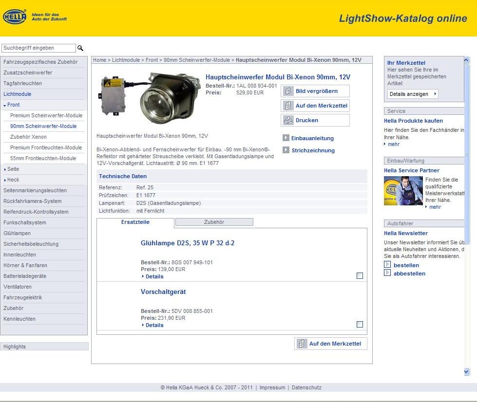

Příspěvek od TMiky » 14.7.2011, čtv 11:44
Tanguero píše:Já ty světla předělával z obyčejných a tam je ta clona napevno. Takže halogeny tohle odklápění určitě nemají.
mluvíme o bixenonech... halogeny u 159 tohle skutecne nemaji... tam neni dvouvlaknova zarovka...
Envel píše: To překlápění clony mají jen origo Bi-Xenony, případně HID sady H4. Je to logické, jelikož jen H4 halogeny mají dvě vlákna, které se přepínají potkávačky-dálky (změna ohniska). U xenonu je to řešeno clonou nebo magneticky (přeskakuje tam a zpět), jelikož dvě xenonové baňky do žárovečky nenacpeš a i přepínání by bylo problematické z důvodu žhavení. Takže HID za H7 vyřeší pouze potkávačky, dálkové zůstanou prostřední H7, ale i to je velká změna. Ono co si budem nalhávat, těch možností jet delší dobu v dnešním provozu na dálky je poskromnu (možná někde v Prdelkovicích v půl 4. nad ránem). :smt040
Presne jak rikas...
nicmene uz i dnes se da koupit HID bixenon... napriklad viz. priloha...
