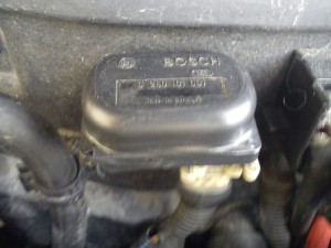

Zdravim, auto mi znova prestalo tahat, diag. hlasi problem s cidlom tlaku, no neviem kde sa nachadza, no mam takeho tusaka ze to je asi vpravo hore taka mala cierna skatulka, ide do nej kabel zospodu no ziadna hadicka hmmm, je to ono ???, prikladam aj foto toho cuda :) ako to moze merat tlak v sacom potrubi ked to nema pripojku na hadicku ???

Příspěvek od Kůrkyn » 19.7.2011, úte 07:52
to je čidlo atmosférického tlaku, mám za to, že ses v něm vrtal :)

Příspěvek od epsile » 19.7.2011, úte 21:06
uz som zohnal nove no nove nie teda pouzite, jj padalo to aj do nudzaku, po vymene je to ok, musi mat odpor cez 2kilo ohm, to predtym co som mal malo 80ohm, no ono bolo rozbite ked som alfu kupil, som ho polepil, ten drotik co je v nom bol vyhnuty, tak som ho opatrne narovnal aby sa dotykal toho plosneho spoja tam, no nevedel som aky ma mat odpor, nechapem ale ako to moze merat tlak v sani kedze nejde z neho ziadna hadicka do sania .D

Příspěvek od Kůrkyn » 20.7.2011, stř 11:03
Přímo MAP senzor na sání není, je to řízení Bosch, takže to jede jen na základě průtoku. MAP senzor má vstřikování Marelli, třeba na Deltách.

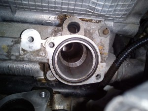

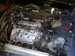

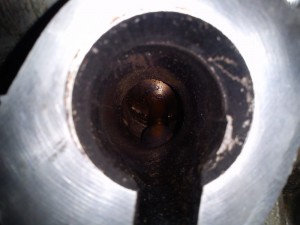

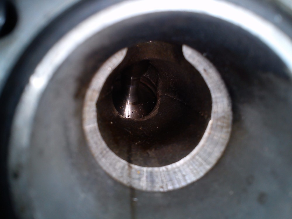

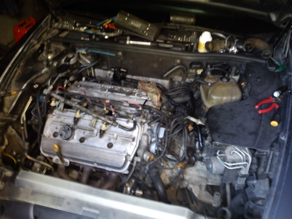

cize to riadi vaha vzduchu?, a pri kolkych stupnoch ma otvarat termostat ? som ho skusil dat do hrnca s vodou a zohrievat na sporaku, no zacal otvatat pri 90C a uplne otvoril pri 95C a zavrel pri 85C je to v poriadku ?, vcera som rozobral pol motora, uz som zohnal aj hadice na turbo robim taku mensiu GO :), v jednej hlave su ventili-sacie uplne leskle a v druhej su take zozltnute a tie diery kadial ide vzduch do motora na jednej hlave su zasrate od oleja hmmm, akoto ze iba na jednej hlave kedze je to spojene? to akoby frkalo olej z motora do sania ale sanie nema nahodou vtahovat ??? no som to riadne vypucoval, nalestil, sviecky vsetky boli cierne zasrate akoby zadymene tak som ich vypucoval, tie svicky cosi som cital na nete ze ked su zacadene tak su bud nevhodne alebo je zla zmes hmmm cize zly predzapal ?

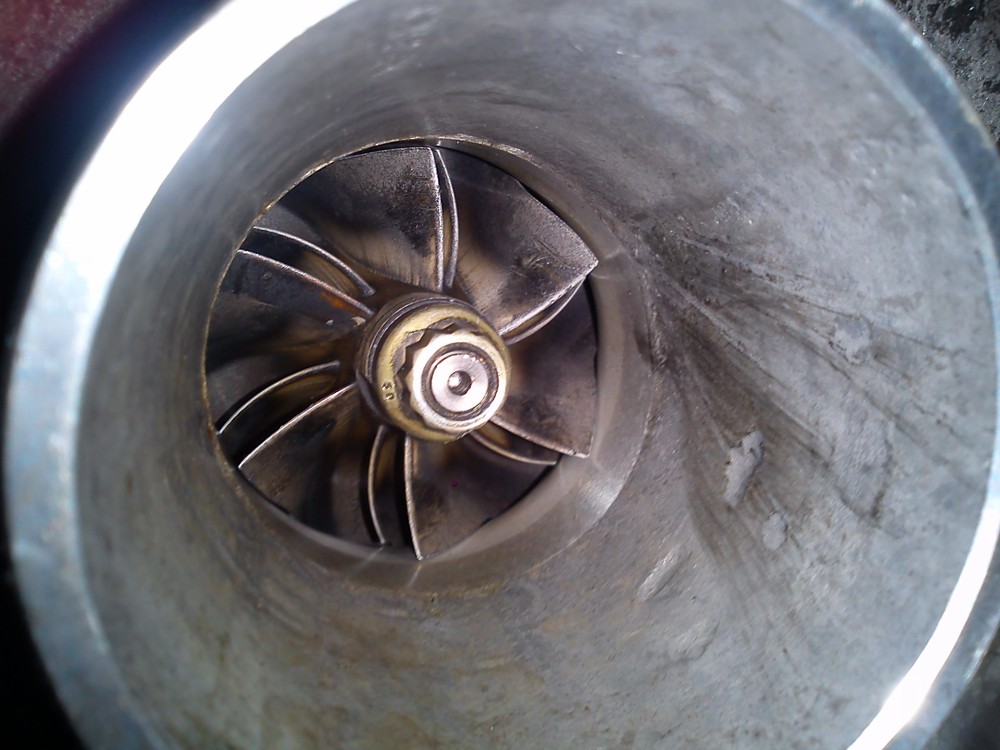

Re: cidlo plniaceho-atmosferickeho tlaku vzduchu-nie vaha
Příspěvek od Kůrkyn » 21.7.2011, čtv 08:02
ventily můžou být podpálené a to turbo je KO, protože má zohýbaný lopatky

Příspěvek od epsile » 21.7.2011, čtv 17:09
da sa s tym neco spravit aj doma teda s tymi lopatkami dako narovnat ?, ale asi nie ze, no ono to ma dost slusny tah na to ked je turbo KO, ale asi nie taky ako by malo mat, kedze neviem ako to ma ist, od benzinovej oktavky 1.6 FSI 85KW to ide podstatne lepsie aj do kopca. pocistim to co sa da a zlozim, nic viac s tym ja uz nespravim. vrazat do toho moc necem, ja som to auto kupil totiz za 500e dost v zlom stave no dal som to dokopy ze sa da na tom normalne jazdit sak som presiel STK a emisnu s nim :) zlozim to a neham to tak

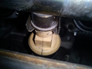

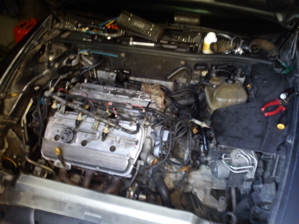

neviete niekto ako maju ist tie istiace pliesky na vstrekovacie trysky ?, som ich tam povkladal no neviem ci dobre, prikladam aj foto, vsetky trysky som precistil v ultrazvukovej vani v benzine aj liehu a potom som ich vyfukal kompresorom, pripojil som na 12V aby otvorili, inaksie sa ale tie pliesky dat nedaju, sice daju no potom to tam nema vyznam lebo to nedrzi
Příspěvek od Kůrkyn » 22.7.2011, pát 09:59
ta pojistka patří do toho zářezu, co je pod ní :smt021

Příspěvek od epsile » 22.7.2011, pát 12:42
mno jj no tam ju nenarvem, skusal som, skusim ale este raz

Příspěvek od epsile » 22.7.2011, pát 16:47
no skusal som to, do tej drazky to vojde, no potom tam u vrchu do tej druhej drazky to nenarvem, teda len jedna strana vojde toho pliesku-poistky, isto to ma byt tam? lebo takto ako to mam to drzi
Příspěvek od Kůrkyn » 22.7.2011, pát 22:45
Hele nevim, Ty to auto tak rozdrápeš, že z toho bude jen halda šroubků...
