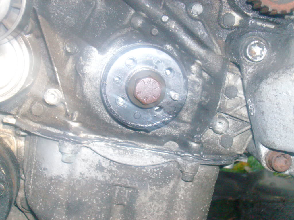

Re: Variátor + nastavení rozvodů...
Z té fotky to není moc vidět, ale tu rysku jsem taky měl tak jak Ty říkáš.
A jinak to je přeci jedno ne? Ten píst se pohybuje pořád stejně v 1-2 a 3-4 době takže jestli to je o 180° pootočený tak by to přeci nemělo vadit?
Toči to normálně nebo moc lehce (komprese).
stále mi to vrtá hlavou a myslím si že to zřejmě nepřežil snímač fáze.. protože i kdybych byl o 1 zub mimo, mělo by to aspoň tendeci si škytnout...
