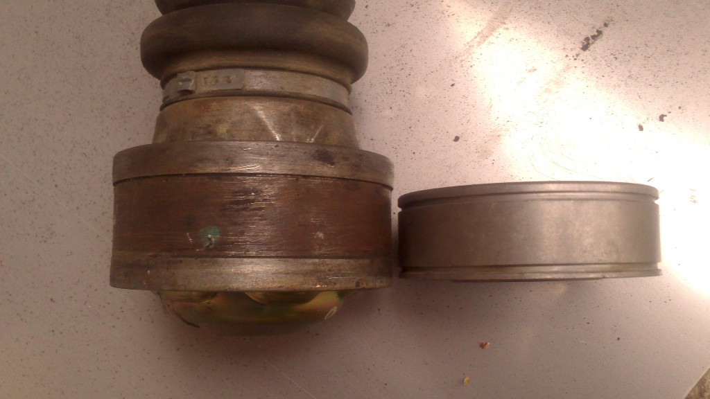

Up: klb mi nepasuje, 2.4jtd ma vacsu priemer aj hrubku. Je na predaj ak by ho niekto chcel

Ja som zistil že ani ten od Michala166 nepasuje koli hrubke, mal 32mm a spravny by mal mať 49mm, priemerovo by aj sedel 108mm ale k zubom na poloosy som sa nedostal lebo som len tych 6 šrobov povoloval aby sa mi klb uhol
