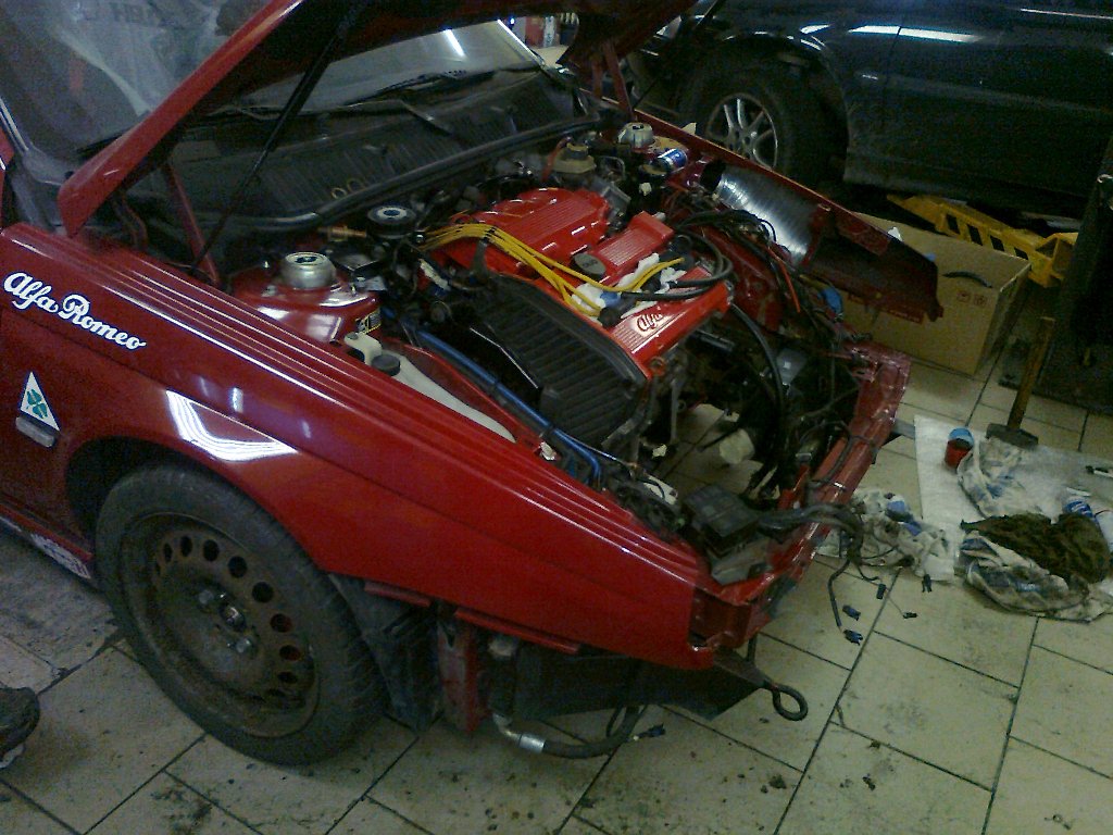

Re: Marty - Alfa Romeo 155 2.0 16V Turbo Q4 (1992)

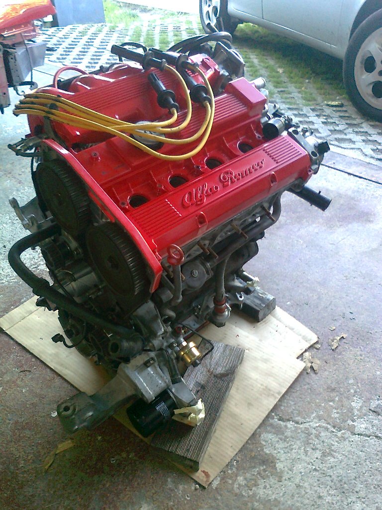

Zase malinko pokrok
Ó ten je pěknej. Budeš ho věšet než napadne bělota?Marty píše:Zase malinko pokrok
Alfa je krásná na koukání, ale na ježdění používám radši jiné značky ;-)

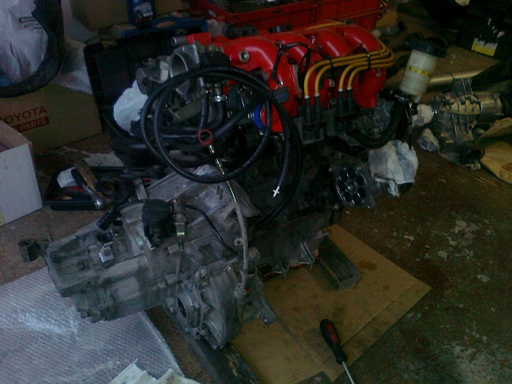

No já doufám,brzdí mně opět čekání na spojku která se raději přeobjednávala,jak jsem již zmiňoval výše. Je možné že dorazí během tohohle týdne. Teď už moc není kam spěchat ale rád bych kdybi to konečně vrčelo

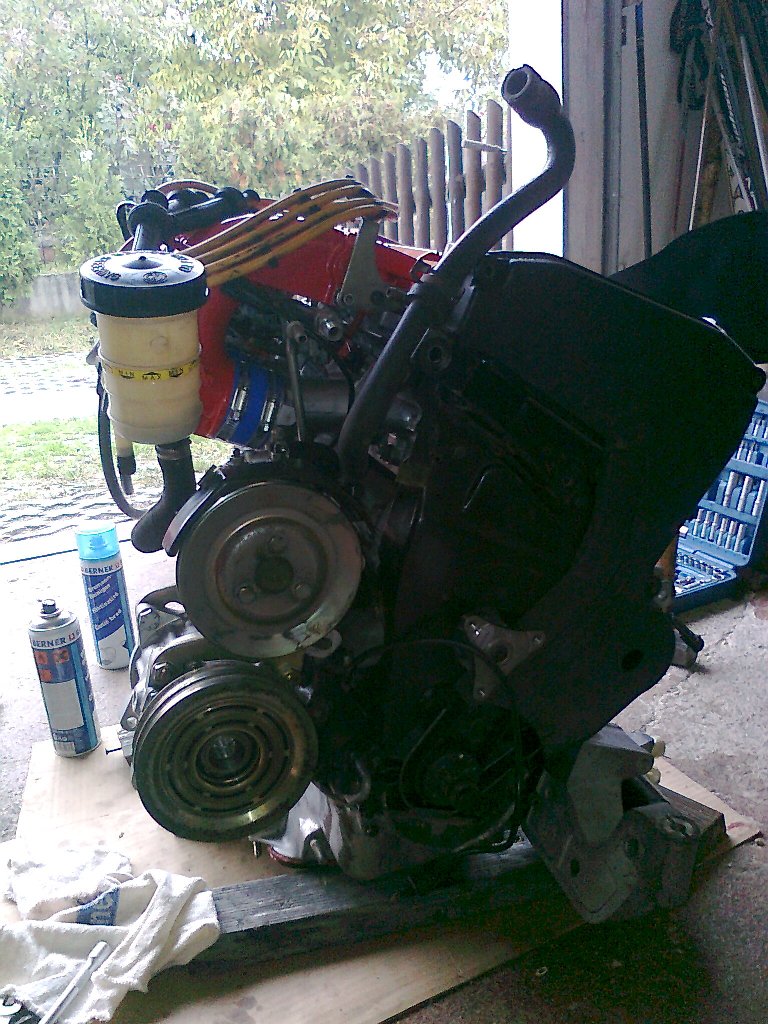

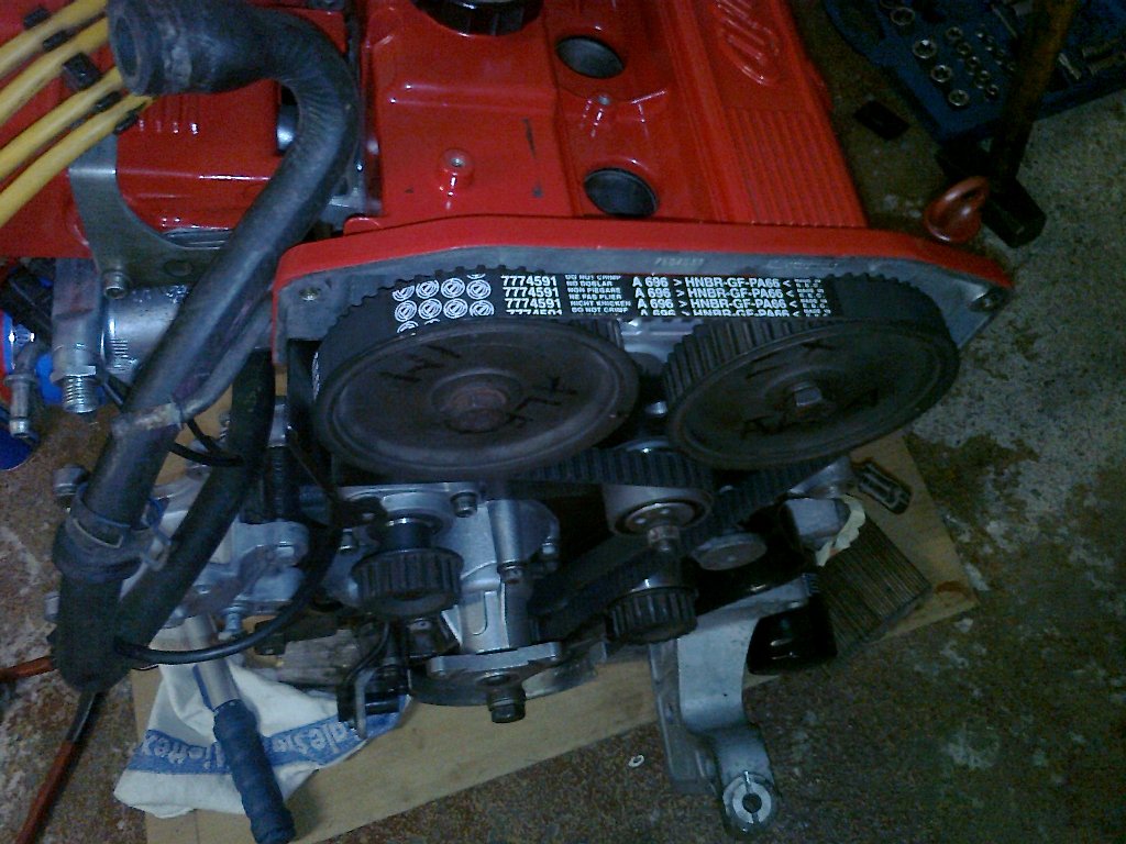

Zase menší pokrok

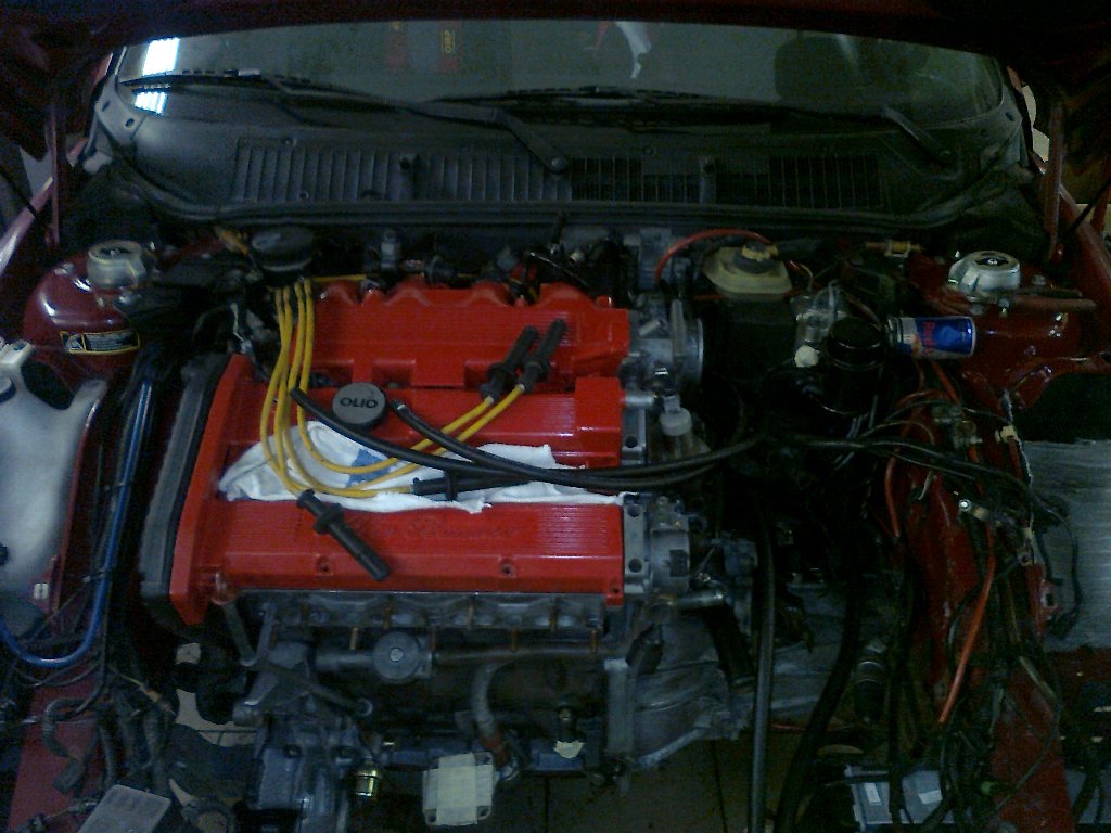

jo, na tohle se kouká krásně :-)
Jen technická, já bych na tom ventil deklu vyleštil alespoň ten nápis Alfa Romeo.
Jo tahle myšlenka už mi hlavou prošla,ale věř že v tuhle chvíli mě trápí spousty jiných věcí než nápis na víku
To se dá udělat klidně až bude motor tam kde má být
Ale díky za postřeh

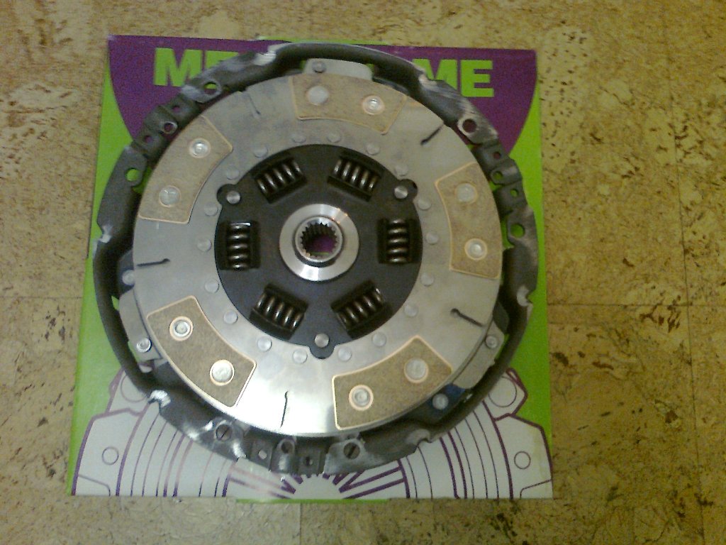

Konečně dorazila spojka. V neděli bych chtěl pověsit motor do auta-konečně
Mám nato spolehlivého pomocníka takže to jistě půjde hladce

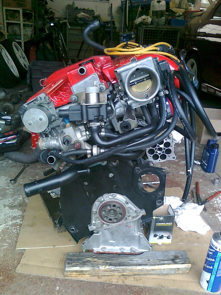

Spojka namontovaná vše pasuje takže motor je připravenej na zpětnou montáž která na 90% proběhne v neděli.
Dnes jsem namontoval převodovku na motor takže teď už nic nebrání namontování motoru zpět do auta,vše je připraveno a domluveno na zítra,večer dám vědět jestli se zadařilo

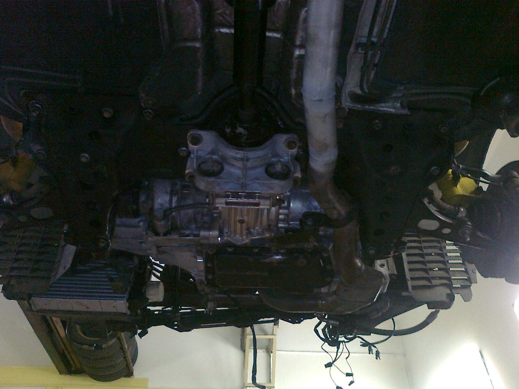

Sice je neděle ale mi jsme nelenily a motor je v autě
Moc se mu tam nechtělo ale nakonec se to povedlo. Takže co se spodku týče vše je na svém místě poloosy,kardan,diferák,výfuk,převodovka-prostě spodek zadělanej auto je na kolech zase zpátky u mě v garáži kde už se dotvoří zbytek.
Chybí namontovat turbo se svodama,chladiče,dopojit vodu a elektriku,a celý to trošku zkulturnit,ale to už je dá se říct ta příjemnější část
