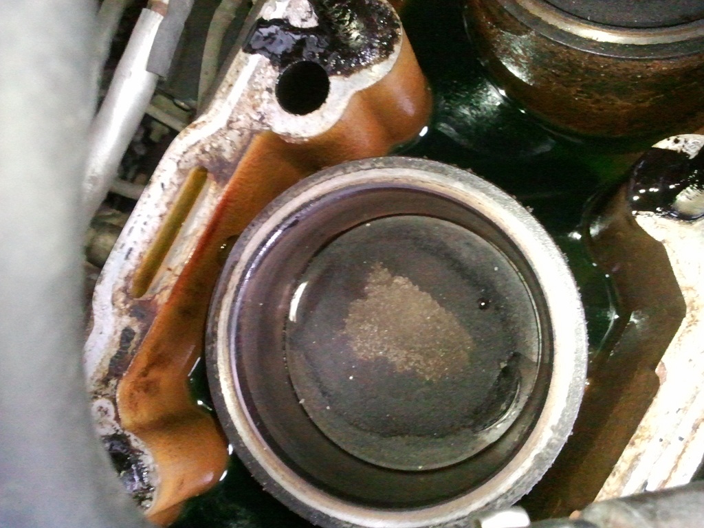

tak moje nová láska se mi před týdnem rozhodla zastavit... Drbu si palici,protože se mi to potkalo den po té co mi dorazily díly na rozvody... Zejtra se jedu na tu spoušť podívat... Chci se zeptat místních znalcu jak je to s dalším použitím otištěných pístů???? Do jaké míry se to dá dál použít????
Re: 2.0 TB potkan...
Příspěvek od Ladin 164V6 » 17.11.2011, čtv 17:41
Vetsinou jsou jen KO ventily (pri trose stesti jen nektery), u 12V netusim co to muze udelat s tyckama pro vyfukovy ventily (ale rekl bych, ze nic)... Pisty jsem jeste nevidel, ze by odesly, budou na nich jen otisky coz nevadi, pripadne lehce obbrousit...
Ale ja jsem jen dratenik, tak uvidime co Kurkyn :D

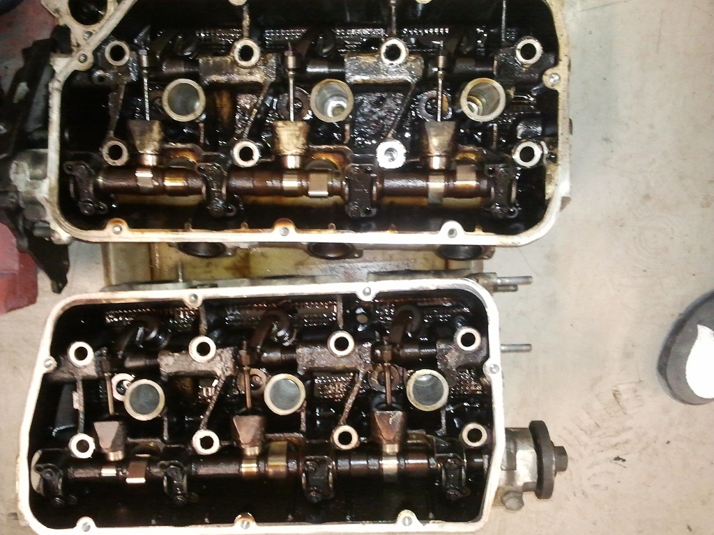

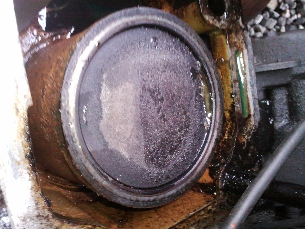

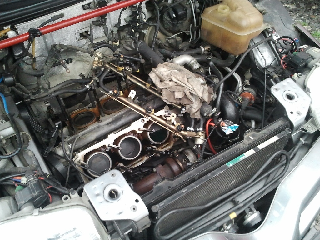

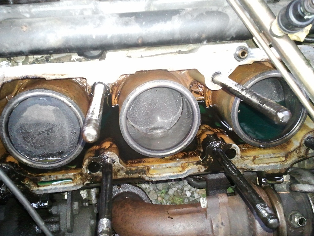

Po bitvě je každej generál:-). Dneska sem se na to byl podívat... Jsou otištěné zadní písty,ale nic hrozného. Vahadla v pořádku,problém bude s těma vahadlovýma tyčkama,jsou volné... v pondělí povezu hlavy k motorářovi do Benátek n/J (p.Novák),ale je to na dobré cestě,spíš sem se bál,jestli nebudou skleplé pístní kroužky atd...

Tak to vypadá na ventily a tyčky které ovládají vahadla... Jinak celkem cajk...

Nema cenu kanibalizovat kompletní auto... Tolik toho neušetřím... To budu mít radši další komplet auto/motor. Ono jestli ty hlavy budou stát 5-7tis. tak si myslím že se to furt vyplatí... Rovnou mi sešteluje ventily(jestli to de) atd..... Mam na p.Nováka dost dobré ohlasy,tak uvidíme... No a pak jen prdnout nová ramena,oživit brzdy,a mam nové auto:-). PS: do nouzáku už nepadá,stačilo vyčistit vahu vzduchu... Ono to zacukání těm rozvodum taky moc nepřidalo....
