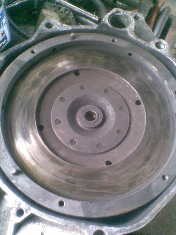

takže převodovka opět po opravě a už toli nehučí
ale mám problém s ložiskem na přítlačáku
je tam pružný díl- viz foto, který se mi přetočí na druhou stranu a již mi netiskne ložisko k přítlačáku, která tím pádem je volní a chrastí
co sem to opravil, tak to vydrželo 60km??

jo tohle, to stačí tu díru naplnit vazelínou a pak hřídelí vyrazit - vazelína ho vytlačí, pokd to nějak extrémě nedrží. Nebo ho zrasit...
Re: vše o spojkách pro transaxle
jo tak jsem našel ty ložiska :-) na svém prasklém dílu... nejdřív je to lepší si to zkontrolovat na něčem co už je domrvené
tak teď ještě sehnat nějaký bazmek kterým to vyklepnu a hura koupit nove loža.
