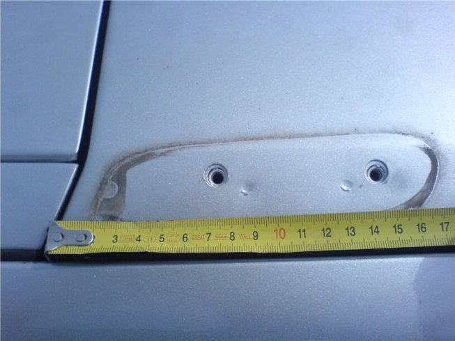

Hagusy se dají přidělat úplně v pohodě. Dokonce jsem montoval hagusy z auta před faceliftem na facelift a úplně v pohodě. Překvapivě byla vzadu "příprava" na montáž, stačilo jen vyříznout plech střechy. Vpředu se dali nýtovací matice. Pokud hagusy někdo neodmontuje tak nepozná že jsou montovaný dodatečně.

Maxa píše:Stačilo jen vyříznout plech střechy? :???:
Tak to je fakt málo :D
Podívej se na fotku. Zní to dramaticky "vyříznout plech střechy", ale ono to nebylo tak horké... *varim varim :smt023
major33 píše:To řezání do střechy mi taky nepříjde moc jednoduchý. Počital jsem spíš, že se tam bude vrtat. Nemáš nějaké foto nebo trošku podrobnější popis. Abych aspoń tušil co mě čeká. No jestli má cenu kupovat ty hágusy.
Odvrtat by to asi taky šlo, ale bál bych se o závity na matce. Bezpečnějsí je to vykroužit okolo. Pokud tam už nemáš přivařené matky z výroby jako já tak navrtat, pak nýtovací matky a je taky hotovo :smt033
