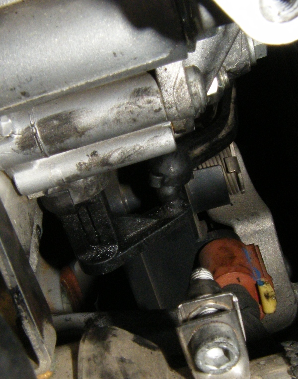

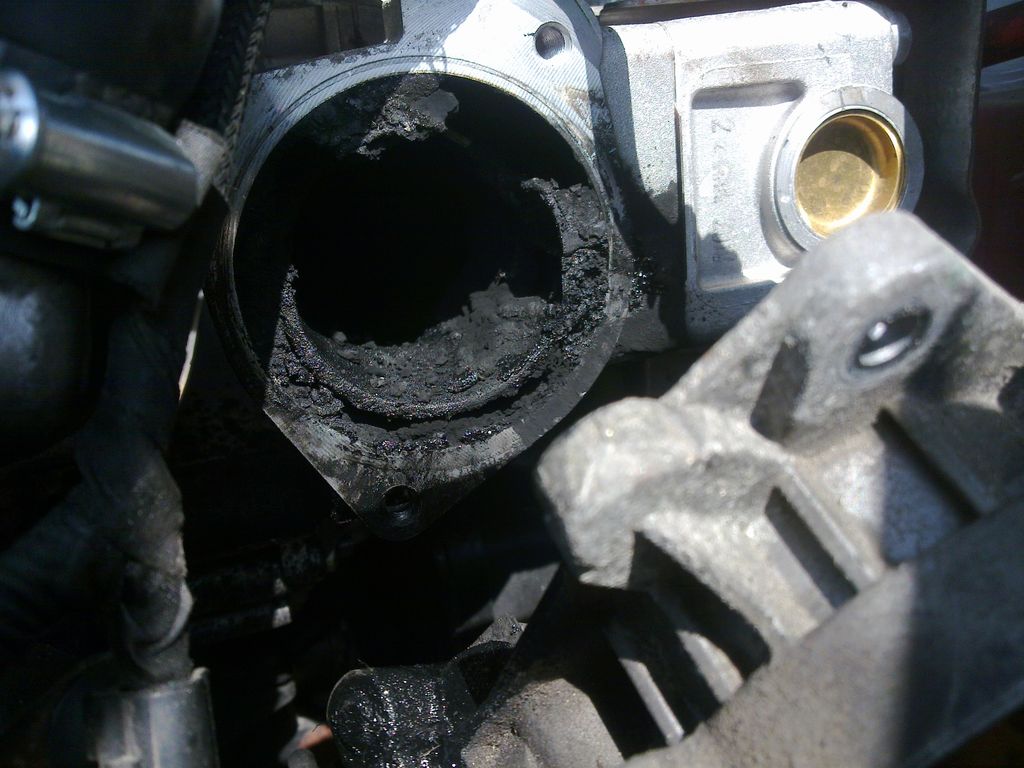

Vyřazení klapek na mém voze + další postřehy:
Postup dle Envela je poměrně snadný a není na něm moc co řešit...takže po odstranění baterie včetně držáku a přívodu vzduchu od turba, jsem se dostal celkem snadno ke škrtící klapce.
Po jejím odstranění se mi nabídl pohled ze kterého se mi chtělo vážně brečet a popravdě jsem litoval, že jsem nekoupil benzín...(viz foto)
Po této proceduře teprve začíná ta pravá gynekologická práce...
Pokud se nespokojíte s pouhým odstavením táhla stranou, jak popisuje Envel, musí dolů i EGR a kvůli EGRu i nádržka s chladící směsí (pokud máte k dispozici pouze běžné nářadí). Když už jsem to měl všechno venku, vyčistil jsem i EGR a dotáhl, kde co se dalo dotáhnout (smekám nad schopností mechaniků v autorizovaném servise nedotahovat šrouby, protahovat hadice a elektroinstalace místy, kam nepatří, ztrácet spojovací materiál a nenahrazovat ho...)
Po této přípravě se mi povedlo bez větších komplikací vycvaknout táhlo na obou stranách (u motorku i u klapky)...přišlo mi to vzhledem k členitosti držáku celého toho bazmeku rozumnější (obava z jeho zaháknutí, nebo vzpříčení). Páčku klapek jsem otočil do polohy otevřeno a s odstupem přemýšlím, zda-li by nebylo dobré ji v této poloze nějak zaaretovat...
Stejně jako u Envela šlo hýbat klapkami poměrně lehce, vše se vracelo...ale jen do doby, kdy jsem po mechanismu chtěl otevření asi z poloviny dráhy táhla...bylo cítit znatelné váhání a prodleva mezi puštěním a zabráním pružiny (zřejmě prapříčina všeho). Po dalším ohledání jsem zjistil další zajímavou věc, táhlo se servomotorkem ovládá první (potažmo pátou) klapku "ze spodu", osa první klapky jde skrz těleso sání nahoru kde je kloubem přenášeno natočení první klapky na ostatní klapky v řadě (viditelné ocelové táhlo v horní části sání). Problém jsem postřehl hned v prvním kloubu nad první (hnanou) klapkou. Ten měl značnou vůli, takže ostatní klapky ani omylem nereagovaly stejně jako ta první, ale se zpožděním (než zabral vyčvachtaný kloubový spoj).
Následovala sborka celého systému, pak dlouhé startování se solidním oblakem bílého kouře, po pár vteřinách vše OK (zřejmě proletěly uvolněné kousky sazí, které se mi nepodařilo při čištění zachytit). Další starty už bez problémů.
Stejně jako Envel jsem ve fázi testování celého systému...projev motoru zatím bez větších změn...zdá se mi rychlejší reakce na plyn, ale to může být i placebo efekt...

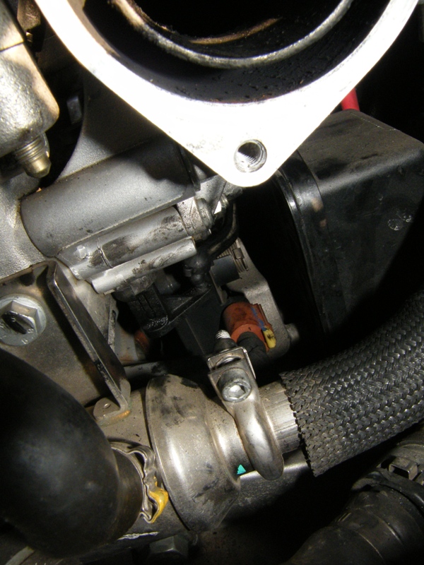

Další špek:
Škrtící klapka byla přichycena na dvou ze tří šroubů - spodní (na obrázku v příloze vyznačený) šroub zcela chyběl (a pořád chybí) a nikomu v autorizáku to zřejmě nepřišlo ani trochu divné. Výsledek byl ten, že sání podfukovalo a metalo saze na servomotor škrtící klapky (pod spojem), kde už byl značný nános mastného sajrajtu.
Umí někdo poradit, kde sehnat chybějící šroub, případně čím ho nahradit?

Když vidím tvůj prostor za škrtící klapkou, tak to já jsem na tom byl ještě docela dobře. Jinak s tím, že vidět to předem tak kupuji 3,2 benzín, se přidávám.
Ten šroubek asi budeš muset najít v nějakém kvalitním železářství.
Je stejný jak ty další dva, jen asi 2x delší. Pochybuji, že ti to dodají v nějakém servisu.
Já mám podobný problém se šrouby na spodním krytu motoru, dva mi v nějakém servisu zapomněli vrátit
. Je to opravdu "parádní práce", co někteří mechanici odvádí
