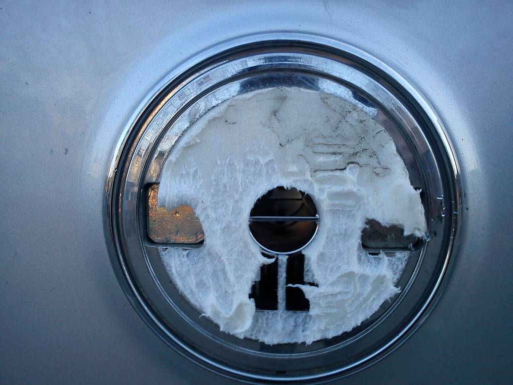

takze znak jako novy, prilepeny, ale jak jsem zjistil, neni komplet. jen plech bez podlozky, takze se musel prilepit na tu puvodni, ktera zustala po odlepeni toho vysisovaneho znaku. origo znak je i s podlozkou, ale jak rikam, neni to problem a cena je ok.

Ani to není potřeba šroubovat z kapoty, normálně na autě za 5 min. není co řešit. Starý znak cca 0,5 cm od kraje propíchnout tenkým šroubovákem (je to tenoučký hliníkový plech, ale opatrně a hlavně tlačit směrem doprostřed znaku aby to nesjelo na tu kapotu) a pak normálně pomalu zapáčit a odlepit. POkud zůstane původní oboustraná lepka na místě tak jen nalepit nový znak a je to, žádná věda.

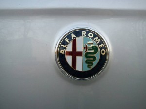

Dnes mi prisli znaky :-D a kedze som nemal co na praci tak som vybehol na parkovisko pred barak a zacal vymenu. A kedze som si kupil 2 znaky tak som vymenil rovno obydva. :smt026

Dakujem posnazil som sa. Troska som sa nastval ze na zadnom som si trosicka poskrabal ten chrom tesne vedla zanku na pravo, srobovakom ked som ho vyberal..
