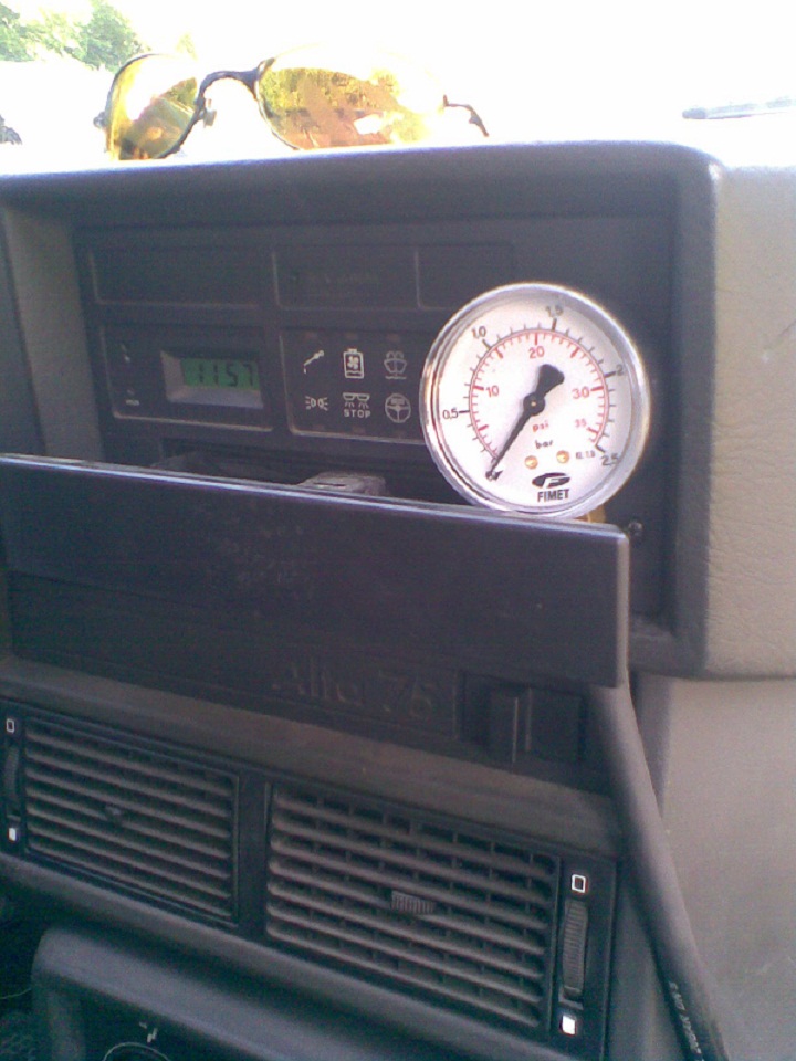

Pokud příjdeš na způsob jak ty budíky, nějak vkusně a pokud možno s co nejmenší "destrukcí", zakomponovat do přístrojovky, tak se určitě nezapomeň pochlubit. Chtěl bych tlak a teplotu oleje, ale zatim mě nenapadlo kam je hezky umístit.

Montáž je jednoduchá buď koupím uni držák což se mi moc nechce a nebo je dám místo kasliku pod radiem vyříznu si na míru kus abs plastu a díry drážkované aby budík držel a nebo plast bude silnějsí a vyříznu si ho tak aby byl jakoby do T a červik z druhe strany co se týče držení provrtám turch ten ohybný plast co drží kaslik a radio a zapuštěný nejlépe Zn nebo nerez inbus tam bude vkusný  to vše by se dalo obohatit karbonem ale to dělat nebudu protože a jelikož bych musel udělat i jiný veci což se mi nechce. spíš mě vrtá hlavou jak moc pracné bude zapojení no svody není to špatný nápad jen aby to čidlo vydrželo teploty

Já mam čidla tlaku + teploty oleje zapojený místo těch imbus záslepek u výměníku (u TS, nevim jestli je má i JTD). A budíky jsem dal pod rádio.
A udělal jsem zelené podsvícení budíků, aby to ladilo s přístrojovkou...

Flp: tohle umístění se samo vnucuje. Ale obávám se že je to dost mimo zorný pole.

Není to úplně na očích no, ale nechtělo se mi vrtat do přístrojovky a na sloupku se mi to nelíbí. Navíc aspoň tolik neruší od sledování cesty, když jsou takhle schovaný...
