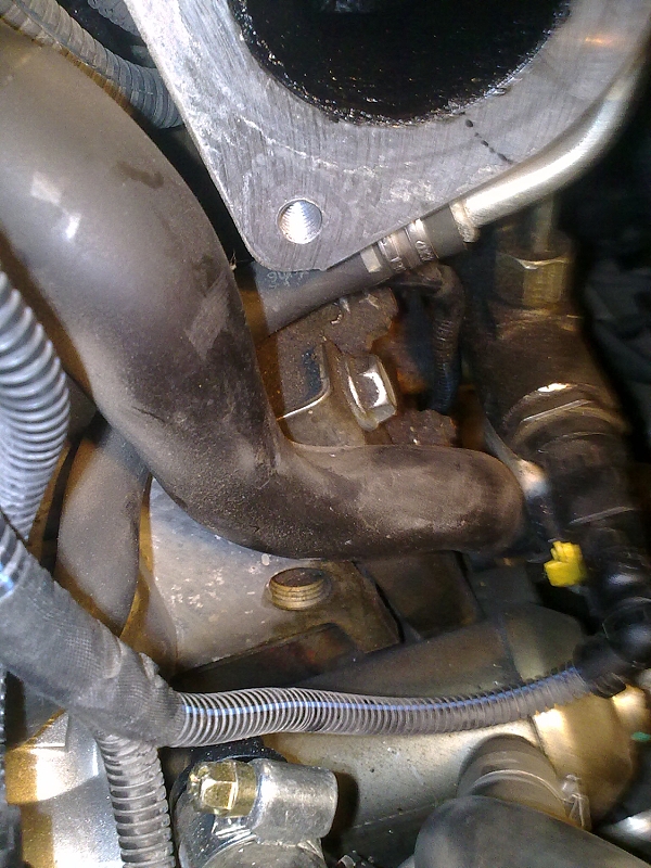

Chlapi,dnes jsem se konecne dostal do garaze s poradnym vercajkem a po sundani skrtici klapky jsem nic nenasel...
bud jsem totalni lama,nebo mi ten mechanismus nekdo "ukradl",nebo kde udelali soudruzi s NDR chybu..??Prikladam foto,predpokladam,ze tam co je ta prazdna dira od sroubu,tak neco chybi...logicky:) Pokud jsou ale tedy klapky poreseny jiz z minulosti,co dela ten bordel pri startech...??Sundal jsem i EGR a cislo sani-vse cistounky a chodi tak jak ma...Budu vdecny za kazdou radu..
+jeste prikaldam foto toho bazmeku co je po d EGRem..je celkem dost zablitej,je to tak v pohode,nebo dalsi vec co budu resit..??

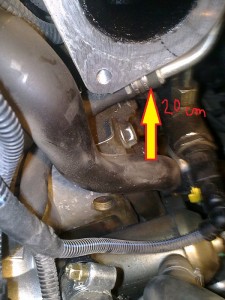

Jednak nevím, zda 8V vůbec klapky má, ale i poku ano, tak to táhlo, které je na 2,4 vidět hned na kraji, je u 1,9 až na druhé klapce, takže z tvého pohledu cca 20 cm dál v podhledu pod blokem sání.

Staci sa zamysliet!!!! a dojdes na toCipís píše:Chlapi,dnes jsem se konecne dostal do garaze s poradnym vercajkem a po sundani skrtici klapky jsem nic nenasel...bud jsem totalni lama,nebo mi ten mechanismus nekdo "ukradl",nebo kde udelali soudruzi s NDR chybu..??Prikladam foto,predpokladam,ze tam co je ta prazdna dira od sroubu,tak neco chybi...logicky:) Pokud jsou ale tedy klapky poreseny jiz z minulosti,co dela ten bordel pri startech...??Sundal jsem i EGR a cislo sani-vse cistounky a chodi tak jak ma...Budu vdecny za kazdou radu..
Diky
coby tak asi na 8V robili VYRIVE klapky v sani???????

Nechtěl jsem to psát takhle, protože nevím zcela jistě, že 8V nemá třeba dva otvory k jednomu sacímu ventilu, ale je vysoce pravděpodobné, že je jen jedna díra ze sání přímo k ventilu a ta samo nemůže být zamr.aná klapkou.Vladiss1 píše: Staci sa zamysliet!!!! a dojdes na to![]()

Envel:diky za rozumnou odpoved...me prave bylo receno,ze je ma a podle priznaku co to delalo vse nasvedcovalo tomu,ze delaj bordel...v tom pripade by me zajimalo co zpusobuje ty starty s kourenim,dlouhe toceni,po naskoceni skytani...

no to jsem vůl, to je pravda 8V je nemá, boha jeho

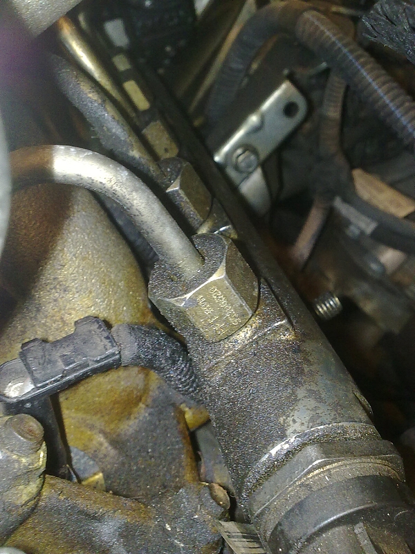

Cece, mel jsem uplne presne na bajt stejne priznaky v tech velkejch mrazech... zamrzla nafta a vymlatil jsem tocenim baterku. Takze den to stalo a rozmrzlo, nabil jsem baterku, vymenil palivak a stelovali mi vstriky (vytahli, promerili a mel jsem nejaky blbiny se dvema vstrikama, ale nevim presne co) a od te doby zas startuje jak svycarsky hodinky...Cipís píše:wenco, nastartovat nastartuju,jen dyl toci a jak jsem psal zahuli,ted naposled si i zaskytala...nekdy chytne na prvni toceni,nekdy az treba na treti...
P.S: Jinak probehla i diagnostika, ta hlasila blbou svicku (vyndaly se jedna po druhy, ochackovaly a vsechny OK) a bylo i podezreni diagnostiky na problemy s tlaky valcu (nastesti promereno a bez problemu). Vyresly se chyby a dalsi test ukazoval bez chyb a po vymene palivoveho filtru a poladeni vstriku bylo po problemu.

F.a.n.o: diky za tip,prisel jsem na to,ze jak je tlakova lista ke vstrikum,tak u jedne te matky mam unik.Pry to muze delat i tohle,dostava se tam vzduch.Zkusim odstranit unik a pokud to bdue delat dal,uz pujde k dr.Cenderovi protoze jinak uz s tim nic nevymyslim...
