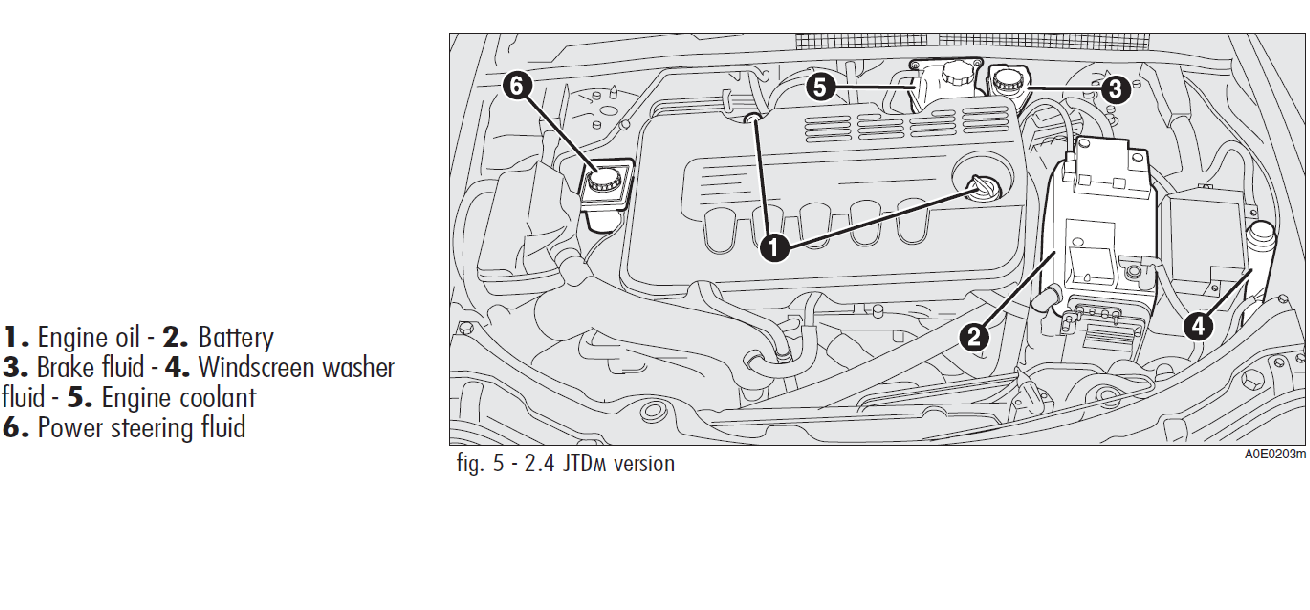

nechci vypadat jak uplnej trouba, ale nemate prosim nekdo fotku, kterou presne nadobku tak peclive sledujete?
Diky
Diky
AR 159 SW 2,4 20V 147kw
Re: Nové řízení
Mala by to byt 6.

1. 2.4 JTD má jinou nádobku a malinko jinde než 1.9 JTD

diky kuci, ja sleduju vsechny samozrejme, ale ja jen ze ktera je ta inkrimovana
no, schvalne se dneska na ni kouknu a aspon zjistim, co tam mam za barvicku... diky za info

Tak kdyz bych to hnal do detailu, tak jednak jezdim na servis a nechavam nejake provozni kapaliny menit, jednak kdyz je vsechno mezi ryskama, tak nemusim nic dolivat a hlavne nejsem zas takovy jelito, abych nevedel, co je co, obzvlaste kdyz tech veci tam zas tolik neni.xjohny píše:To je sice správné, že sleduješ všechny nádobky, ale jak bys potom věděl co dolít, kdyby to bylo v jedné pod míru? Ochutnávkou?
Ale z hlavy se nepamatuju, kde je co, nemam u sebe elearn ani zadnej obrazek motoru a v kanclu neparkuju ani auto, abych se koukl do motoru a tak jsem se hodnych dusi optal rovnou po obrazku, abych uspokojil mou zvedavost, vis?
