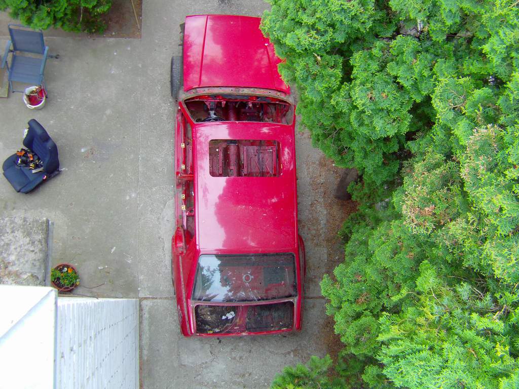

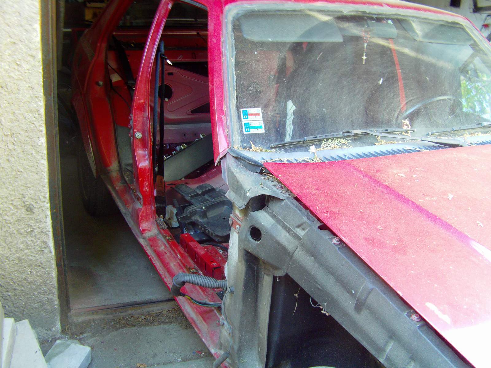

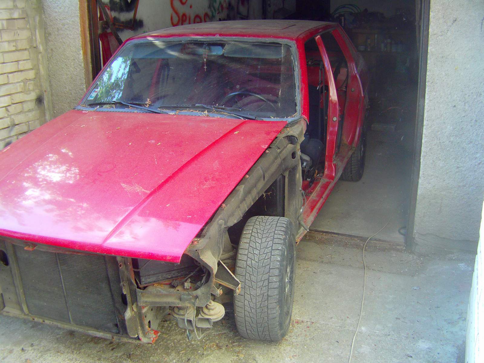

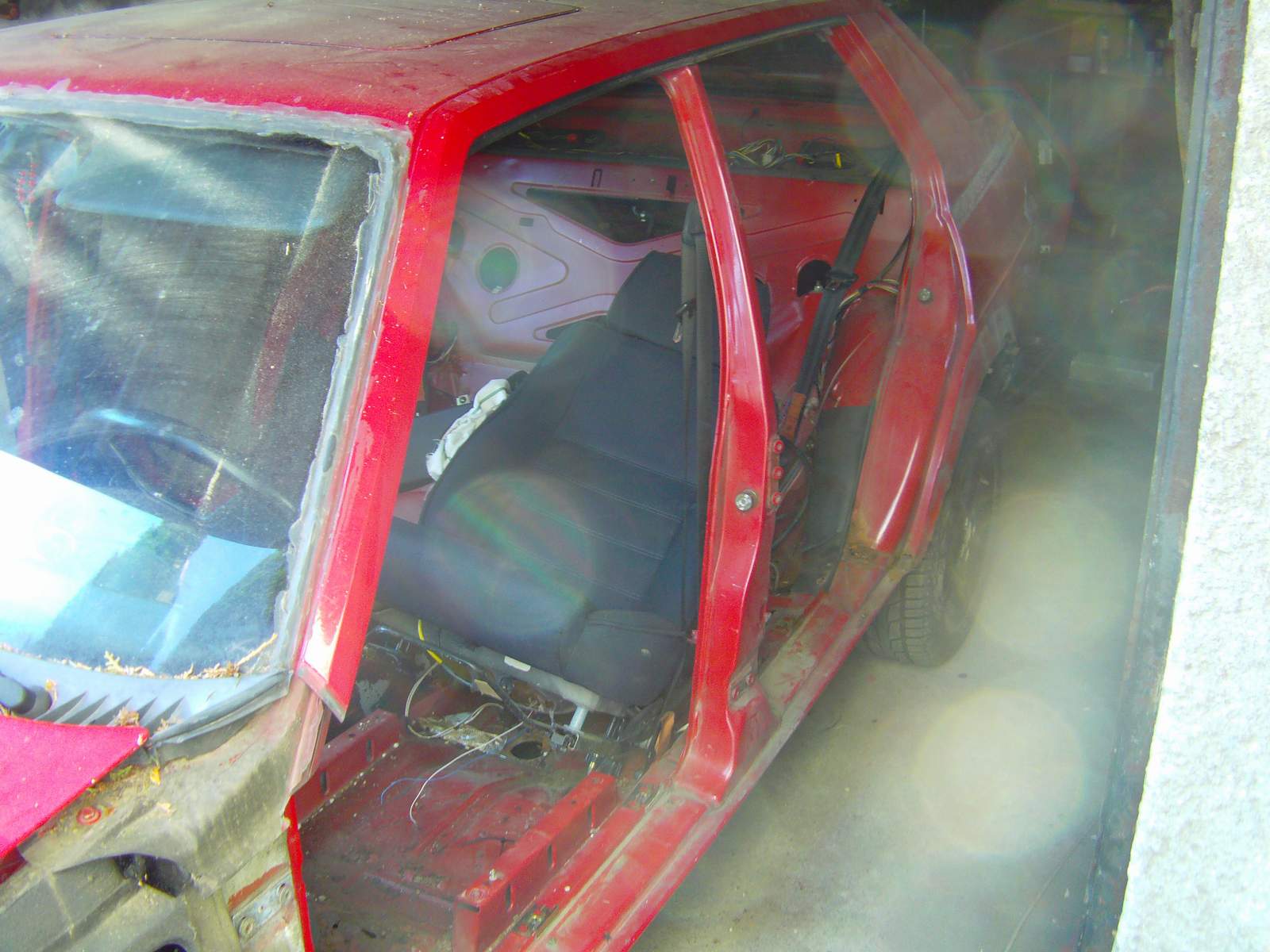

dnes som vytahoval krom ineho aj palubku, hrnuli sa mi slzy na krajicky; tolko kablov a pitchovin, vobec sa necudujem ze tej elektrike tak sibe, ale tie slzy som mal skor preto, ze kto to da dohromady. Darmo rozobera sa lahsie. Tiez islo vonka celne sklo, a musim povedat ze to bola mozno aj najjednoduchsia vec co isla z auta dole - prakticky sama, stacilo trocha zatlacit a bolo hotovo. Ale opat prisiel sok co sa skrivalo pod tym bordelom - zmesou bausetu a silikonu, fotky snad zajtraale nebude to pekny pohlad.

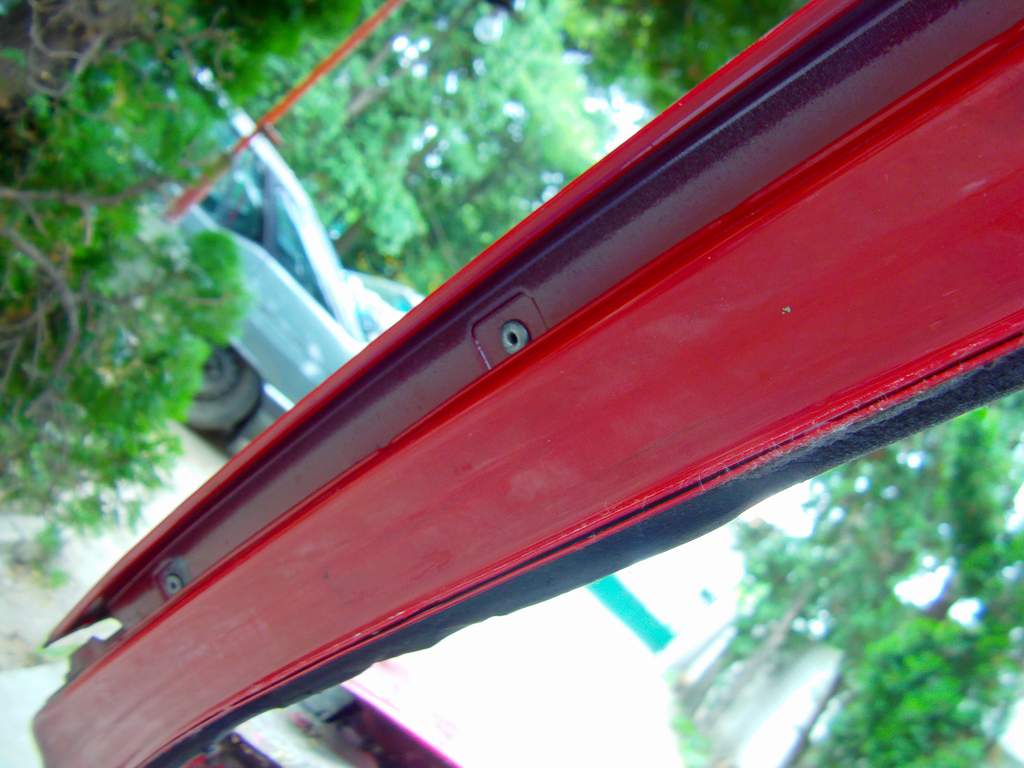

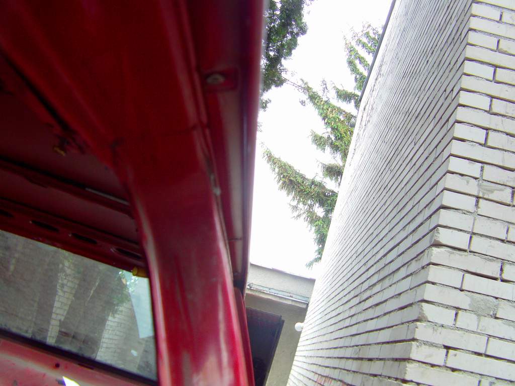

interier nakomplet vonku, plus nadrz. Najblizise von technika, a ostava este zadne sklo. A vyriesena zahada ako sundat horne listy, a vyriesil ju KGB, dnes prisiel k autu a vravi ze co som nesundal aj listy, ze pod tym tesnenim su nity ktore treba odvrtat a je
