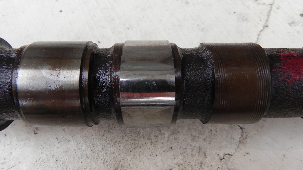

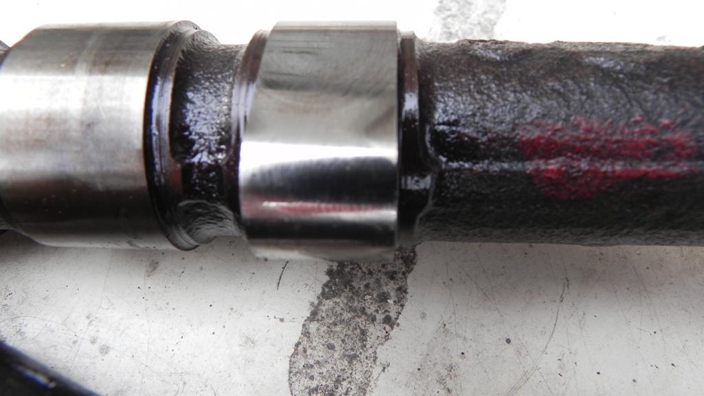

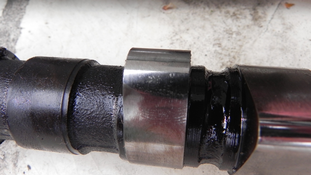

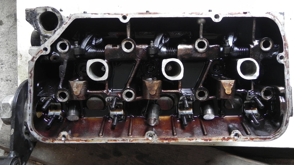

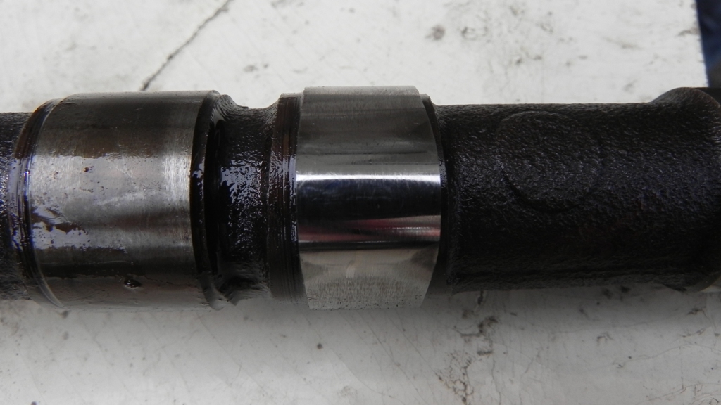

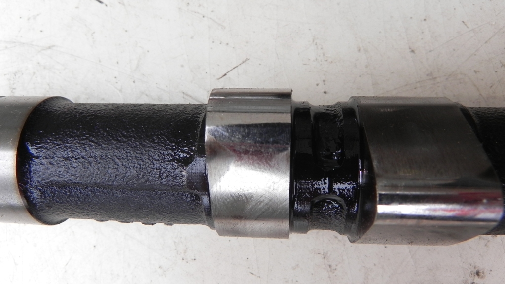

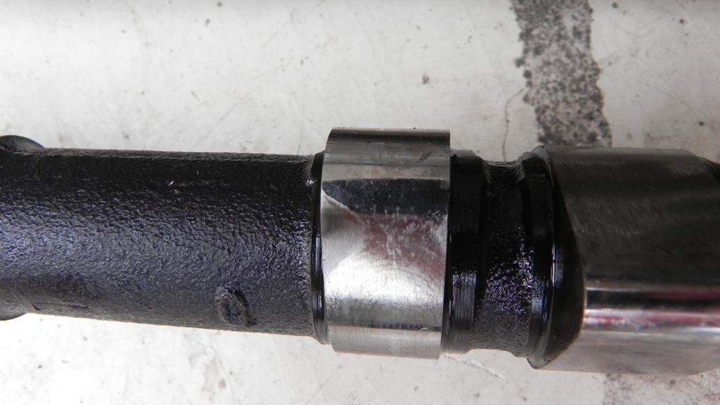

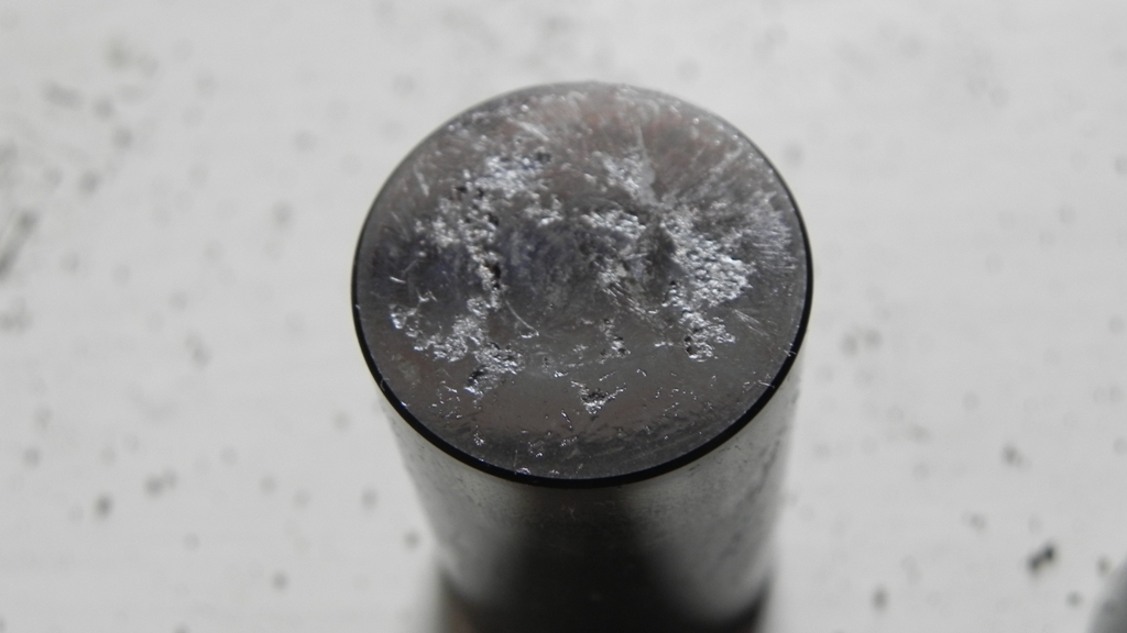

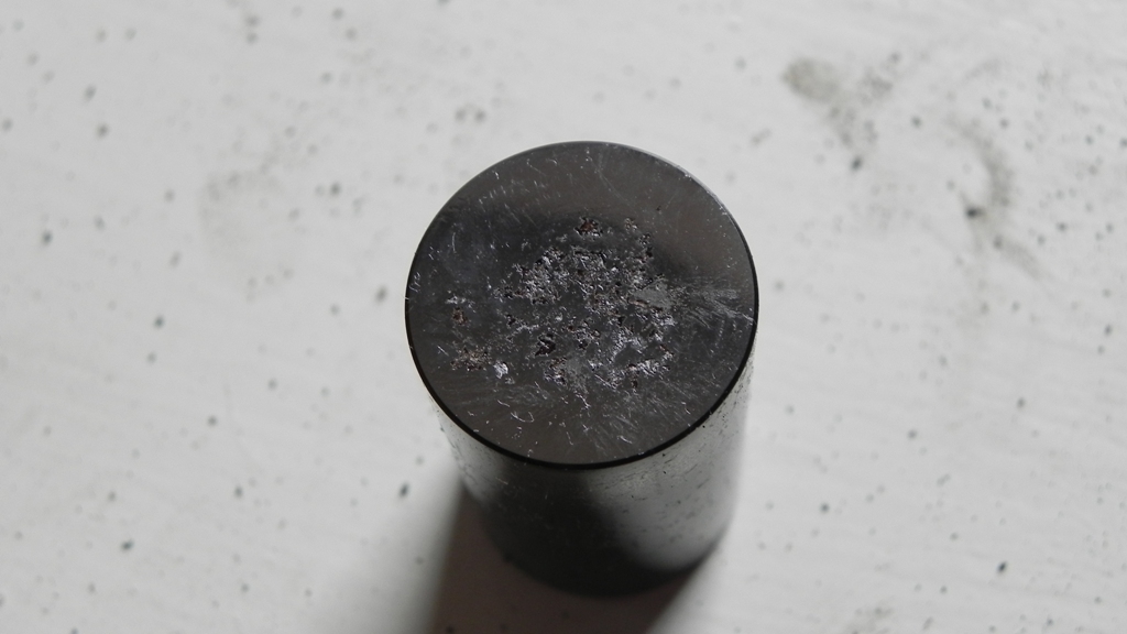

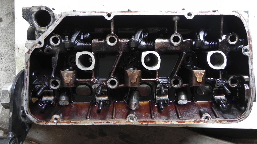

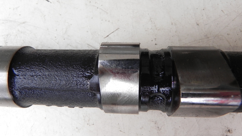

Jinak přidávám foto, jak to vypadá. Vyjetý jsou minimálně (skoro se zdá že vůbec, ale bez přislušných měřidel se jedná jen o hrubé konstatování), ale jsou dost poškozeny "hloubkovou korozí" - viz. Pivrnec... V pořádku jsou jen 2 (krajní), zdvihátka jsou v pořádku taky jen 2, zbytek je na sračky (foto).
Nejzajímavější je, že sací vačky i zdvihátka jsou netknutý...

Jestli se opravdu jedná o tu hloubkovou korozi, tak si myslim, že to dlouhodobý stání tomu moc nepomohlo... Taky nejsem zcela přesvědčen o tom, že Shell HPX (což tam bylo předtím) bylo to pravé ořechové.
Vůle byly si myslím ok, do 140.000 km to jezdilo na servis do Alfy, kde se to dělalo podle udržováku (v té době ještě věřím v solidnost servisů v německu). To samé olej byl používán v správný. Pak je již historie nejasná, ale divil bych se, kdyby se to takhle dojebalo za 60 tis km...
Nevim, každopádně se jedná o dost fatální záležitost..
ty zdvihátka jsou zlý, vačice taky žádná paráda. Změř mi je a hoď mi to do SMS/SZ. Když už budu projíždět zásoby podložek pro Pivrnce kouknu co by doma bylo....

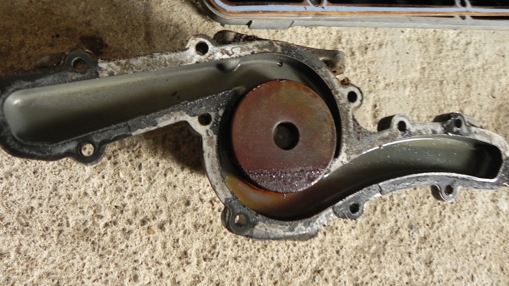

Přijde mi to jak koroze, voda v oleji + dlouhé stání? Na tý pumpě je fakt vidět hladina
V každým případě je to na posr*, přeju pevný nervy

nezávazně bych si tipnul na starý olej, který prostě do sebe vstřebal nějakou vlhkost a takhle to dopadlo.... To je ale spíš dotaz na HonzuR....
